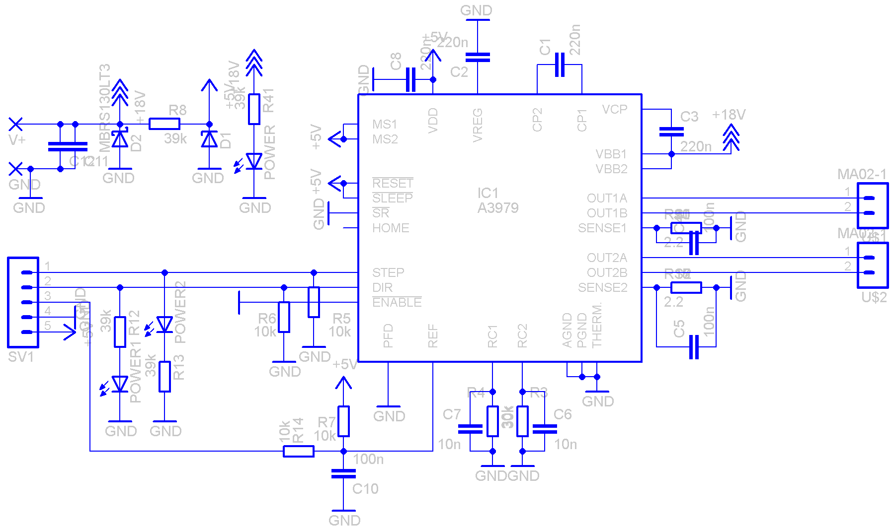

#15 Useril este offline   eSilviu
  • Postari: 5
  • Inregistrat: 17-July 07
Postat 09 September 2009 - 02:12 PM
Vezi postareamishu_g, la Sep 9 2009, 10:23 AM, a spus:
Am reusit si eu sa imi comand DRV8811 la TI si cred ca imi vor sosi in cateva zile.
Tu ai folosit schema din datasheet-ul producatorului sau alta schema ? Poti sa publici schema folosita si layout-ul cablajului ?
Merci
Mihai
Am folosit un cablaj pe care l-am proiectat si plantat cu componente, pentru un integrat A3979, de la allegro. Pe acel cablaj am inlocuit pur si simplu A3979 cu DRV8811.

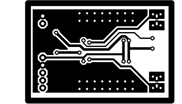

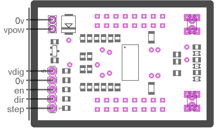

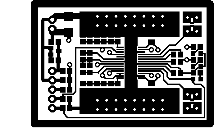

#18 Useril este offline   eSilviu
  • Postari: 5
Postat 11 September 2009 - 08:22 AM
Vezi postareamishu_g, la Sep 9 2009, 10:28 PM, a spus:
poti publica desenul cablajului ?
Merci
Mihai
Am atasat
Imagine atasata: brd_bottom.PNG
Imagine atasata: brd_top.PNG
Imagine atasata: schema.PNG
Imagine atasata: componente.PNG
