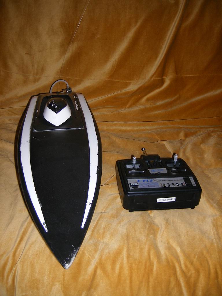

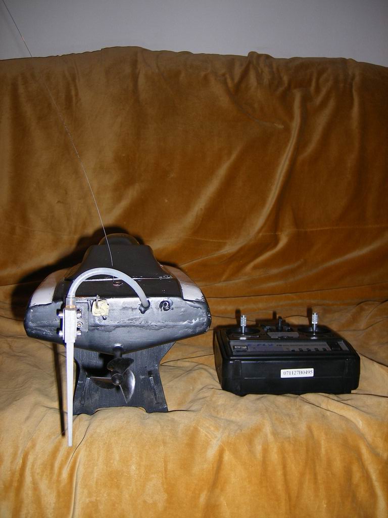

Stiu ca am promis de luna trecuta ca revin cu poze dar am fost plecat mai toata luna din oras si in cele citeva zile dintre plecarile la munte si la mare abia am avut timp sa ma ocup printre picaturi si de Slick. :)
Acum pun citeva poze cu stadiul in care arata el acum... vopsit pe graba la 5 dimineatza ca urma sa plec la mare sa-l dau pe valuri... a fost ceva bestial... distractie maxima si o caterinca totala cu barca pe valuri... pe capac , in lateral si in fata se pot vedea urme clare de zgarieturi de la nisip... ca de... m-am dat cu el in toate poztiile posibile si imposibile! :)
Anyway asa arata el in momentul asta ( stiu ca mai trebe finisat si vopsit klumea si cu alte culori dar asta e... ;) )
Ceva sugestii de culori sa se vada bine pe apa... indiferent ca e linistita sau valuri... si please dont kill me too bad! :rolleyes:

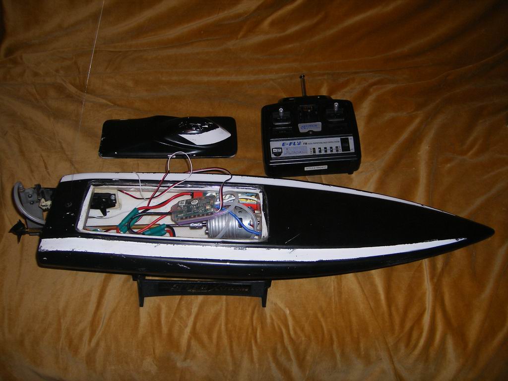

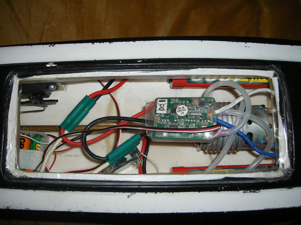

  Postat 16 October 2009 - 01:48 AM
salutare!
asa arata slick in momentul asta dupa face-lift si cu toate ca am muncit mult la el nu sunt pe deplin satisfacut pt ca materialele pt vopsire de pe piata noastra sunt de slaba calitate... dar sa zicem ca merge pt un incepator.
ca viteza am atins undeva in jur de 35-40km/h cu elice graupner 39 dreapta cu 3 pale in configuratia asta:
motor robbe 710/12 , rc robbe 535A , 2 x nimh 7.2v 4000mAh , servo futaba s3003 si carma de miss vegas pusa lateral.
inclin sa cred ca barca e mai stabila cu carma pus fix in spatele elicei pt ca asa cum e acum la curbe pe stanga e stabila dar mai lenta pe cind pe dreapta e mai rapida dar mai instabila pt ca iese partial din apa carma.
greutatea totala a barcii este undeva aproape de 2kg cam 1950 grame si nu am mai vrut sa pun turn-fin-uri ca sa nu o ingreunez prea mult si sa mearga si mai incet ... la viteza asta zic ca inca nu e nevoie de ele.
am facut probe si cu elice robbe bipala 40 sau graupner tripala 42 dar eficienta lor e mult mai joasa decit graupner 39 tripala ( care a mers cel mai bine pina acum din ce am probat ).
ceva sugestii pt o elice mai eficienta in configuratia asta?

Ar fi o idee sa incerci cu bipale Graupner (seria K), cele de la Robbe... nu prea... Am facut eu proba cu doua de 37 si diferenta se vede. Dupa ce am probat elicile care se gasesc pe la noi, am comandat o serie de K-uri.
Si incearca sa pornesti de jos cu probele, de la 37.5 in sus... poti avea surprize.
#36 Useril este offline   ipsihi
Postat 16 October 2009 - 08:33 AM
...la cum ai pozitionat carma trebuie sa folosesti elica de stanga !!!
