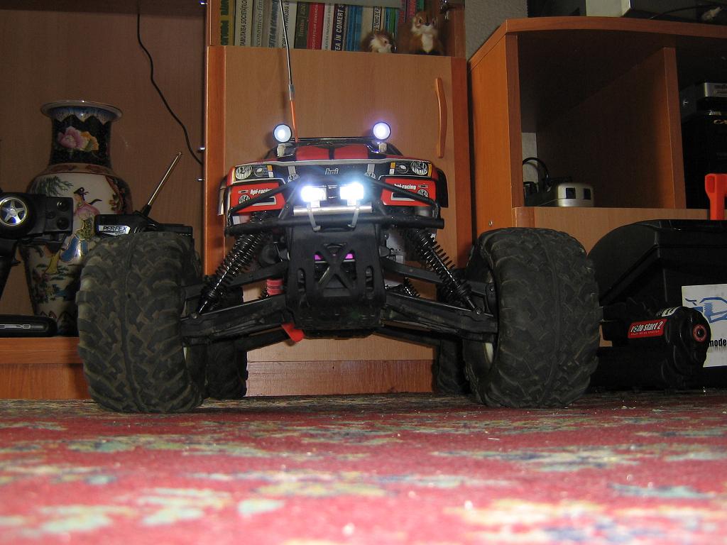

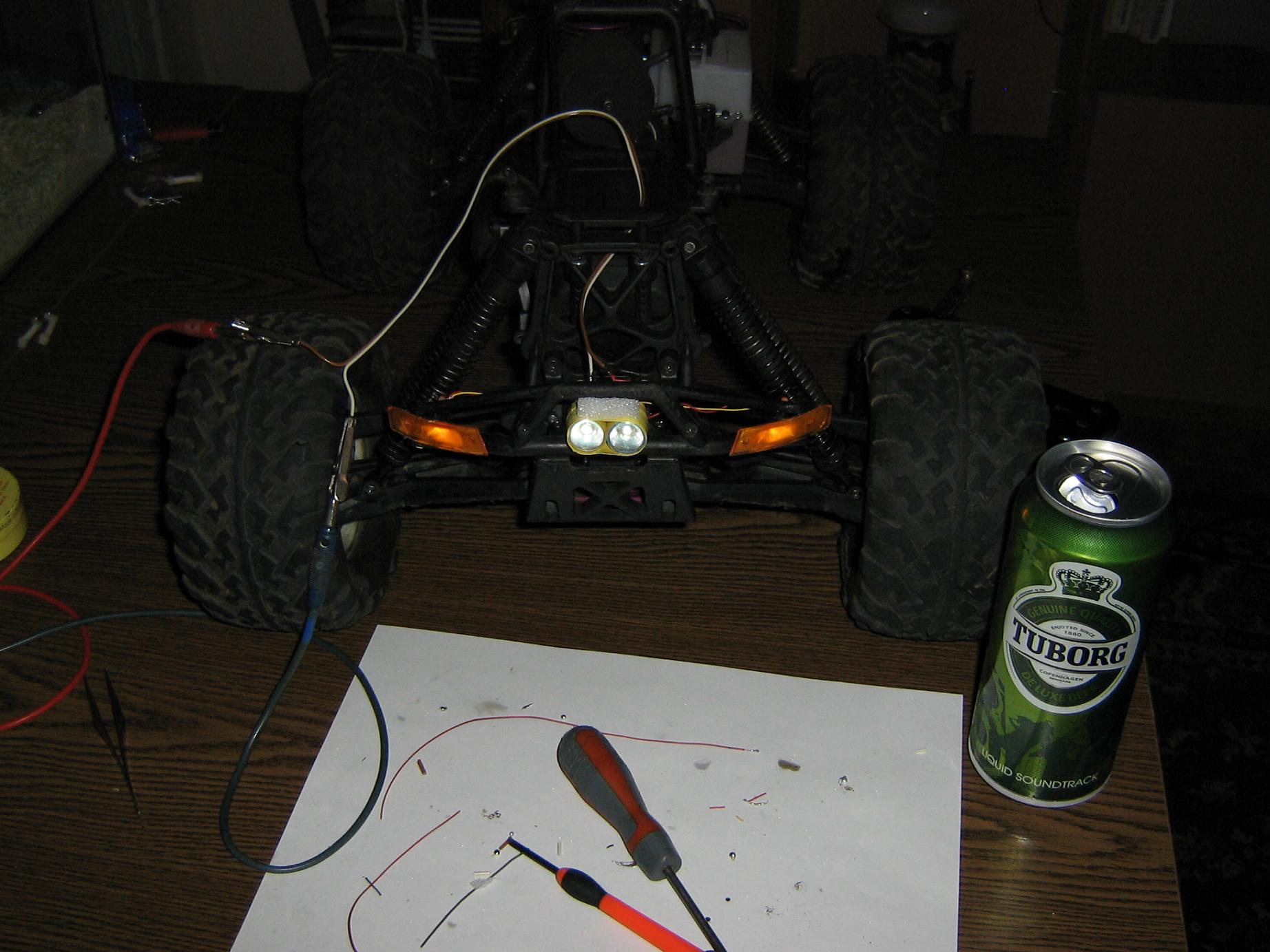

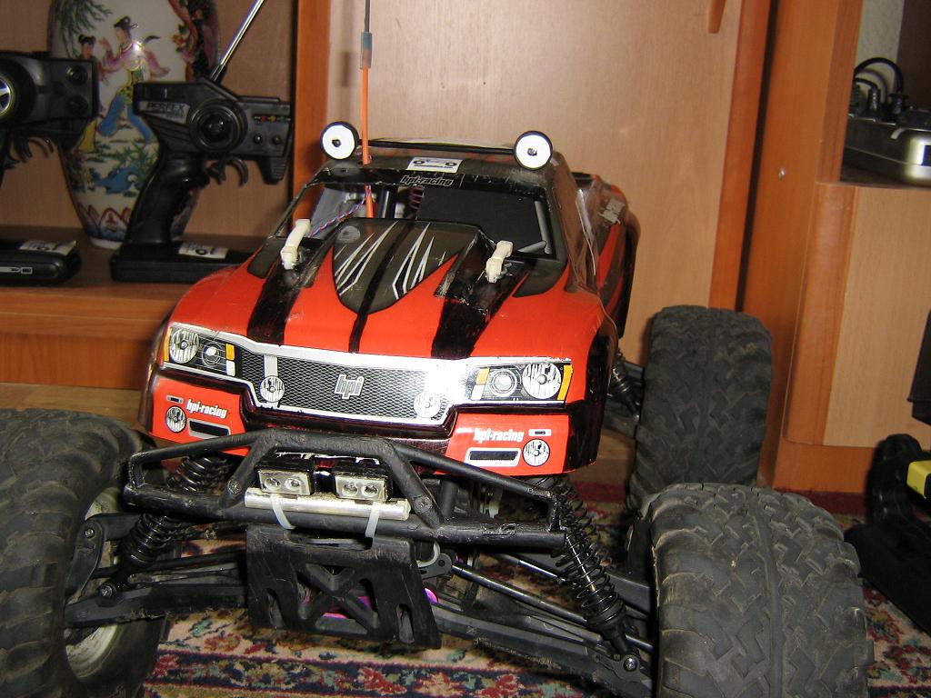

Din ciclul ce face omul cind bea bere si nu are ce face.... daca nu se termina berea fac si stopuri :ph34r:
  • Imagine atasata: 1.JPG
Aceasta postare a fost editata de Dan71: 03 September 2009 - 11:47 PM
You can go faster... I can go anywhere !

  Postat 04 September 2009 - 08:07 AM
Ti-a iesit super. Felicitari.
Tot lanterna de 5 lei ai folosit pentru faruri ?
Ce iti pot spune din proprie experienta este sa muti cat mai in spate farurile .
Nu de alta dar daca se rastoarna masina si pica pe bumper sa nu-ti sara becurile de acolo.
HPI E-Savage stock.
HPI Savage Flux stock.

Postat 04 September 2009 - 08:40 AM
Vezi postareaelbutchos, la Sep 4 2009, 09:07 AM, a spus:
Cele portocalii sunt de la o masinuta de a lui fimiu iar "proiectoarele" nu mai stiu de unde au aparut.
Oricum savi nu este masinuta de luminite, o sa cumpar alte bumpere astea cu beculete poate o sa reapara pe masina cind o sa iasa la "defilare" :rolleyes:
Aceasta postare a fost editata de Dan71: 04 September 2009 - 08:44 AM

Postat 12 September 2009 - 03:47 PM
Acum e calea luminata :)

Postat 12 September 2009 - 03:50 PM
...doar sa nu o rastorn...
e si ce... mai avem o caroserie noua, proiectoarele sa nu se strice :)

Postat 12 September 2009 - 03:56 PM
frumos lucrat dane,insa cred ca luminile alea stateau mai bine pe crawleru meu :)
