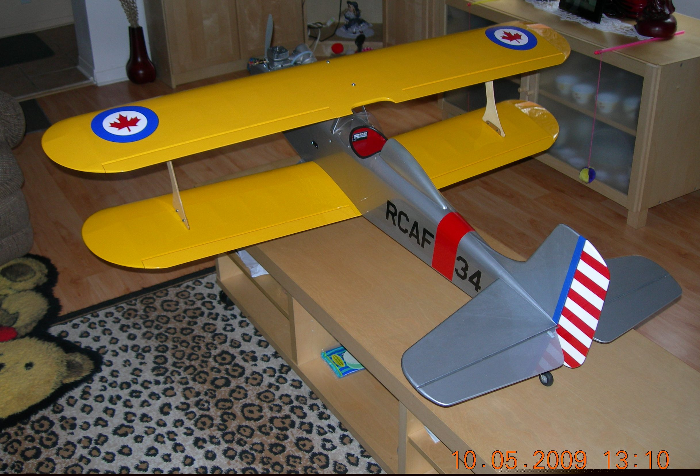

#177 Useril este offline   ave
  • Postari: 1010
  • Inregistrat: 13-December 07
Postat 05 May 2009 - 08:23 AM
Deci ca sa se consemneze, eu imi bag picioarele: ala nu e aeromodel. E opera de arta, da-o in mama ma-sii de viata... :D
Ave
#178 Useril este offline   dan_mitea
Postat 06 May 2009 - 04:38 AM
@Ave. Iti multumesc frumos pentru aprecieri. Este departe de ce ar fi trebuit sa fie....dar m-am straduit.
Incet, incet am terminat si aripa inferioara:

#180 Useril este offline   dan_mitea
Postat 10 May 2009 - 10:10 PM
Asa arata:
  • Imagine atasata: DSCN4377.jpg
