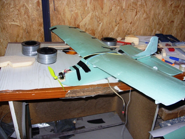

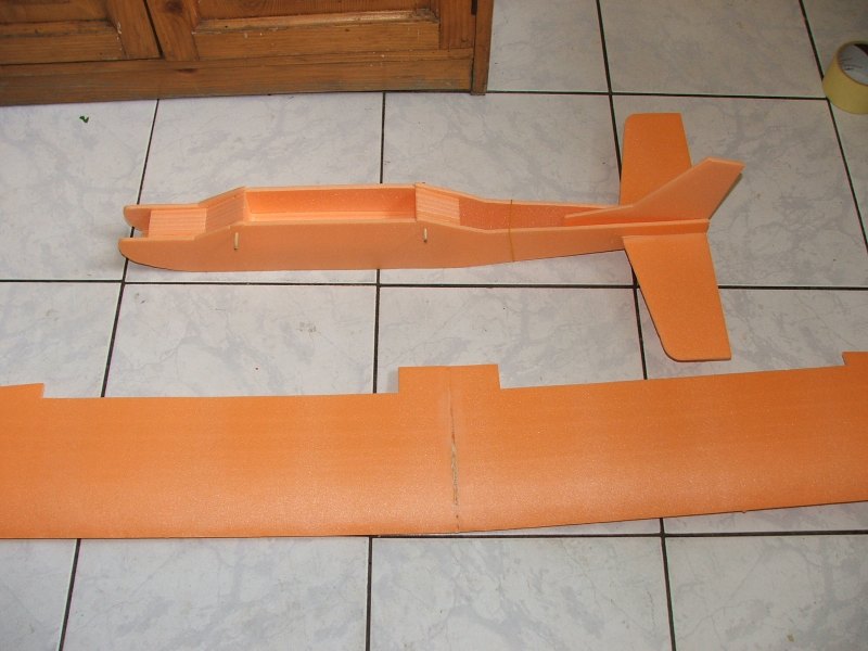

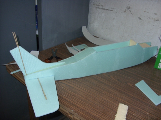

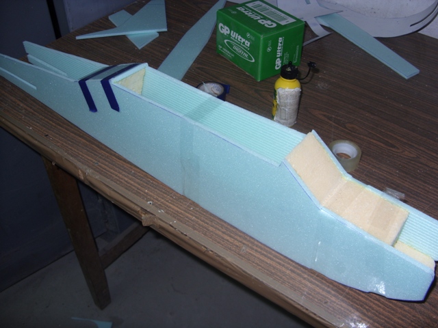

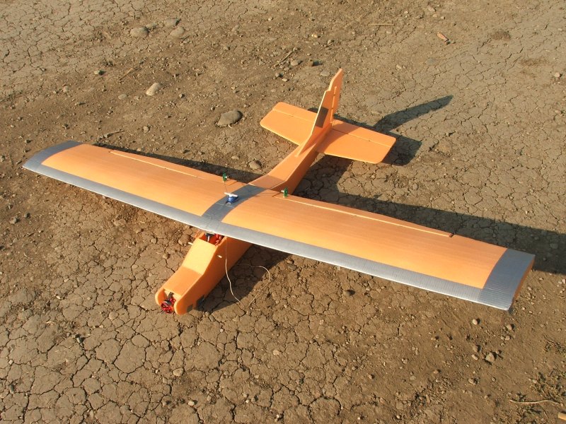

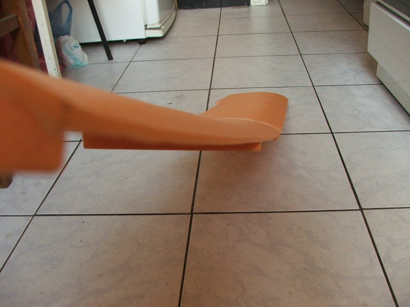

salut prieteni ,,s-a nascut bb-ul nr 2 .deocamdata nu-i finisat si vopsit....dar e al meu/ cantarit gata de zbor cam 346 gr cu acuu 3s/1300mah,dar cu 2s e ceva mai usor.Mine daca conditiile meteo o impun ies la camp cu el..
inca una
  • Imagine atasata: SDC11411.JPG
  • Imagine atasata: SDC11409.JPG

Salut, dar cu BB 1 ce s-a intamplat ?
Parca ziceai ca zboara bine .........
Sau ai hotarat sa ai 2 avioane cand iesi la zbor ?

nu ai urmarit?? duminica la camp am incarcat de vreo 3 ori acumulatoarele, zburat vreo 7,8 ori si la al zecelea i-am pasat comenzile lu' feciorasu meu care a incercat un luping oleaca mai jos si buuff rau de tot,nu avea rost s-al peticesc nu-mi plac lucrurile lipite ,asa ca am facut varianta lu'HORJA.......dupa aceea ma apuc de un REGAL cu anvergura de 1000mm...

Postat 02 September 2009 - 04:20 PM
Vezi postareaincepatoru, la Sep 2 2009, 03:36 PM, a spus:
inca una
Speedy Gonzales.
Daca nu ai motor peste 1800 kv nu vei putea face nazbatii cu 2s. La 1500kV 3s e performant cu tractiune de 450gf
Bafta la zbor
Numai bine

motorul este un bm 2410-12d ,de1500kv,12A,am asemanator si pe un decatlon,,,,pai cu 3s si elice apc 9*4,deccoleaza in 2 metri si daca te tin picioarele urca aproape la 80grade.....despre creatiile noastre?? din partea mea ai unda verde...
inca una
Pot sa-ti recomand macar scotch pe bordul de atac si pe cel de fuga ? ( eu cand n-am pus am venit cu aripa ferfenitita de orice firisor de iarba intalnit la aterizare )

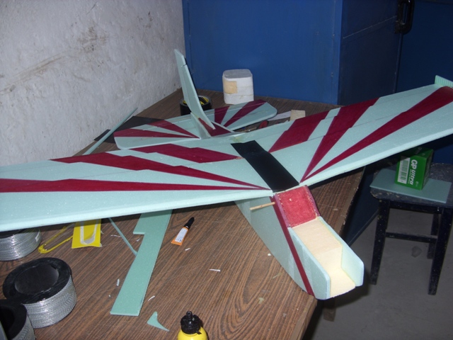

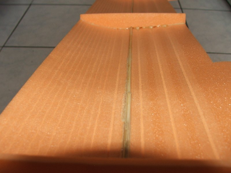

Salutari tuturor,
Am trecut la constructia unui BB semiacrobat de care sunt foarte mandru, el deja poate fi impins la manevre acrobatice clasice : looping, tonou, zbor inversat, ranversare, vrie, pendul etc. Desi am incercat sa fac la minim constructia, a iesit totusi in 420grame fara accu din cauza dimensiunilor cred.
Cu 2s este cam lenes, neputand face show, doar un zbor spre cel normal. Cu 3s insa se schimba problema, fiara din el iese la iveala...........
Postez cateva poze pt cei interesati............
  • Imagine atasata: DSCF6759_1.jpg
  • Imagine atasata: DSCF6756_1.jpg
  • Imagine atasata: DSCF6753_1.jpg
  • Imagine atasata: DSCF6757_1.jpg
  • Imagine atasata: DSCF6734_1.jpg

Inca 2 poze, vopsit in culori dinamoviste...............desi nu sunt fotbalist...........
Pt cei necunoscatori, e cel vopsit rosu/alb, undeva in centrul pozelor.......

Bravo !!! Poti sa faci si un filmulet ? !!! Aduce cumva ca un fuselaj de Regal impreuna cu o aripa modificata de BB ......

SerjuRo,cum zboara?Am vazut ca ai facut aripa cu eleroane,ce placutppai obtinut cu ele?Ducandu-te pe camp cu el, cred ca l-ai si zburat.Zbor placut.

Am pus in mesajul anterior link spre Youtube , unde am pus mai multe filmulete..........
http://www.youtube.c...h?v=8sQOdoBzRZ8
