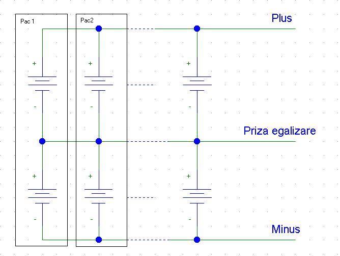

Ca sa fiu sigur ca nu e nici o neintelegere, mai ales la banii astia pe care ii dai pe pacuri, uite schema echivalenta a pacurilor imparalelite. Daca conectezi asa si ai grija sa egalizezi cand incarci, nu mai ai treaba. Ramane valabila sugestia cu tensiunile f apropiate ale celulelor pe care le vei conecta in paralel. De asemenea, cred ca e bine sa descarci pacurile inainte de operatiune, in caz ca faci vreo boacana. Eu asa fac. E o masura suplimentara de precautie.
Desenul e pentru un pac 2S(nP), dar poti extide in mod analog pentru cati S vrei.
Bafta si te rog sa ne spui cum a mers.

Nu e nevoie de diode, acum sunt sigur ca nu vor fi probleme.... E cum spun Cirip si Pavcostel, merg in paralel direct, fara probleme. (leg in paralel si ``egalizarea`` si le incarc pe toate odata) ca pe un singur acumulator, asta dupa ce pt inceput aduc FIECARE celula la aceeasi U.
Iar cu spatiul din model mai vedem :desfac pacurile si le dispun altfel. Nu iau celule separate, iau pacul intreg si il desfac, sa fiu sigur ca am celule (cat mai) identice.
