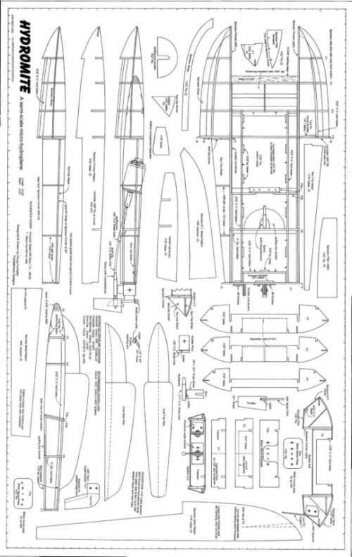

de curand a inceput sa ma atraga si barcile, asa ca m-am apucat de un proiect cunoscut pe forum : hydromite
am gasit un proiect pe net si o sa ma apuc de el cat mai curand, dar as mai avea nevoie de niste dimnsiuni si pareri http://www.rhcforum....tyle_emoticons/default/tongue.gif

am gasit pe forum dimensiunile :
L: 51 cm
l: 27 cm
ce parere aveti?
eu m-am gandit sa scot la un xerox mare modelul la dimensiunile reale 1/1 si sa ma apuc sa decupez

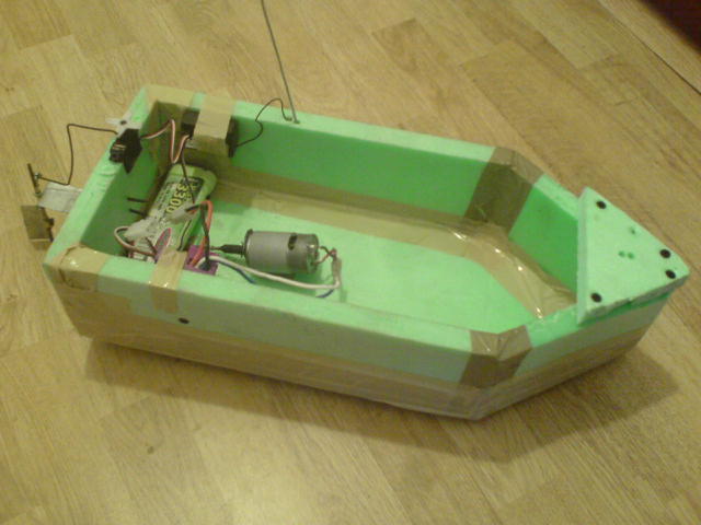

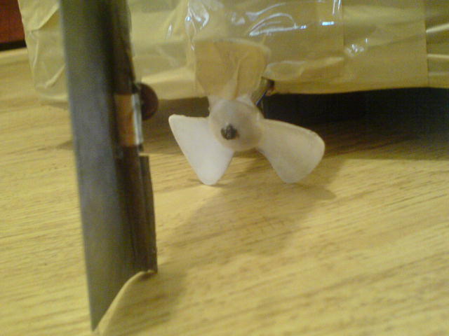

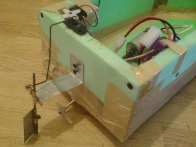

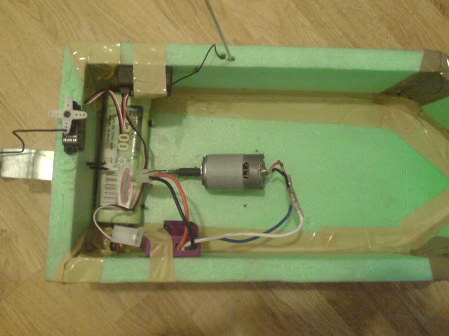

am facut de curand o barca din polistiren si are dimensiunile 50 cm cu 20 cm si sunt destul de multumit ( probabil polistirenul este f usor si din aceasta cauza merge si destl de repede barca); o sa pun niste poe cu ea dar am o rugaminte sa nu radeti de mine http://www.rhcforum....tyle_emoticons/default/tongue.gif
sincer nu as vrea sa investesc atat de mult in ea pt k eau sunt cu auto si asta vroiam sa fie doar ceva supilmentar :D
doresc sa ii pun un motor seria 540 cu o elice de 4.2

o poza cu barcuta minune http://www.rhcforum....tyle_emoticons/default/tongue.gif

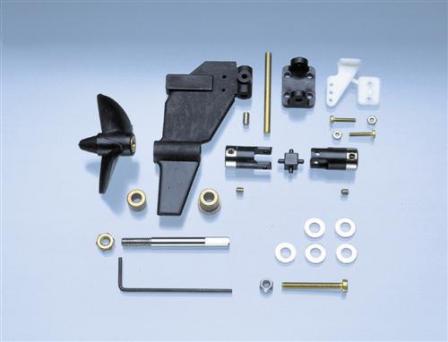

m-am gandit sa ii pun un ansamblu Z-drive cu cardan si legatura dintre motor si ax sa fie tot cu o legatura tip cardan, iar axul sa fie de lungime aprox 223 mm
toate acestea le voi comanda de pe siera

mai bine pe direct si carma separata :D eu m-am lamurit cu z drive-ul,nu e bun http://www.rhcforum....tyle_emoticons/default/tongue.gif

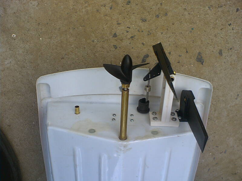

ce suport iti trebuie? :D uite la o monococa de viteza , sa vezi cum e axul.nu-ti trebuie nici un suport.
la balsa nu stiu,iar la motor iti recomand o elice de 30mm 3 pale graupner/elice de 33 2 pale.....max 35 2 pale

... cred ca ai uitat de tubul unde sta axul.concurenta da ax si TUB .nu trebuie decat sa sprijini tubul de coca .

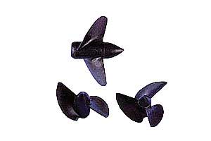

am gasit o elice la siera:
Elice din plastic ranforsat cu fibra de carbon, pentru navomodele.
Partea filetata M4 este din alama.
Diametru: 30 mm
Nr. pale: 3
Pas: 42 mm
Filet: M4
Rotatie: Dreapta
Aceasta postare a fost editata de amd: 03 July 2008 - 12:13 PM

si aceasta este poza elicei

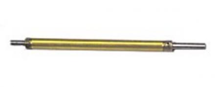

iar acesta este arborele:
Diametru arbore: 4 mm
Lagar: Bucsa
Lungime arbore: 223 mm
Diametru tub: 6.5 mm
Filet: M4
Lungime tub: 175 mm

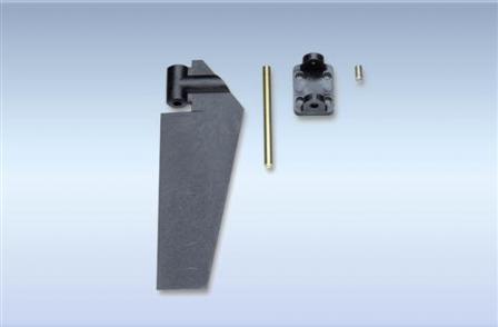

si despre carma:
Aceasta carma trapezoidala este proiectata special pentru navomodelele "off-shore"
Lungime: 86 mm
