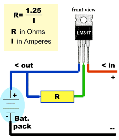

Am facut de curand in incarcator pentru acc mei NiMh de la un motoplanor la care am folosit un LM317 cu rezistenta de limitare a curentului.
Care mai are asa ceva poate sa imi spuna daca nu cumva in timp acest incarcator distruge acc. Ii incarc la un curent de 0,15C din capacitatea lor, aprox 9 ore.

Eu nu mai folosesc Nixx de ceva vreme, dar pot sa-ti spun ca am facut propriile mele experimente si am constatat ca incarcarea lenta le prieste.
Dezavantaje: Timp lung de incarcare, daca le uiti la incarcat, le poti coace, desi daca folosesti curent mic nu conteaza asa mult exactitatea timpului.
Avantaje: menajezi acumulatorul, se incarca la capacitatea maxima.
Pe de alta parte, nu cred ca merita sa te complici cu LM317. Eu am limitat curentul cu o rezistenta montata in interior si incarc pacul de la statie cu un alimentator de perete oarecare.

Buna baieti,acel tip de pe incarcator pe care il foloseste Casper este o sursa de curent constant recomandata de producatorul CI este foarte buna,o folosesc si eu la NiMh si nu sunt probleme dar ar trebui sa folosesti 0.4 din curentul nominal tinand cont ca nu este un incarcator asistat,NiMh-ul are un comportament mai ciudat si nu este constant.Succes!

Formula de calcul a timpului de incarcare in curent constant.
t(h)= Q(mA) / I(mA) X 1.4
t(h) - timpul in ore
Q(mA) - capacitatea in mili amperi
I(ma) - intensitatea de incarcare in mili amperi
X1.4 ...... X1.6 factor de multiplicare recomandat de producator (14...16 ore la incarcare, scrie pe acumulatori)
Formula este valabila pentru acumulatori descarcati (exact 1.2V/celula la 20 grade celsius)
