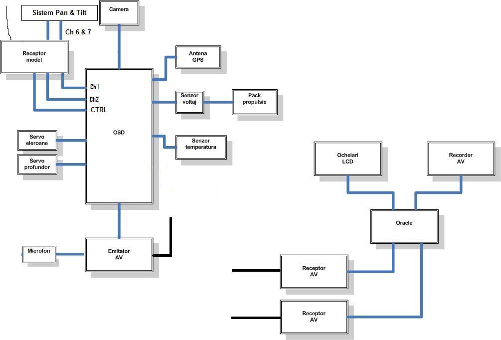

Asa cum promiteam, am schitat o schema de interconectare a tuturor componentelor FPV.

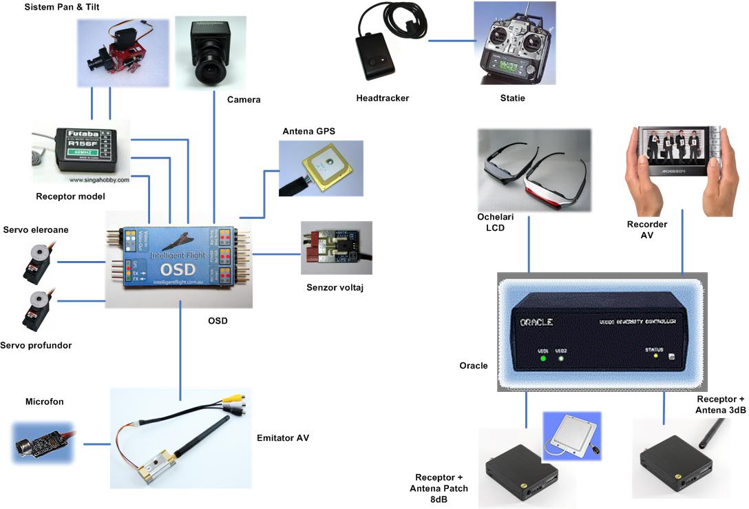

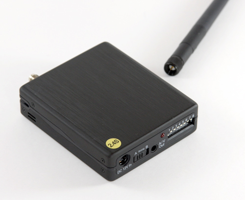

Si acum in imagini...

Se observa probabil ca cele 2 servo ies din OSD. De ce asta? Pentru ca OSD-ul este capabil de AUTOPILOT. Daca se intampla ca avionul sa iasa din raza de actiune a statiei, pilotul automat isi intra in rol si automat intoarce modelul catre HOME cu un unghi al eleroanelor setat in prealabil (default 15 grade) si profundorul in asa fel incat sa ajunga la altitudinea setata in meniu (default este 100m parca). Al treilea fir din receptorul modelului catre OSD (CTRL - control) este folosit pentru a intra in meniul acestuia.

Pentru inceput cred ca ar trebui o schema mai simpla, asta pe care a facut-o "gabimal" este" the best" si poate baga in ceata pe cineva la inceput ,Gabi eventual daca poti baga linga produse si niste adrese
am mari dubii despre asa zisul AUTOPILOT
pentru inceput nu trebuie 2 receptoare cu oracle si osd. merge bine doar 1 receptor pana la 500m cu emitator 1w, camp deschis, fara alte emisii.

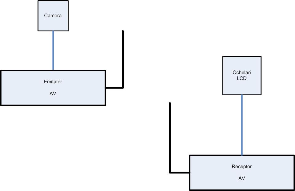

Ok Laur, postez acum o schema muuult simplificata. Este de fapt pachetul de baza pentru FPV, restul este "nice to have" :D
Adrese, hmmm, hai sa nu facem reclama aici. Oricine vrea poate cauta pe "gogu".
Pot spune ca exista o firma autohtona care importa momentan dar va si produce "in house" echipamente FPV.
Rent_rc, ne povestesti mai multe?

Atentie cand spuneti autopilot. Multa lume probabil crede ca e vreo cutie magica care-ti aduce avionul acasa. Multe sisteme autopilot au doar navigatie bazata pe GPS si eventual sistem barometric pentru altitudine/sistem ultrasonic/sistem radar (mai rar si mai scump). ACESTEA pot fi folosite DOAR pe modelele STABILE (aripa inalta). Incercati sa montati un asemenea autopilot (fara augmentare de orizont) pe un extra 300 si vedeti ce obtineti.
Putine (si iarasi scumpe) au insa si posibilitatea de a realiza corectii de tangaj, ruliu, giratie aceasta implicand orizont artificial. Imi aduc aminte, de pe vremea cand eram peste ocean, ca existau si la case mai mari (multe nopti n-am dormit din cauza lucrurilor respective) probleme cu integrarea sistemelor inertiale pentru determinare de atitudine. Motivul? Singularitati trigonometrice ce apar pentru tangaj, ruliu la unghiuri de pi/2.
De aceea chiar daca un sistem autopilot mentioneaza "artificial horizon" este bine sa testati daca nu sufera de aceste singularitati. Rezolvarea lor de obicei urca pretul autopilotului cu multi dolari si asta intr-o varianta simpla.
De asemenea tot sistemul de feedback dintre autopilot si avion vad ca aici e reprezentat prin simple linii catre servomecanisme. Este bine ca lumea sa stie ca de fapt lucrurile sunt mai complicate fiind de obicei folosite bucle PID (proportional/integral/derivative) care controleaza functia de iesire prin proportie/integrare/derivare a functiei de intrare. Altfel spus ia in considerare si modulul functiei de intrare, si variatia modului precum si "urma" modulului pe un interval dat de timp.
Asa doar FPV... este pur si simplu sistem video wireless montat pe aeromodel :-)
