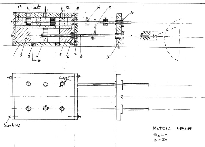

O mica lista de repere:
Fisiere atasate

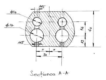

Postat 17 January 2006 - 10:05 AM
O sectiune transversala prin blocul motor:
  • Imagine atasata: post-4-1137485102.jpg

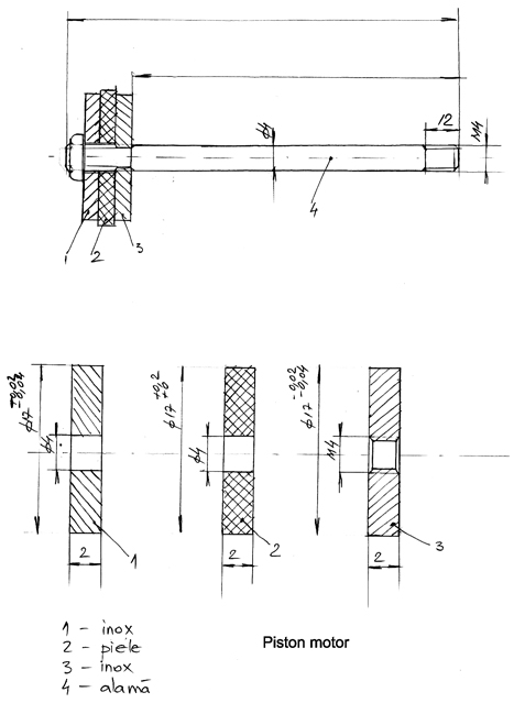

Postat 17 January 2006 - 10:08 AM
Asa am gandit pistonul:
  • Imagine atasata: post-4-1137485282.jpg
#64 Useril este offline   D3xt3r_Jr.
  • Postari: 1284
Postat 17 January 2006 - 06:50 PM
pistonul fa-l din aluminiu, alama, inox chiar ii faci 3 canale pt O-ring-uri si gata etansarea e mult mai buna
#65 Useril este offline   nasa
  • Postari: 387
Postat 23 January 2006 - 11:43 PM
Multumesc!!!! Patric
arata fain, totusi si eu iti recomand sa folosesti cauciuc, si parca EPDM-ul e bun la asa ceva, pot verifica daca vrei sa sti exact ce tip de cauciuc se recomanda.
Felicitari!!!
Sorin
#66 Useril este offline   ctotth
  • Postari: 985
  • Inregistrat: 22-April 04
Postat 24 January 2006 - 08:23 PM
@patric - bravos! Si acum, ce urmeaza?
legat de cauciuc - exista un silicon pentru tobe de esapament... rezista pana la +300 si ceva de grade. Posibil sa mearga?
La praktiker este si teava de alama 2-6 mm. Asts daca o sa cauti ceva mai subtire decat tevile de cupru pentru instalatii. Eu as face boileru monotub, nu cazan, cum zice Dexter_jr
cezar
Aceasta postare a fost editata de ctotth: 24 January 2006 - 08:35 PM
#67 Useril este offline   D3xt3r_Jr.
  • Postari: 1284
Postat 24 January 2006 - 08:34 PM
eu am sugerat etansarea cu O-ringuripentru ca mi se pare usor de facut si eficienta momentan nu am acasa in catalog decat O-ring-uri care rezista pana la 120(grade celsius) presiune 400 bar si viteza de lucru 15m/s dar ma pot interesa si unele care au temperatura si viteza de lucru mai mari.
numai bine si succes in constructie
Dex
#68 Useril este offline   patric
  • Postari: 95
  • Inregistrat: 23-August 05
Postat 25 January 2006 - 08:54 AM
Urmeaza realizarea pieselor marunte. As putea sa le dau la facut, dar n-are farmec. Iar tipul acela de etansare pentru piston l-am ales din comoditate, este usor sa-l aduci la cota finala cu o mica strangere doar din pila, bineinteles dupa ce l-ai prins intr-o mandrina. Abur + piele =autoungere, de asemenea si latimea nu este de aruncat. De asemenea, de ce sa nu se poata pune doua rondele de piele intre trei saibe.Totul se reflecta in cursa. Am gandit o cursa variabila a pistonului prin reglarea manivelei, de asemenea posibilitatea de reglare a pozitiei sertarului precum si defazajul dintre cilindri este relativ usor. Orice abatere de geometrie in timpul functionarii este daunatoare, iar la o lucrare relativ facuta pe "genunchi", calculele de pe hartie sunt una...
Am si eu un silicon rezistent la temperatura, tine la peste 300 grd, o sa-l folosesc la etansarile pe filet, la stuturi.
Singurul lucru pe care nu-l am este o bucata de teava de Cu sau alama cu diametrul de cel putin 100 mm, pana la urma o sa o fac prin roluire. Ma gandeam chiar sa folosesc niste recipiente gen spray, am "colectat" ceva asemanator cu diametrul de 110 mm, material OL, dar am retineri cu procedeul optim pentru "sudura"
Din fapt, lucrul cel mai deficitar este timpul...

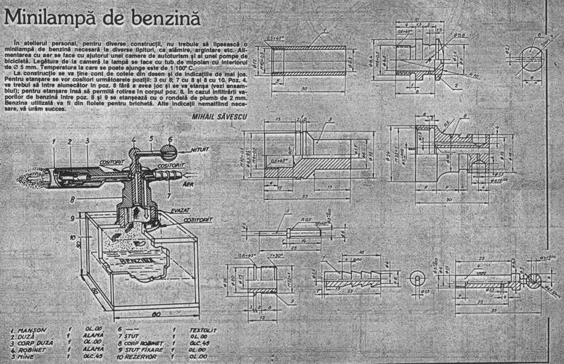

patric, la 30 Aug 2005, 13:04, a spus:
M-ar interesa eventual o schita pentru o lampa cu benzina, dar ceva miniatura. Dupa ce o sa-mi termin strungul, sper sa pot face cateva repere mai marunte.
Uite aici, daca nu se intelege din asta mic, trimit fisierul mai mare pe mail.
  • Imagine atasata: post-4-1138182461.jpg
Aceasta postare a fost editata de degetzica: 25 January 2006 - 11:55 AM

#70 Useril este offline   patric
  • Postari: 95
Postat 25 January 2006 - 02:04 PM
Multumesc degetzica, dar intre timp am achizitionat una din bazar. Am reusit si am pus-o la punct. Oricum, orice ideie este bine venita, nu de alta, dar fiecare are in sine ceva nou.

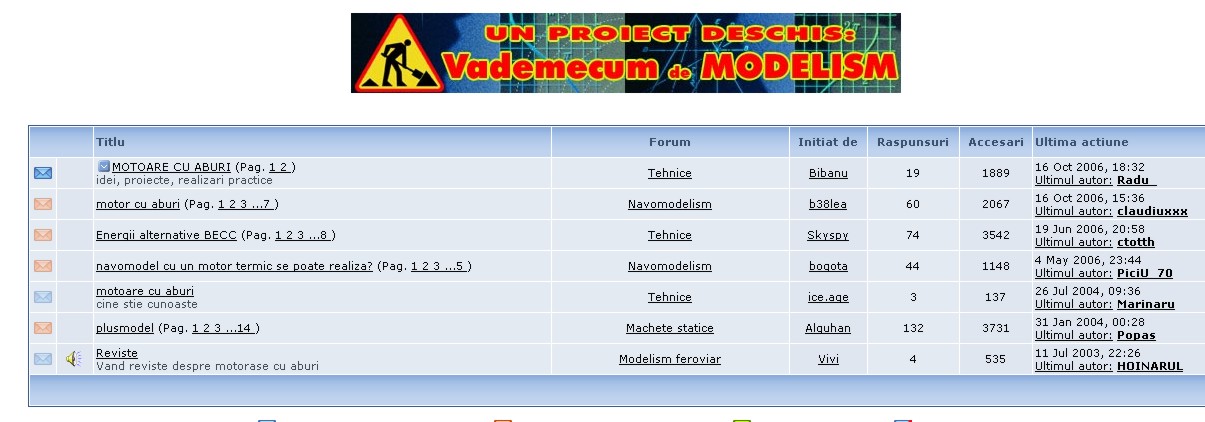

#82 Useril este offline   SILVIU66
Postat 16 October 2006 - 05:40 PM
eu am dat o cautare si am obtinut ce se vede in poza.....de ce trebuie sa intrebam de motoare cu aburi la aeromodelism,navomodelism,modelism feroviar sau unde ne taie capul pe noi ,in loc sa dam o cautare si sa continuam discutia acolo?
doar ca sa sterg eu cate 5 mesaje la 10 minute?
  • Imagine atasata: post-8-1161013220.jpg
