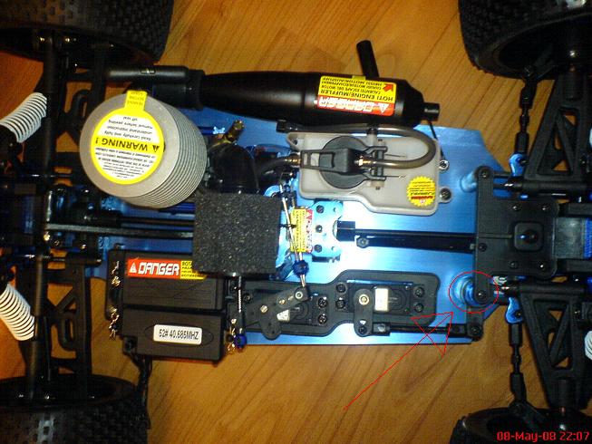

Acuma ca am apucat shi eu sa o buchisesc putin, cate lucruri imi sunt clare..si anume
Statia este de calitate proasta, de la plasticul ordinar pana la modul in care e facut inchizatorul pt baterii striga la cer CHEAPPPP (nici macar nu am reushit sa scot cristalul)
Nu shtiu daca rotile sunt aliniate cum trebuie, va trebuii sa aflu' cum trebuie facuta geometria.
Se mishca o piese care este intre Servo so bratele de directzie, in el vine conectat servoul de directie si din el pleaca in bratele de directie, acea piesa pivoteaza pe un ax intern, nu stiu dak este sau nu in regula, pare a fi asa desighnul dar nu sunt sigur, voi pune un film cumva... si deasemena o sa mai cer explicatii si pareri de la cine se pricepe .... anybody ? B)
Automodelul pare a fi forate solid, producatorul folosint foarte mult metal la ce nu shtiu pt k nu cunosc denumirile :D, toba deasemenea este metalica.
Cum trebuie setata suspensia ?.. asta nu imi este clar... in momentul in care se apasa puternic pe automodel, are voie sa ating de podea cu shsaiul ?.. sau nu ?... e bine mai moale mai tare ?... suspensia ma refer...

Suspensia se regleaza in functie de terenul pe care rulezi, despre geometria rotilor gasesti pe forum un articol foarte bun pus la dispozitie de buggyman.
Orice model daca-l apesi da cu fundu' de pamant ( sau cu burta )
Electronica nu are legatura cu modelul in sine, posibil sa colaboreze cu un producator bun sau mai putin bun, daca electronica e de calitate proasta nu e obligatoriu sa fie sii modelul

Da, asa ma gandeam shi eu, pt k realmente la acest model, electronica cu modelul in sine park sunt rupte din 2 filme total diferite, am sa incep sa studiez articolul lui buggyman.
Ideea cu suspensiile este ciudata, shi anume ... pe fata nu atinge cu shasiul de podea daca apeshi, pe spate in schim da, sa setez suspensia in asa fel incat sa atinga uniform fata spate ?

Pai nu prea te intereseaza ce face cand sta, lasa setarile de fabrica si daca nu esti multumit te comportament incepi ajustarile.

chestia aia de la bratul servoului este posibil sa fie servo-saver.... adica mai mult ca sigur ala e B) suspensia se regleaza in functie de teren iar geometria la roti o faci cand vezi cum si pe ce parte se toceste cauciucul.

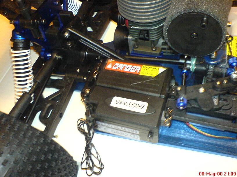

#43 Useril este offline   razyel
  • Postari: 236
  • Inregistrat: 18-April 08
Postat 09 May 2008 - 02:01 PM
iata despre ce este vorba...
nu shtiu cat de edifcatoare este poza ....
  • Imagine atasata: post-3-1210334481.jpg
#44 Useril este offline   shogi
  • Postari: 2753
  • Inregistrat: 08-March 06
  • Location:Ploiest,Bucuresti
  • Interests:pussy
Postat 09 May 2008 - 06:45 PM
...servo saver
#45 Useril este offline   nytrobog
  • Postari: 231
  • Inregistrat: 05-December 07
Postat 09 May 2008 - 06:56 PM
Si ce face un servo saver????
Savage XSS - cutie in 3 trepte
- reverse modul
- fail safe Duratrax
- filtru nitro
- wheelie bar Integy
#46 Useril este offline   cristianionut
  • Postari: 186
  • Inregistrat: 25-January 06
Postat 09 May 2008 - 08:02 PM
servo saveru cica salveaza servoul
atenueaza socurile trimise de roti catre servo, sa nu rupa pinioanele in el
