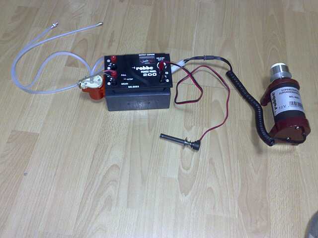

eu folosesc un power panel ordinar, alimentat la un accu plumb acid de 12v/7A.Merge sa bagi si starter si bujie si pompa....uite o poza
  • Imagine atasata: post-28-1209140800.jpg
