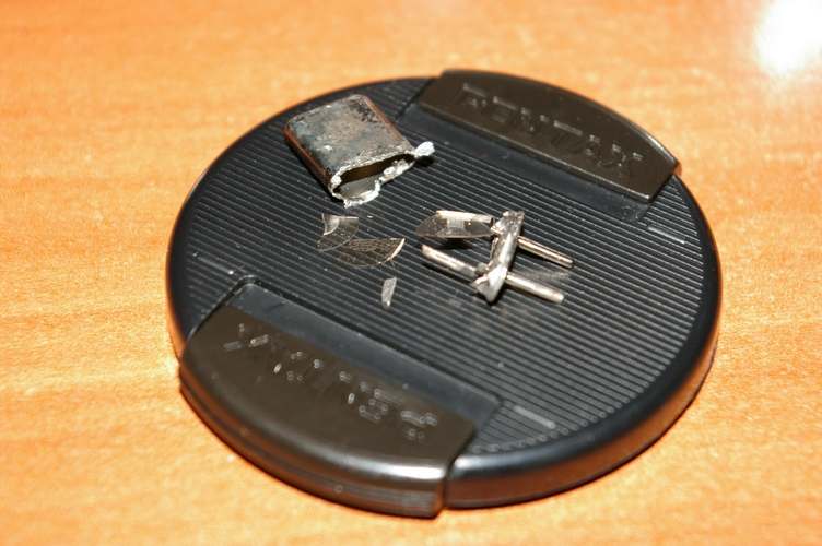

OK. Daca ai chef, prinde cuartul in menghina prin intermediul unor bucati de cauciuc sau ceva de genul asta si pileste usor, cu o pila fina, marginea de sus, pe contur, dar nu complet, ca sa il desfaci ca pe o conserva. Apoi "varsa-l" pe ceva mai inchis la culoare, ca sa vezi cum a ajuns. Daca faci si o poza si postezi, e si mai bine B)

  • Sky Sapiens
  • Postari: 19188
  • Inregistrat: 28-April 05
Postat 14 April 2008 - 06:08 PM
Uite ca merse si pe jos...
Ai dreptate, nu vrea dezlipit.
Pe sus o fi usor, dar elegant... ca nu prea vezi nimic inauntru.

Postat 14 April 2008 - 07:23 PM
Pai "se varsau" cioburile :) Multumim de poza. O sa o punem la "Asa Nu!" :D
