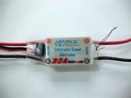

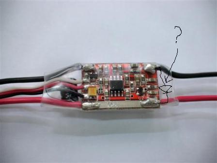

Am avut un mic accident cu un esc la care am inversat polaritatea pe intrare si s-a prajit dioda de pe iesire care este pusa intre + si -. Regulatorul este Art-Tech 30A cel cu care vine CESSNA 182, merge si fara dioda dar cam sacadata acceleratia.
Am sa atasez niste poze cu esc si cu pozitia unde este dioda si rog pe cei care au aja ceva sa imi spuna si mie ce dioda este si seria ei deoarece a mea s-a facut scrum si nu pot descifra ce scrie pe ea.

Dioda este sub radiator

a 2-a

Daca e pe iesire este un Schottky. Alege din tabel ceva cu 20-40V si curent cat mai mare. Eventual si la alte magazine. Daca nu ai exact seria diodei, atat pot face. Personal cred ca e un 1N5822.
35 MHz, canal 60,62,78.
Postat 22 March 2008 - 11:15 PM
...nu e obligatoriu, ar trebui sa fie Schottky, dar chinezu' baga 1N400x la greu, poti pune un 1N 4007! Regulatorul este in setul E-Fly 100C si din cate vad sub radiator ,dioda are pe ea doua zerouri, deci 1N400X, pune 4007!

Suprima curentii de autoinductie si limiteaza curentul electric generat de motor cand esti cu mansa la minim si vantul invarte elicea. Fara ea risti sa prajesti si restul.
Insa sigur s-a ars numai dioda de iesire daca tu ai conectat invers regulatorul? Sper ca a scapat. Mersul sacadat poate indica si un final ars, sau alte minuni. Sper sa ma insel.

Am pus provizoriu un 1N4007 si merge bine si are turatie constanta dar maine merg sa cumpar un 1N5822 deoarece m-am uitat la scheme de esc pe net si toate au Schottky pe iesire.
