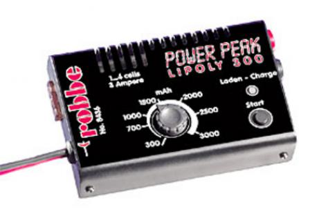

Salutare!Am si eu o intrebare:Acest incarcatotr Power-Peak-LiPoly-300 poate fi folosit alimentat de la o sursa ca cea din imagine, de 12V / 15 A ? Acumulatorul este Li poly de 11,1 V / 2000 mA.
  • Imagine atasata: post-28-1206777080.jpg
Aceasta postare a fost editata de adyrom: 29 March 2008 - 09:55 AM

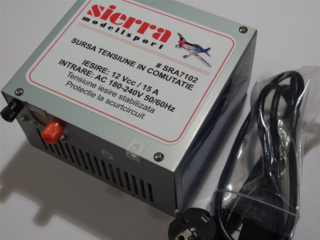

Sau si mai bine de la o sursa de PC recuperata. S-a discutat indelung ce fire sa legi si ce rezistenta de sarcina sa pui. Firul verde la masa si o rezistenta de 1 ohm/10W pe 5V.
Dupa cum observi ceea ce este in fotografie este tot asa ceva cu o eticheta frumoasa....si multi bani.
Uite doar unul din subiecte:

O celula LiPo full incarcata are 4,2Volti. 3 celule vor face 3x4,2=12,6Volti Din cate stiu chargerul nu are ridicator de tensiune intern, asa ca nu cred ca poti face treaba cu acea sursa care livreaza de fapt 11,6-11,8Volti, decat daca ceri producatorului sa o regleze strict la 12,8Volti macar. Ai nevoie de ceva in jurul la 5Amperi, nu 15. Daca stii sa mesteresti poti face cum a sugerat si colegul Dan, deci Se Poate si Asa! :rolleyes:
35 MHz, canal 60,62,78.
#44 Useril este offline   Dexter_Jr
Postat 29 March 2008 - 06:38 PM
da-i bataie ca merge, am vazut setup-ul asta la cineva si mergea la pack de 3 celule

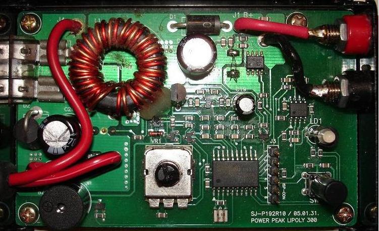

Nu am manualul, dar pun o poza de interior (se vede seria cablajului).
Eu sunt multumit de el ca numara celulele si la sfarsitul incarcarii face beep (de vreo 16 ori)
  • Imagine atasata: post-28-1206986794.jpg

ok., asta se pare ca are ridicator. Mea Culpa. Sambata o sa vad exact ce am avut pe masa. Ca numara, nu-i bai ca numara corect. sau dadea erori cand ceva nu era ok. Accu insa erau lesinati.
Vad pe site-ul concurent ca apar specificatii, 11-15V, 1-4Celule. Saptamana asta ma dumiresc si eu. Merci de informatie si de poza!

Adevarul e undeva la mijloc. LiPoly 300 are ridicator de tensiune dar ceva este in neregula. Am folosit si eu unul din sursa de 12,5V home made cu un traf de 2 kile recuperat dintr-un UPS. Trei celule incarca fara probleme la 2 Ah dar daca vrei sa incarci 4 celule nu mai vrea sa incarce decat cu 400 - 500 mAh. Am banuit ca nu duce sursa dar masurand iesirea am constatat ca in sarcina nu scade sub 12,2 - 12,3 V. Cred ca problema este de la ridicator. Poti incarca cu el doua celule la 3 Ah, 3 celule la 2 - 2,2 Ah iar 4 celule la 0,5 Ah.
Din experienta mea.
A, si inca ceva, incarca doar la 4,13 V spre deosebire de Ultramat 12 care imi incarca la 4,2 V in mod LiPo sau 4,1 V in mod LiIo.
TEL. 0726.191.725
#60 Useril este offline   pe3scu
  • Postari: 84
  • Inregistrat: 31-March 08
  • Location:Iași
Postat 31 March 2008 - 10:21 PM
LiPoly 300 e o sursa in comutatie care scoate 4,2V 8,4V 12,6V 16,8V (masurati la sfarsitul incarcarii) cu un curent limitat de utilizator (max 3A).
E impropriu zis ca are ridicator.
Am masurat tensiunile si sunt exact cele de mai sus. Nici nu poate fi altfel ca daca sunt mai mici nu se incarca suficient accu, iar mai mari se umfla accu.
@ERASER Cred ca ai o mica problema la redresor. Ai riplu care coboara sub tensiunea minima acceptata la intrare 11V (de obicei se rezolva cu niste condensatori mai mari)
Eu am incarcat 4 celule cu 1,8A (nu Ah care e capacitate).
