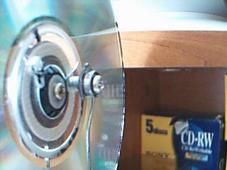

Postat 23 February 2008 - 11:13 AM
poza 2
  • Imagine atasata: post-18-1203758037.jpg
doar....eu
0721.798.720

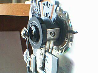

Postat 23 February 2008 - 11:14 AM

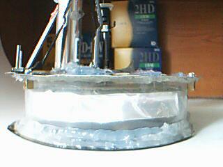

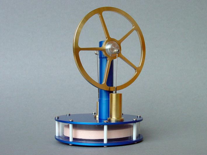

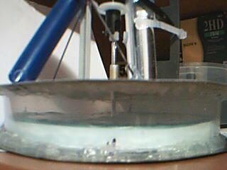

Acestea sunt cateva ca sa vedeti ca am schimbat stilu, adica nu are arbore cotit ci un fel de vibrochen!
Aceasta postare a fost editata de Miezu_eu: 23 February 2008 - 11:16 AM
doar....eu
0721.798.720

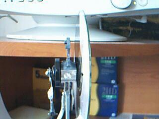

Postat 23 February 2008 - 11:16 AM
poza 3
  • Imagine atasata: post-18-1203758195.jpg
doar....eu
0721.798.720

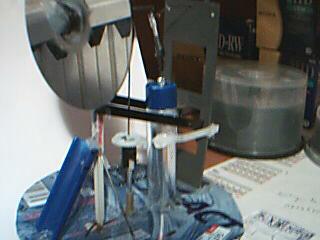

Postat 23 February 2008 - 11:17 AM
poza 4
  • Imagine atasata: post-18-1203758241.jpg
doar....eu
0721.798.720

Postat 23 February 2008 - 11:22 AM
poza 5

#66 Useril este offline   detonate
  • Postari: 86
  • Inregistrat: 05-August 07
Postat 23 February 2008 - 12:40 PM
Filmulet nu poti face? :lol: is curios cum functioneaza. E diferenta mare intre arborele cotit si vibrochen?
Aceasta postare a fost editata de detonate: 23 February 2008 - 12:41 PM
#67 Useril este offline   Miezu_eu
  • Postari: 553
  • Inregistrat: 13-July 07
  • Interests:Aeromodelism
Postat 23 February 2008 - 01:20 PM
din cate stiu eu, de la un meserias de la mine de la tara, el zicea vibrochen la ambielajul de la o motoreta si arbore cotit la cele de la masina, si de aici am dedus eu (sper ca nu gresit) ca vibrochenu e mai mic decat arborele cotit :lol:, ultimu model inca nu l-am pornit pentru ca se usuca destul de greu siliconul! dar daca o sa mearga promit sa pun filmulet!
bafta!:)
doar....eu
0721.798.720
#68 Useril este offline   detonate
  • Postari: 86
Postat 23 February 2008 - 01:38 PM
Mai bine puneai poxipol, parerea mea, pentru ca de la silicon... si de la 1-2 lumanari o sa iasa un miros neplacut, la poxipol nu prea. Bafta sper sa functioneze :lol:
Aceasta postare a fost editata de detonate: 23 February 2008 - 01:40 PM

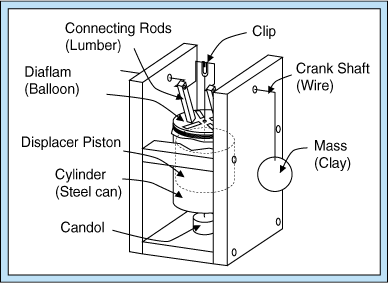

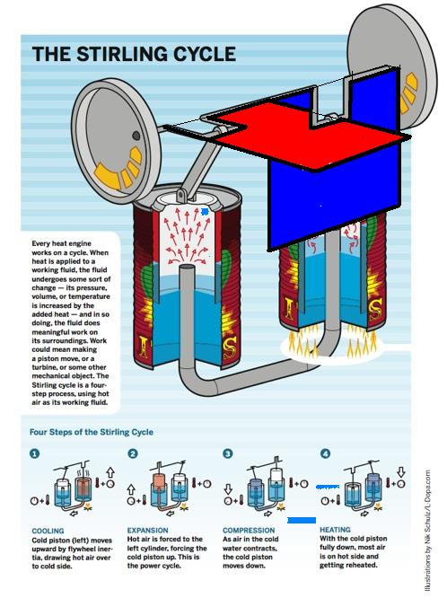

aveti mail
  • Imagine atasata: post-18-1203767400.jpg
#70 Useril este offline   detonate
  • Postari: 86
Postat 23 February 2008 - 04:05 PM
Este a tau? :(
Nu prea inteleg schema :( nu este toata ? sau poti sa imi faci rost de una mai explicita? :D
Multumesc pentru ca ne ajuti
