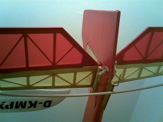

Postat 15 February 2008 - 05:06 PM
Revin cu o observatie, ampenajul orizontal la tine este placa cu gauri de usurare, sigur nu ai facut o greseala? Al meu este din baghete tip grinda cu zabrele, voi atasa imediat o foto pt. lamuriri.
Aceasta postare a fost editata de xorg: 15 February 2008 - 05:14 PM
#34 Useril este offline   xorg
  • Postari: 1352
  • Inregistrat: 16-February 03
Postat 15 February 2008 - 05:18 PM
Ampenaj orizontal Diamant
  • Imagine atasata: post-26-1203088735.jpg

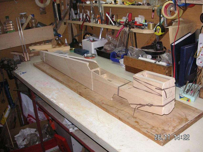

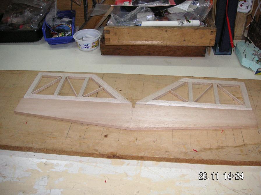

La intrebarea referitoare la KILOGRAMUL in plus am dat urmatoarele explicatii:
In kitul cumparat de mine ( nu generalizez ) materialele (balsa), nu au fost de cea mai buna calitate, adica pe masura FIRMEI si pretului.
1. Balsa pentru amp. orizontal partea fixa (8mm grosime ) foarte densa si tare ( parca era placaj)
2. Baghetele din care am construit celelalte componente ale cozii: amp. vertical, directie, profundor- de asemenea foarte tari si dense. A iesit o coada foarte grea
3. Placile din balsa din care am confectionat fuselajul, de proasta calitate ( GRELE)
PENTU EXEMPLIFICARE ATASEZ URMATOARELE POZE:
  • Imagine atasata: post-26-1203091760.jpg
#36 Useril este offline   EGI
  • Postari: 263
  • Inregistrat: 06-June 06
Postat 15 February 2008 - 06:15 PM
SCUZE PENTRU GRESEALA FACUTA IN DUBLAREA TEXTULUI
Urmatoarea poza
  • Imagine atasata: post-26-1203092108.jpg

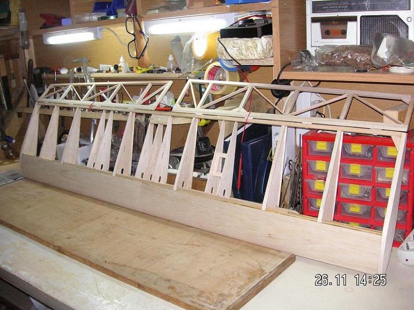

#37 Useril este offline   EGI
  • Postari: 263
Postat 15 February 2008 - 06:16 PM
ULTIMA
  • Imagine atasata: post-26-1203092178.jpg
