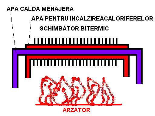

Postat 09 February 2008 - 11:05 AM
Scuze am uitat schitza
  • Imagine atasata: post-8-1202547914.jpg

poate chiar placa centralei desi o consider foarte robusta.Daca ai avea posibilitatea sa masori tensiunea de la electrovalva de la arzator in cele doua cazuri: incalzire si apa calda.Atunci probabil ai vedea ca atunci cand dai drumul la apa calda mai "tare" si cum spuneai ,iti scade flacara ar trebui sa vezi ca si tensiunea este mai mica fata de un debit mai mare de gaz care il ai in cazul incalzirii.Daca este asa as merge mai departe suspectand placa de comanda sau vreun senzor de temperatura(daca ai cartea ei tehnica vei gasi aceste scheme).
schimbatorul de caldura este cu doua cai ,adica prin acelasi "radiator' trece si agentul de incalzire ptr calorifere cat si apa calda preparata, binenteles fiecare pe calea lui:).
Daca la calorifere apa nu se schimba prea des inseamna ca depunerile de "piatra" sunt mai reduse decat la apa calda .Din cate stiu eu apa calda trece ca o manta peste apa ptr calorifere => daca are depuneri de piatra atunci efectul de diminuare a flacarii ar trebui sa fie prezent si cand sunt incalzite caloriferele.
Aceste sectiuni ale radiatorului sunt concepute astfel deoarece centrala prepara prioritar apa calda si abia apoi caldura.
