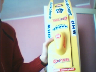

vezi daca mai ai de unde sa mai usurezi ceva, daca nu, lasa-o asa si mergi inainte!
ioni:``vezi sa nu o incarci prea mult ``
Ti-am spus mai inainte ca nu trebuie sa bati recorduri in ceea ce priveste timpul realizarii...
Nimeni nu a avut timp sa-ti spuna cate ceva pt ca atunci cand postai puneai pozele cu ce ai facut si dispareai, a doua zi la fel....
Ia uita-te in urma... :D
Inainte sa te apuci, intreaba, apoi faci, nu invers... faci iar apoi intrebi.

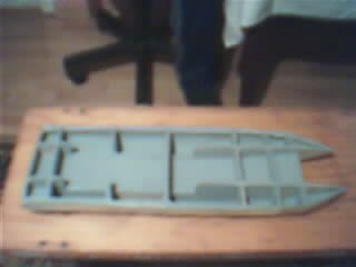

poti sa o mai usurezi prin gaurirea coastelor( dar nu va reduce greutatea cu mult), este oricum grea si cred ca va ajunge rtr cu baterie de 6 celule NIXX 1.3-1.4 kg.....nici nu stiu daca se va ridica pe apa?!!
nu te apuca sa vopsesti pina ce nu ai montat tot pe barcuta, inclusiv sa vezi unde pozitionezi receptorul si bateria , traseul firelor, traseul tuburilor de racire
NU TE GRABI!!!!!!!!!!! Balta este inghetata si pina la primavara mai este iar in cada nu cred ca ai loc :(

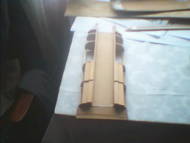

barca asta a fost facuta pe acel site francez sa aiba rtr cam 600-700 gr
el a folosit pt constructie placaj nu balsa si de aceea sa ingreunat atat cu mot cu baterie sa va duce cam la cu totul capac etc
eu zic ca va avea vreo 1,400 gr
acum depinde ce motor va pune si ce acum
eu zic sa puna li-po sunt mai usori, la jumatate de iesit ia iesit mai bine ca la mine ma refer ca si constructie sa vedem cum va iesi la gata ?

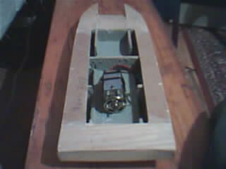

Apoi, cand esti sigur ca totul e OK si nu mai ai ce da jos din ea, continui.
Vei merge sigur pe7 sau 8 (max) celule NiMh. (nu NiCd)
Iony zice de LiPo, dar sunt cam scumpi si mai trebuie si incarcator, egalizator... adica minim 350 RON (acu+incarcator+egaliz)
Si daca te mai grabesti de acum in colo, ai sa o patesti rau! La ce ma refer: daca nu e axul facut cum trebuie, nu il aliniezi bine, sau cine stie ce prostie faci, trosnesti si motor si regulator... Nu o sa mai fie ca acum, atunci nu mai ai din ce sa mai ``usurezi``, decat din buzunare! <_<

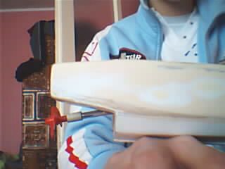

poti sa mai lucrezi la batiu,mie unu mi se pare destul de stramb si urat,oricum e barca ta si nu eu o fac,dar era doar o sugestie.
si as vrea sa stiu si ce lungime are barca?la 700grame nu cam mult baieti,doar coca?? :D :D

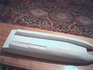

iony, la 17 Feb 2008, 20:09, a spus:
:D .....ai taiat un ou de ciocolata cu surprize, daca este asa .......super idee
