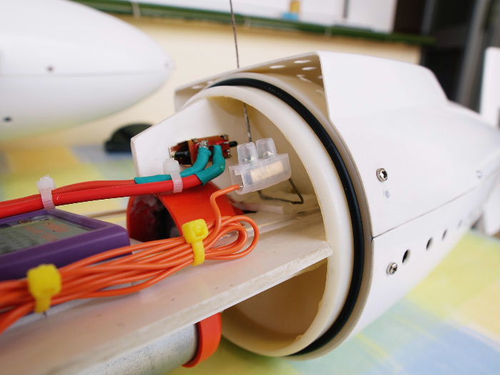

De ceva timp am achizitionat un kit de submarin sea wolf v2 de la robbe.....Pt. montarea receptorului producatorul recomanda inadirea firului de la receptor cu o sarma de otel care se prelungeste in exteriorul tubului etans.......astfel incat apa sa nu poata patrunde si receptorul sa mai poata fi extras fara a fi taiata antena.....Acus vine intrebarea......nu afecteaza raza de acctiune?.....nu se modifica frecventa?.....sau cam ce probleme ar putea apare.?
ca sa se inteleaga mai bine pun si o poza......
  • Imagine atasata: post-8-1202252559.jpg

Trebuie sa scurtezi din firul antenei de la receptor, lungimea sarmei pe care l-ai adaugat, astfel incat lungimea totala sa fie egala cu lungimea firului de antena original.
Ar fi bine totodata sa desfaci manunchiul de fir ramas si sa-l bobinezi pe un tub de plastic.

nu o sa tai din antena.......poate exista alta solutie.......

Scoate antena originala printr-un tub etans si ai rezolvat-o.....fara taieri sau prelungiri.....

....asa o sa fac.....in nici un caz nu tai din fir..... :) ....ms

Si eu am un Robbe SeaWolf V1, cumparat in 2006 cand a aparut V2 si a fost lichidare de stoc la V1. La antena am scos pur si simplu firul afara (cam 50 cm din 80) si i-am pus un tub de 20cm (d'ala prin care trec tijele de comanda) si apoi am legat o pluta de pescuit colorata de capatul firului, in asa fel incat antena sa fie tot timpul cat mai aproape de suprafata. La 40MHz transmisia merge cam 0,7-0,9 m prin apa. La 27MHz poti sa te scufunzi la 1,2 - 1,5 m fara sa pierzi controlul.
