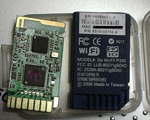

Dragii mei,
Scuzati off-topic dar sper sa ma puteti ajuta pentru ca problema este de natura electronica si in acelasi timp am nevoie de niste oameni ca voi care stiu ce inseamna lucrurile mici mici mici....
Am un card wireless de marimea unui SD-Card, este folosit pe un pocket pc care nu are wireless. Se introduce, desigur, in slotul de SD-Card. Tot montajul este extrem de mic.
Undeva are un traseu intrerupt sau o fi fost o lipitura rece...nu pot sa stiu. Functioneaza doar daca este putin torsionat, apasat pe un colt. Am verificat contactele cu pocket-pc-ul, nu este de la ele. L-am examinat cu lupa si nu mi-am dat seama unde ar putea fi problema. Ca sa elimin posibilitatea unui contact imperfect, m-ar tenta ideea de a reface lipiturile. Cineva mi-a dat ideea unui "feon industrial". Credeti ca s-ar putea face ceva in maniera asta? Daca nu, alte idei aveti?
Multumesc.

Daca e multistrat..... http://www.rhcforum....tyle_emoticons/default/sad.gif

Atelierele de reparat telefoane mobile cam au ce le trbue. Un meserias intervine cu aer cald si.......poate ai noroc. Bafta!
Postat 20 January 2008 - 05:53 PM
Daca si-au varat ecologistii coada....ca nu au limita....si-i lipit cu noile aliaje de cositor sunt slabe sanse.
Dar asteapta sfatul adevaratilor meseriasi. Cirip, Pavcostel & Co, rogu-va, lamuriti omul.

La un atelier de reparatii gsm adevarat. La microscop se vede ce este si se va lua o decizie. SA NU TE gandesti sa-l faci cumva tu "in mana"! Si nu ma mai puneti la meseriasi, ca nu sunt...
P.S. - numai daca ai experienta poti incerca sa vezi tu ce poate fi desprins, eventual unde. Fie cu microscop/lupa puternica, fie metoda foto cu rezolutie extramare. Dar ma indoiesc sa ai la indemana sculele pentru a reface o lipitura acolo... Si e vorba si de manutza, ca peste tot

Ma alatur lui pavcostel in a spune ca fara echipament adecvat, nici nu merita sa te apuci. Accesul la un microscop este important. Este posibil ca prin tensionarea placii sub microscop sa observi locul cu problema, daca e vorba de o lipitura rece. Dar daca problema este la o trecere metalizata sau undeva in interiorul placutei , care probabil ca e multistrat, sansele sunt foarte reduse. In orice caz, nu m-as grabi si as astepta pana as avea acces la echipament potrivit.
As mai adauga ca sunt impotriva aplicarii "feonului industrial". Jetul este prea mare si dispersat si, in cazul in care ai reusi sa incalzesti suficient padurile, ca sa se topeasca aliajul de lipit, se vor dezlipi o multime de componente si vor fi suflate de pe placa. Daca se intampla asa ceva, placa este cu adevarat irecuperabila.
De asemenea, exista pericolul supraincalzirii componentelor si distrugerii acestora, deoarece va trebui asteptat un timp destul de indelungat pana cand se va topi aliajul. Corpul componentelor se va incalzi mai mult decat terminalele deoarece corpul este izolat termic, in timp ce terminalele disipa caldura prin placa.

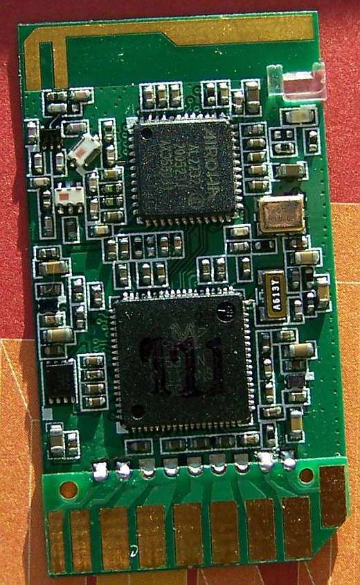

am facut o poza mai buna:
edit: in Constanta un service GSM care sa faca o astfel de operatie stiti?

Tot nu te-ai lasat... Cu ce s-a umblat pe ea? Cipul de sus este fugit de pe pad-uri. Cineva cu dotare buna trebuie acum sa o ia bine la puricat... Lipituri si treceri. Cu scule si rabdare. Mai porneste torsionata acum? Sau a murit de tot?

Nici nu m-am atins de ea, varful letconului meu e cat jumatate de integrat :-)))
