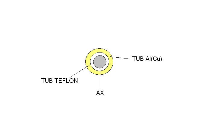

Postat 03 February 2008 - 11:05 PM
Poate fi asta cauza, lipsa tubului de teflon
  • Imagine atasata: post-30-1202072705.jpg

motorul este BL 2848 cu kva 3279, intentionez sa pun accu de 2 sau de 3 celule lipo
riggerul cu 3 celule are rtr 1000gr
tubul (de bronz - alama) in care se afla axul flexibil este in interiorul barcii asa ca nu are cum sa se raceasca din apa
as crede ca iulica are dreptate.....undeva pe la mijloc sa faca bucla din cauza turatiei si sa atinga de marginile tubului................sa incerc sa montez in interior un tub de teflon sa vedem daca se mai incinge
multumesc

Postat 07 February 2008 - 11:21 PM
multumesc iulica_ff ideea ta a mers, s-a mai redus temperatura, acum poti sa tii mina pe tub
@aflo multumesc ca te-ai oferit cu vaselina, eu in tuburi bag pe linga vaselina si duralube(este un aditiv de ulei folosit la auto 1:1) care reduce considerabil frecarile

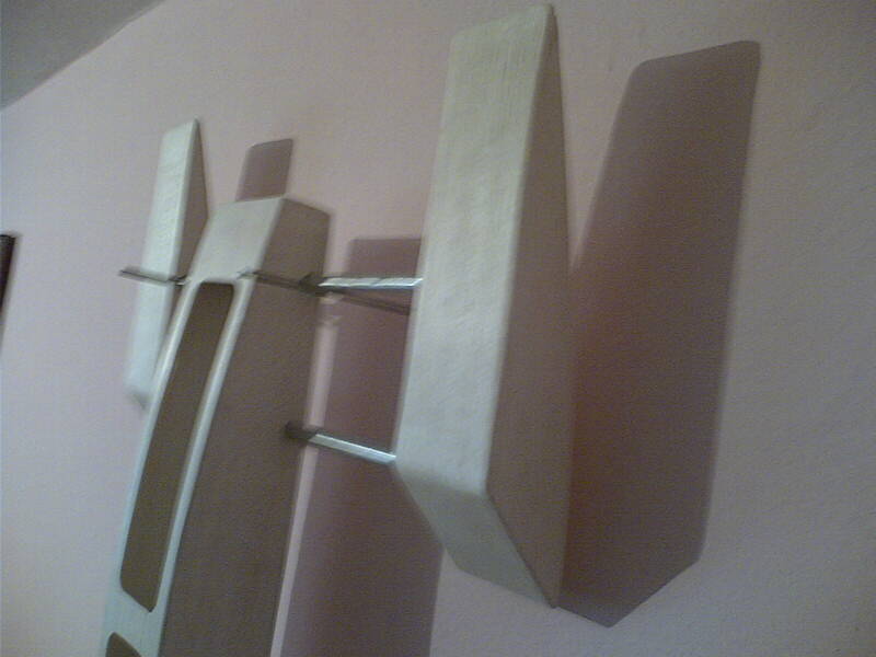

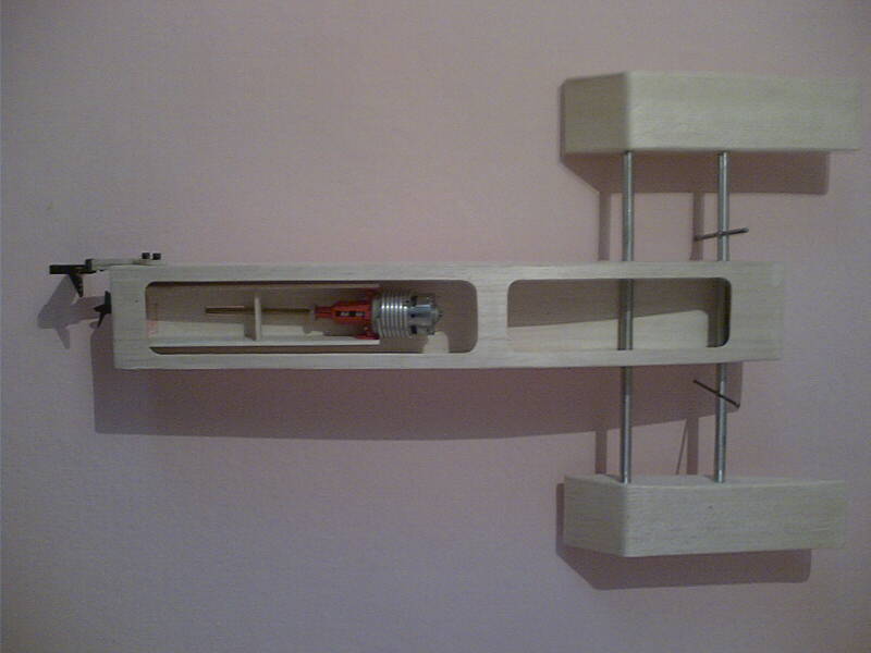

#47 Useril este offline   fulgerica
  • Postari: 2235
  • Inregistrat: 31-July 07
  • Interests:vintage
Postat 16 March 2008 - 12:09 PM
flotoarele culiseaza pe cele doua reazeme? te intreb pt ca nu-mi dau seama din poze... ele nu trebuie sa fie simetrice fata de axa longitudinala si cel mai bine e ca ele sa culiseze ca sa le poti bloca in pozitia in care riggerul merge cel mai bine.
Laser frate!
#48 Useril este offline   sonic xz
  • Postari: 797
  • Inregistrat: 26-October 07
  • Location:Tulcea
Postat 16 March 2008 - 12:14 PM
culiseaza,adica cum?!,inca nu-s lipite permanent.te referi daca cumva exista un tub pe tija ca sa nu intre apa in barca?
oricum daca o pun pe centru ce are?? ,nu cred ca barca asta o sa prinda viteza de peste 40km/ora asta daca nu ii fac un upgrade la un bl. :blink:
#49 Useril este offline   fulgerica
  • Postari: 2235
  • Interests:vintage
Postat 16 March 2008 - 07:12 PM
in poze parea ca ai un tub si am crezut ca l-aipus tocmai pt reglaj.
riggerul tau o sa prinda viteza - pt asta e gandit. dar o sa ai probleme daca flotoarele sunt simetric pozitionate.
Laser frate!
