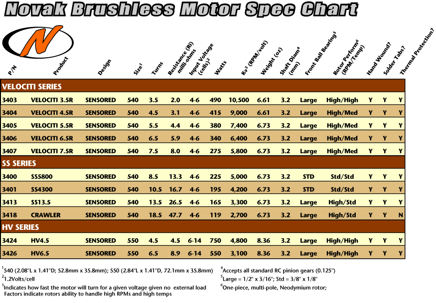

Multumesc pentru raspuns ... uite am sa pun o poza in care se gasesc cateva specificatii pentru Novak brushless.
Sper ca a fost de folos.

aprox 500W.
Si periatul? Ceva pe la max 300W?
Daca acu sunt ``de firma`` , adica mai buni, cred ca te dai cam 15 min. Pista, nu drift. Poate ma insel cu timpul asta...

Teoretic calculand si presupunand ca motorul foloseste puterea maxima de 490W iar acumulatorii sunt in masura sa satisfaca consumul corespunzator (la 7.2V inseamna 490/7.2=68A ) , atunci timpul ar fi 4.2Ah/68A =0.06 ore , adica 0.06x60 minute = 3.6 minute
