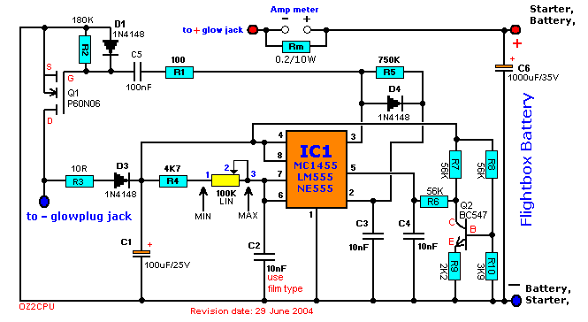

Ce spui de schema asta: scap de nesuferita de bobina+oala.
  • Imagine atasata: post-8-1199208223.gif

Dupa cum am spus, cine cauta gaseste! La 12V, dar cauta ultima versiune a schemei, care are si compensare la scaderea tensiunii bateriei. Acolo sa stii ca tot TENSIUNEA o limitezi, valoarea RMS a acesteia mai exact. Curentul va fi exact cat trage bujia si cablurile de alimentare. Daca te incalzeste cu ceva, aceasta e si schema industriala, la multe produse de firma. Fie varianta ceu bipolare, fie varianta cu mos-fet.

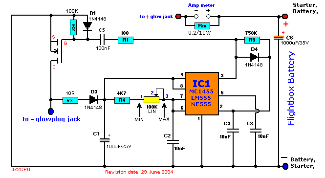

Asta e schema cea buna, cu compensare? Ceva gesseli pe schema?
  • Imagine atasata: post-8-1199210582.gif

OK. Cu valorile din schema realizata corect merge din prima. E similar 99% cu schemele glow driverelor de cumparat recomandate de dexter. 1% ala e compensarea si condensatorul. Face modificarea. Acum tu decizi ce faci. Bafta! Atentie la cabluri si cleste/plug pentru bujie.

M-am hotarat la aceasta din urma schema. Multumesc tuturor pt raspunsuri.

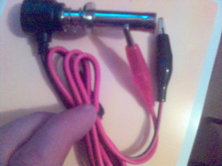

... sau asa cu incarcator dedicat de 1.2v ...
http://img72.imageshack.us/img72/4775/dscf0801ut6.jpg
