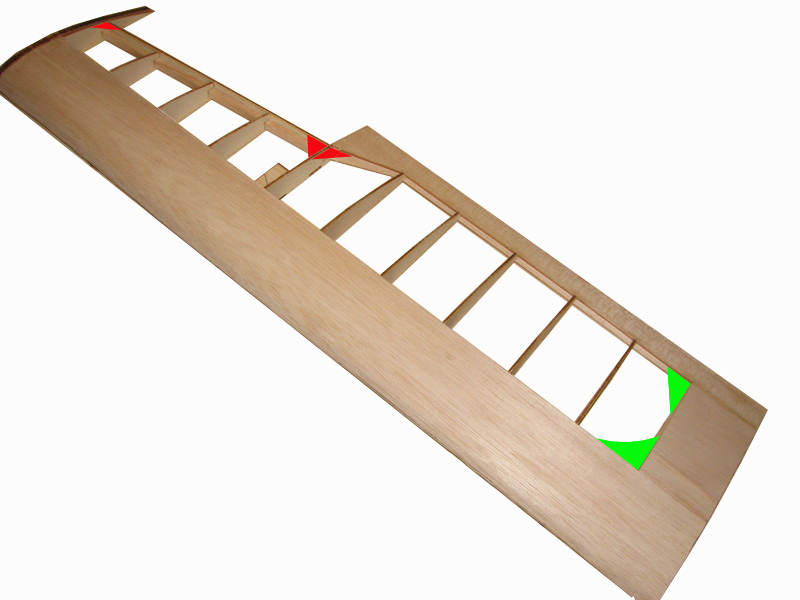

#76 Useril este offline   Valteras
Postat 02 January 2008 - 05:40 PM
Io i-as mai pune niste coltare de balsa 2mm, pe unde am marcat pe poza de mai jos.
Evident, fibra paralela cu "ipotenuza". Evident, se pun si pe intra si pe extrados. Evident, dupa lipire, se slefuiesc a'i. sa "fileze" cat mai bine cu suprafata nervurilor/lonjeroanelor, etc.
Cele dinspre incastrare (cu verde) au mai mult rol estetic dar si de "indulcire" a trecerii de la structura puternic chesonata a incastrarii, la zona mai deschisa dintre nervuri.
Cele din zona eleronului (cu rosu) au alt rol functional. Iti ofera o zona mai larga pe care sa adrere folia cu care vei impanzi. Pe la colturile astea, folia ce depaseste structura va trebui crestata a. i. sa se poata aseza pe suprafetele verticale. Crestatura se va opri doar intr-o nervura subtire, cu riscul de a se propaga o fisura nedorita. Te prinzi tu. Daca nu pui, te prinzi cand vei impazi. :)
  • Imagine atasata: post-26-1199288432.jpg
