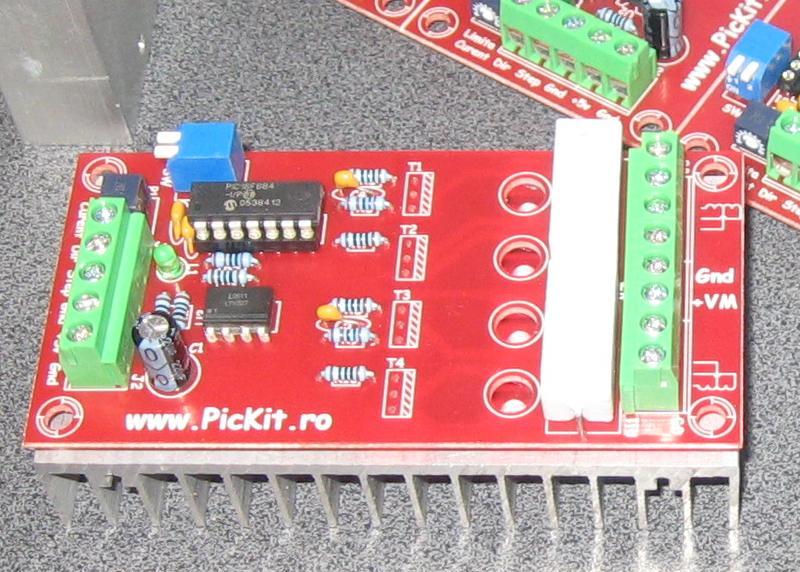

Te rog trimite adresa pe PM sa-ti trimit 3 controllere ptr motoare unipolare asa cum am promis ca in poza atasata
  • Imagine atasata: post-36-1199541768.jpg
