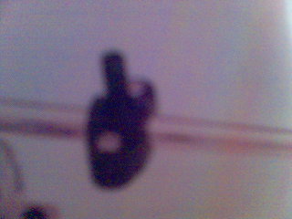

Corect ce spui, Zue, dar pe mine m-a disperat ideea de a demonta mereu axul.... Avand tub cu bucse, i-am dat gaura si acum nu il mai demontez, ii bag vaselina cu seringa prin gaura de fi 2.5mm... Am sa pun o poza cu solutia ''profesionala'' de la graupner dupa care m-am inspirat...
#6 Useril este offline   HESS
  • Postari: 955
  • Inregistrat: 08-October 07
Postat 14 December 2007 - 09:45 PM
poza cu ideea:
  • Imagine atasata: post-30-1197661538.jpg

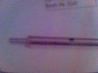

Si apoi ``piesa`` ce vine peste ax, care poti sa o astupi dupa ce ai bagat vaselina...
  • Imagine atasata: post-30-1197661622.jpg

stiu ce zici @HESS (sunt super gresoarele de la graupner) am adoptat si eu la marea majoritate a navomodelelor , dar @Leopardu are tub cu rulmenti si in parte de linga elice rulmentul ramine aproape descoperit

pai vezi in poza, e vorba de doua piese, care realizeaza gresorul. Mai practic, dupa ce ai dat gaura de fi 2....2.5 in tub, poti cositori o bucata de teava de alama perpendicular pe tub... Prin ea bagi vaselina, iar apoi o astupi cu un varnis, ceva. Daca vrei sa o faci ca in poza, iti treb o freza si teflon sau poliamida... Se strang (piesele) pe tub cu doua suruburi...
