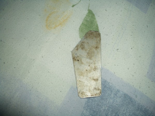

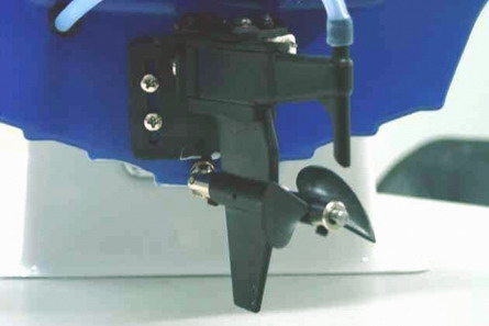

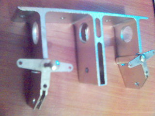

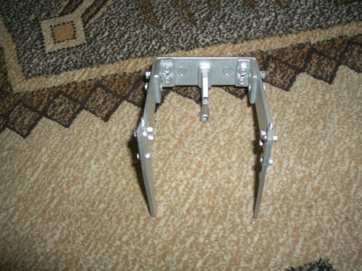

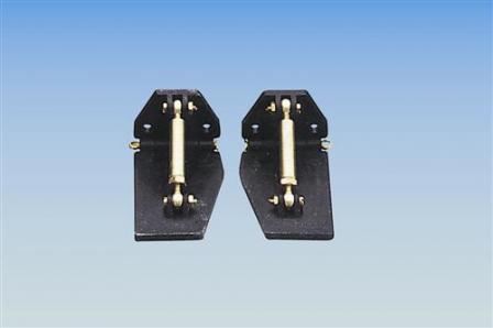

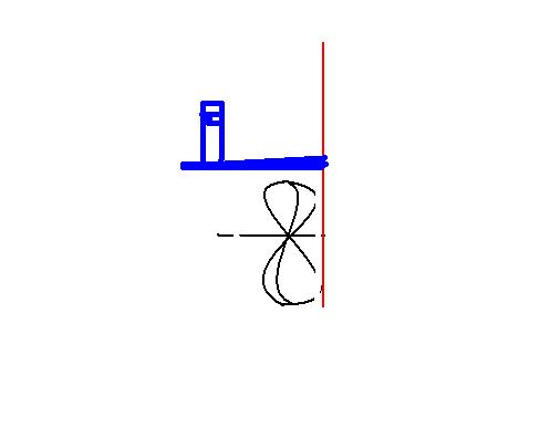

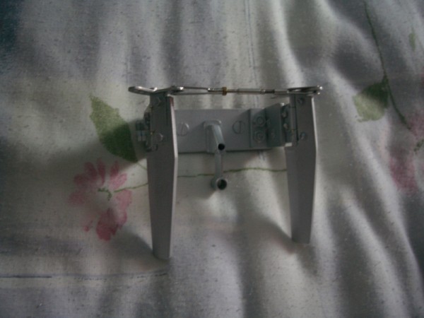

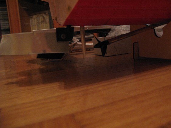

Postat 06 December 2007 - 08:13 PM

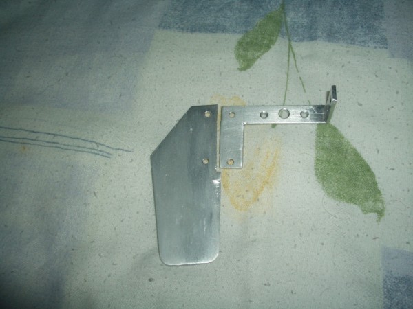

poza!
  • Imagine atasata: post-30-1196964818.jpg
Cu Stima George J.

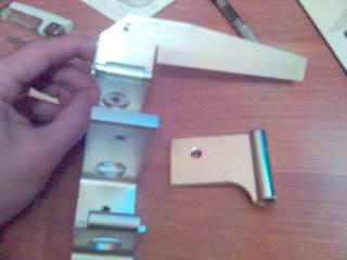

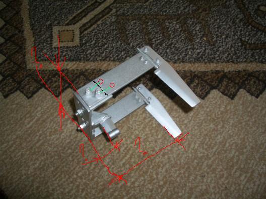

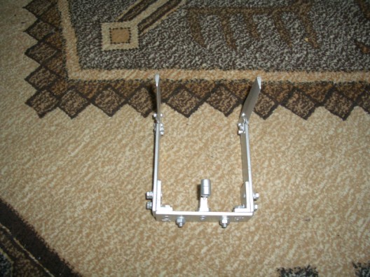

Postat 06 December 2007 - 08:18 PM

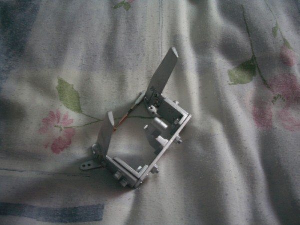

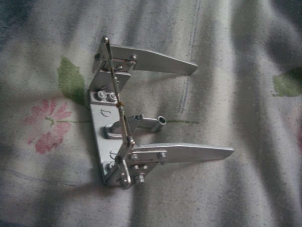

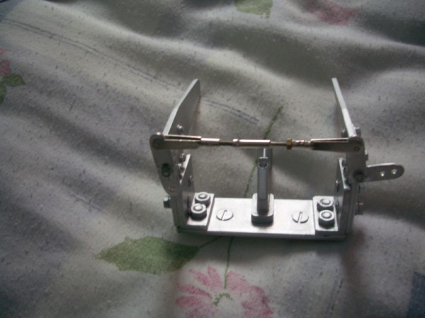

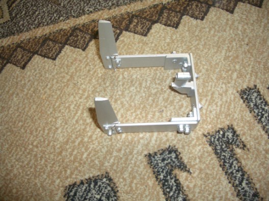

Ansamblul pe care lai prezentat este homemade?si trebuiesc 2 carme sau este de ajuns ce am facut eu?A,elicea ar trebui sa vina undeva la jumatatea carmei (asa este gaurita coca!Ce parere aveti?
Cu Stima George J.
tel.0724686263

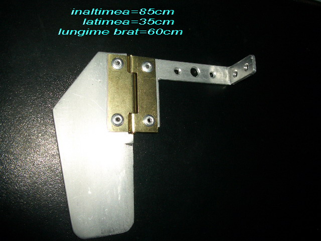

#63 Useril este offline   HESS
  • Postari: 955
  • Inregistrat: 08-October 07

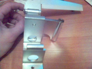

Postat 06 December 2007 - 09:21 PM
balamaua aia de din metal feros? Sa-i dai cu vopsea, daca e asa...
Ansamblul acesta nu l-am facut, e cel de la model, dar dupa el am facut unul IDENTIC pt cineva... Nu e greu daca ai modelul..... masori si tai la traforaj ce poti, iar restul la cineva amabil cu o freza. Eu am facut-o manual 100%. Asta daca vrei ceva mai solid, de Al, dar exista tot felul de carme si accesorii de plastic, pe care le poti lua de-a gata.
#64 Useril este offline   HESS
  • Postari: 955
Postat 06 December 2007 - 09:24 PM
Am uitat ce era mai important: tu ai facut-o la ochi, sau te-ai inspitat de undeva in legatura cu dimensiunile? Mi se pare, e putin cam lata carma in raport cu lungimea?? oare ma insel?
#65 Useril este offline   HESS
  • Postari: 955

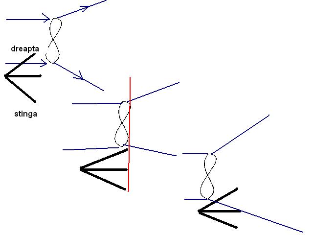

Postat 06 December 2007 - 09:54 PM
Cum tu ai un motor, normal cu ax pe mijloc, zic eu ca ar fi mai ``simetric`` sa pui doua carme, comandate printr-o tija: de la servo la una din carme, iar o alta tija intre cea comandata si cea de a doua... Nu stiu daca ai inteles, poate m-am exprimat eu ciudat..

Am inteles,de fapt am vazut pe undeva pe aici si am inteles1nu este facuta la ochi este ceva luat dupa o alta barcuta cam de aceleasi dimensiuni numai ca era mai ingusta,250mm!da cred ca am sa-o vopsesc sau tratez chimic...crezi ca daca pun 2 motoare si o singura carma ar fi ceva probleme?daca pun 2 carme trebuie respectate ceva distante?inaltime lungime,fata de fund sau de suprafata?care ar fi trebuit sa fie cota de lungime si latimela dim pe care le are barcuta?

George, opreste-te! Maine, am sa-ti dau pe o schita TOATE cotele dupa a mea! Stii sa reduci la scara, da? Iti dau cote de carme, dist intre ele, elicie, tot absolut. Timp sa am, dar daca ti-am promis iti dau tot! daca nu e maine, sambata 100%. Ok? http://www.rhcforum....tyle_emoticons/default/smile.gif

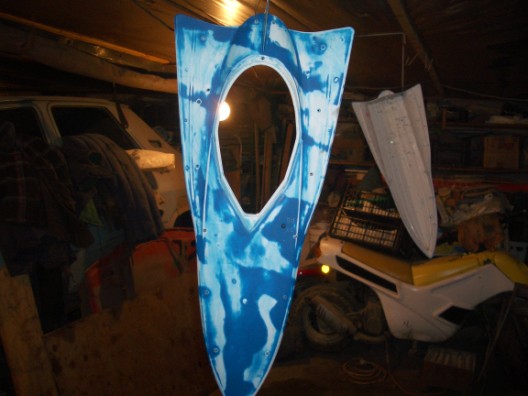

#70 Useril este offline   scm_ro
  • Postari: 113
  • Inregistrat: 12-September 07
Postat 06 December 2007 - 11:06 PM

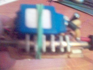

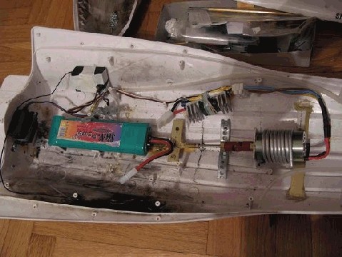

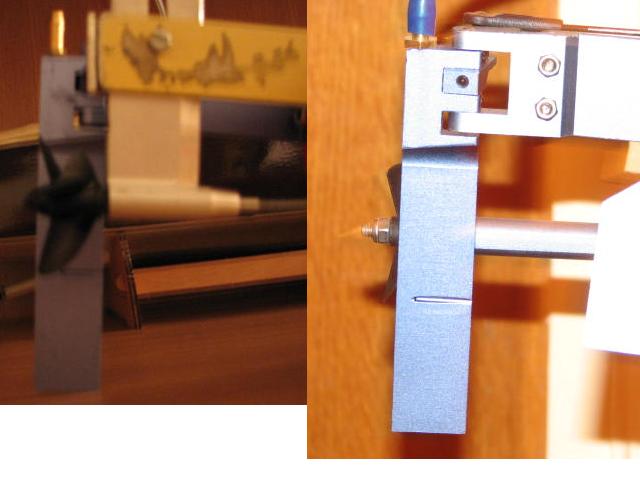

sa vedem cum o sa mearga cu BL, mai trebuiesc puse furtunele si fixat ESc-ul

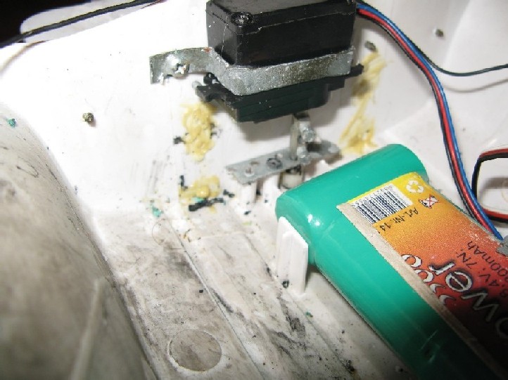

servo-ul pentru carma cuplat direct la axul carmei
  • Imagine atasata: post-30-1196975494.jpg

Cate celule ai, 7 ? Cate ture are motorul? La ce greutate o scoti la gata?
Aceasta postare a fost editata de HESS: 06 December 2007 - 11:13 PM
#73 Useril este offline   scm_ro
  • Postari: 113
Postat 06 December 2007 - 11:17 PM
Tubul, elicea, priza de apa si carma (cam neprofesionista dar pt teste merge).
Pai o sa o incerc cu 7 celule nimh de 3300 mAh si daca totul este ok , o sa ii dau si un lipo de 3 celule tot la 3300 mAh.
Motorul are 1700 rot/V dar cica poate duce 4 kg. Barca cu nimh in ea are aproape de 3 kg, coca este fff grea chiar si goala.
  • Imagine atasata: post-30-1196975849.jpg
#74 Useril este offline   HESS
  • Postari: 955
Postat 06 December 2007 - 11:19 PM
scm_ro, la 6 Dec 2007, 23:06, a spus:
Vezi ca ai pacul prea in spate, si rezistenta la inaintare va creste (...)

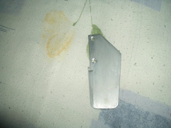

#75 Useril este offline   scm_ro
  • Postari: 113
Postat 06 December 2007 - 11:21 PM
pacul se poate muta mai in fata functie de cum va sta pe apa, din cauza asta am folosit un ax port elice mai lung ca sa ma pot duce cu pacul in fata

Ce putere are motorul, sau curent la eficienta max?

No-load speed: 1800 Umin/V Voltage: 10-24 Volts
No. of li cells: 3-5 No-load current: 3.00 A
No-load current: 7.40 V Tensión en vacío: 69.00 A
Corriente cargo máximo: 20.40 V Case diameter: 36.00 mm
Length: 56 mm Shaft diameter: 5 mm
Max. thrust max.: 4200 g Total weight incl. cables / adaptor: 250 g
Propeller size: 15 x 8 ING Tensione carico massimo: 3.5:1
#78 Useril este offline   Zue
  • Postari: 1495
  • Inregistrat: 05-January 07
Postat 06 December 2007 - 11:30 PM
mai taie din teava care alimenteaza racirea , nu-ti trebuie asa de lunga
poti sa o tai pina la jumatatea palei elicei

Chiar daca te superi, voi fi sincer: motorul e bun, dar nu faci nimic cu el pe ACEASTA coca. De ce? Pt ca asta e motor este de dus la 20 celule, ca sa poti avea viteza.... Concluzia ar fi ca daca ai avea loc de 20 cel, cu acest motor si la greutatea pe care o ai poti avea viteza, dar la 7...10cel, NU.
Exista un model de viteza de 3 Kg propulsat cu 8,4V ??? http://www.rhcforum....tyle_emoticons/default/ph34r.gif
Poti incerca cu elicii de 70 si tot nu ajungi la viteza.
Sper sa nu ma consideri rautacios, dar sunt realist ca sa te ajut sa-ti reconsideri planurile si sa nu inaintezi pe un drum gresit...

hess- ti-am mai zis, pe asta il am deci este cel mai bun caci nu ma costa nimic in plus, motorul de care zici tu ill am pe alta barca

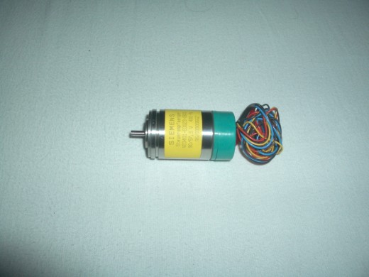

Postat 07 December 2007 - 09:43 PM
Nu-i nici o problema!Hess,astept(rabdarea'i o virtute!nu?)
In schimb as vrea sa fac ceva cu motorizarea:d
Cam ce sa folosesc?am ceva motorase si te rog sa-mi ziceti cam ce ar merge si cum sa-l montez!

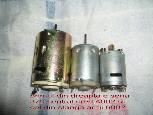

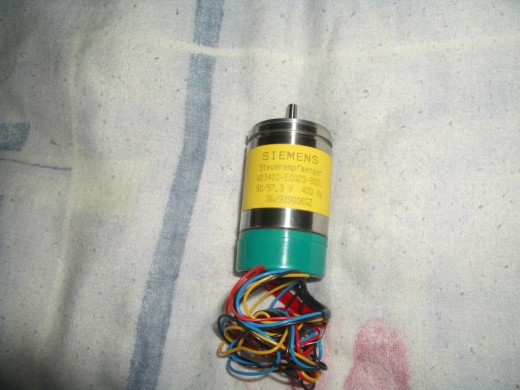

Postat 07 December 2007 - 09:46 PM

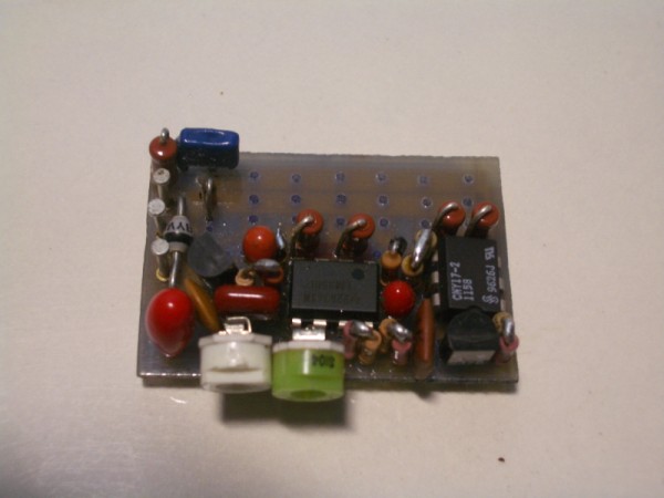

motorasele:
  • Imagine atasata: post-30-1197056799.jpg
Cu Stima George J.
tel.0724686263

Postat 07 December 2007 - 09:47 PM

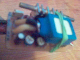

si daca are careva idee de acest motor....
  • Imagine atasata: post-30-1197056872.jpg
Cu Stima George J.
tel.0724686263

Postat 07 December 2007 - 09:48 PM
  • Imagine atasata: post-30-1197056913.jpg
Cu Stima George J.

#89 Useril este offline   HESS
  • Postari: 955
Postat 07 December 2007 - 11:18 PM
george10, la 7 Dec 2007, 21:47, a spus:
In poza toate sunt la fel... un cilindru din care iese un ax http://www.rhcforum....tyle_emoticons/default/tongue.gif Parametrii sunt de luat in seama, nu cum arata!
Cand o sa-ti dau schitele, vezi sa le scoti la imprimanta si cotele incadrate sa fie si pe foaia ta. Adica cota incadrata o masori pe foaia ta si daca corespund, ai direct SABLOANELE 1:1, adica reale. (asta ca sa nu-ti dau o suta de cote...)
O sa-ti dau si dimensiunile barcii mele, si in comparatie cu dim tale, le reduci la scara. Astfel obtii exact ce am eu, dar mai mici putin. (pt modelul tau)
Ti-am dat sabloane, ca sa nu te complici sa trasezi, sa masori,etc... si ca SA AI O IMAGINE cat mai REALA a pieselor. Bine, mai ai si niste cote pe acolo care iti vor fi necesare mai ales la asamblarea finala. Si sa citesti atent, sa nu te mai repezi.

Postat 07 December 2007 - 11:21 PM
Referitor la motor..... Iti trebuie un motor, nu un ``motoras`` http://www.rhcforum....tyle_emoticons/default/laugh.gif
Cate grame are coca goala?
