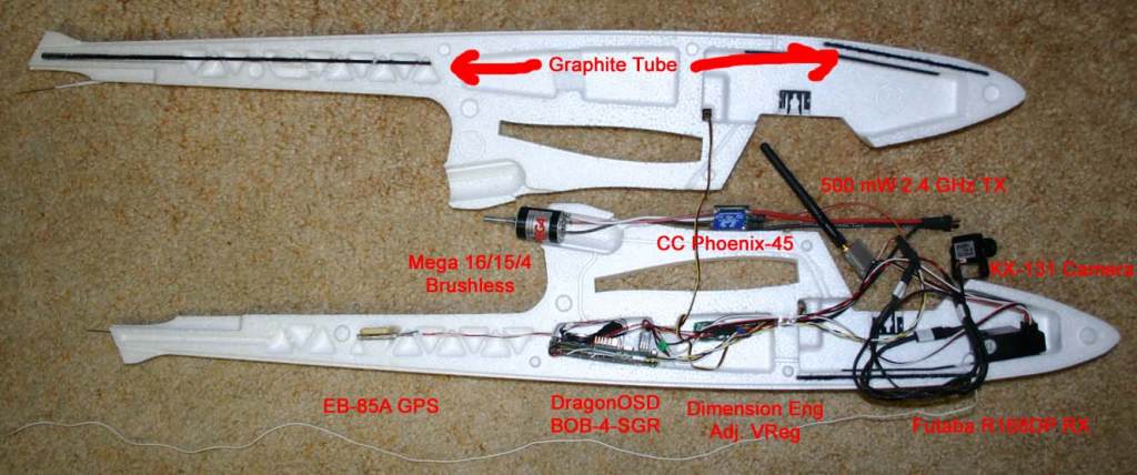

Interesanta chestia cu OSD.Banuiesc ca gps-ul se cupleaza la osd si nu are display.Se mai poate o varianta cu gps cu display si o camera video auxiliara.Are avantajul ca poti vedea pe harta in orice moment unde e avionul ,poti sa-i stabilesti un traseu de zbor si poti vedea dupa zbor lungimea traseului, viteza, altitudinea , etc. Eu am in proiect aceasta varianta.(vezi foto Easy Glider modificat cu gps)

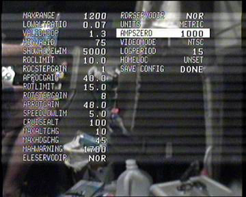

Se pare ca am dat zbirca la a doua incercare, mai fac un atentat.Asa arata meniul de configurare.

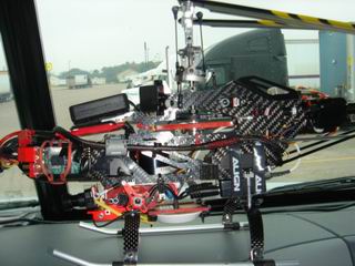

Sper sa nu m-anjure nimeni ca pun prea multe poze in tot atitea reply-uri dar nu reusesc sa upload decit cite una pe rind.
Asa arata interfata dupa configurare.Video noise apare din cauza ca ma aflam in camionul pe care-l conduc pentru a-mi cistiga piinea cea de toate zilele.Odata afara imaginea devine clara si cu contrast bun.E un pic de filozofie caci trebuie separate cit de cit componentele electronice ca motor si speed controller de cele video.

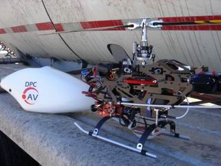

Acesta a fost calul meu de bataie.Am reusit sa nu-l busesc prea tare niciodata si cu ajutorul unui HC Rigid am avut multe clipe de bucurie zburind FPV peste tot felul de coclauri salbatici.

Postat 30 April 2008 - 04:01 AM
marcelmarius999,
Daca intrebarea se refera la helicopter, este marimea 450 la fel ca si T-Rex-ul doar ca i-am extins putin tail boom-ul ca sa pot folosii niste pale Rotortech de 350mm si ceva mai late la o turatie de 1700rpm ca sa-i maresc durata de zbor la peste 20 minute.
Motorul era un NEU 1105/4Y ,2500Kv foarte eficient (peste 90%) cu un Kontrnik Jazz 40-6-18 iar baterii am folosit 4S/2500mAH Hyprions daca mai mi-aduc bine aminte.
Camera era un KX131 montat pe o Pandora Box iar transmitter-ul era un Fatshark (Airwaves, de 200mW cu omni patch de 3dB.
Am zburat la mai bine de 1.5Km ca mai mult m-am temut sa ma indepartez.
Am experimentat indelung cu fel de fel de componente si am ajuns la cele mai bune rezultate cu acest setup.Scumpe al dracului toate dar au performat fara glitch.
A trebuit sa-l vind pe la inceputul lui martie impreuna cu alte 3 helicoptere si 4 sau 5 avioane deoarece am avut un accident cu camionul si a trebuit sa platesc o avere la avocati.
Acum mai am un helicopter Maxi Joker la care inca mai bibilesc.Vreau sa-l folosesc si pentru AP si FPV.
Stau nashpa cu banii rau de tot ca as incerca sa vin si eu la meeting-ul de la Alba Iulia sau pe unde o fi Ripa aia.
Din cauza ca pozele trebuie reduse in rezolutie e cam greu de facut sens din ele dar o sa mai pun una cu heli-ul din profil unde se mai poate intelege cit de cit configuratia.

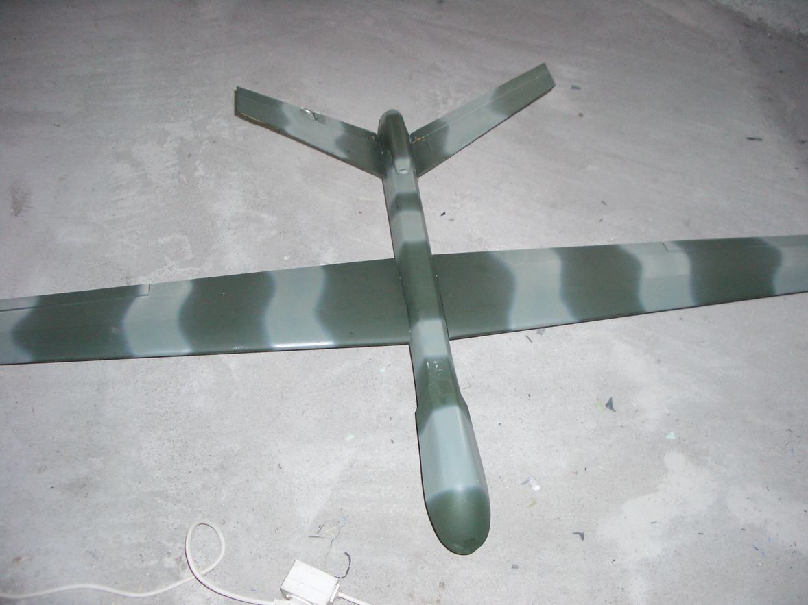

am achizitionat un nou avion pe care vreau sa montez sistemul video

camera o sa o montez pe un servo sub bot

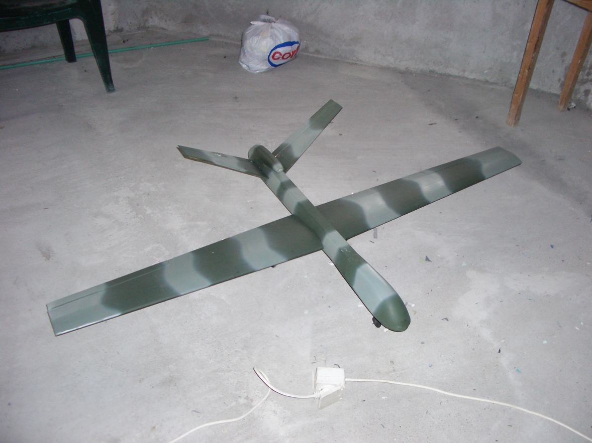

poze

simbata il probez fara camera pe Chitila
