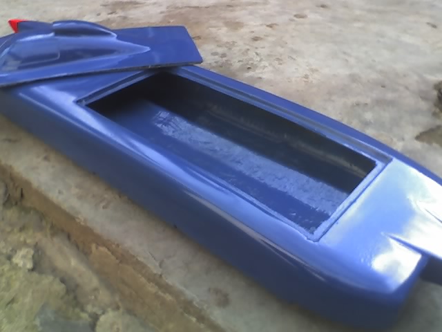

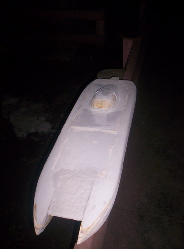

mi se pare putin disproportionata. prea ingusta sau prea lunga. si cam grea la 2,7 kg.

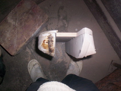

#304 Useril este offline   deejaydanyaero
  • Postari: 679
  • Inregistrat: 31-May 07
Postat 25 June 2008 - 05:25 PM

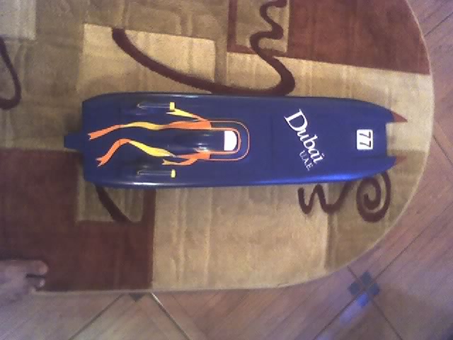

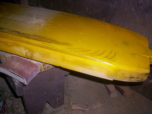

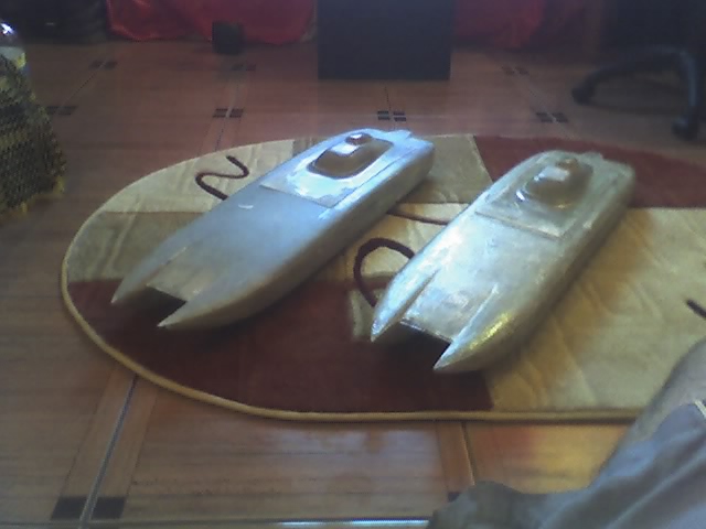

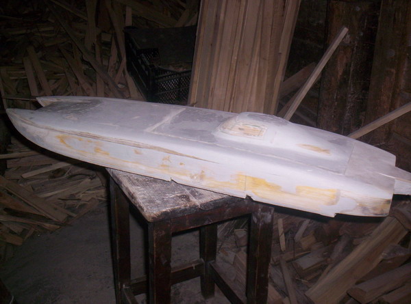

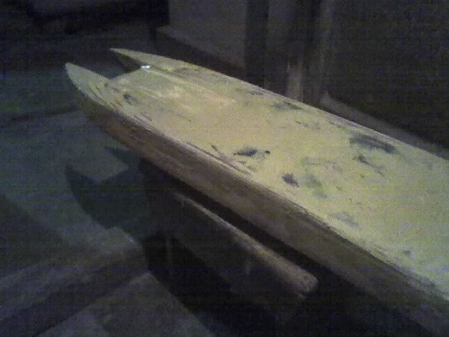

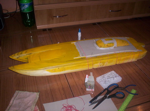

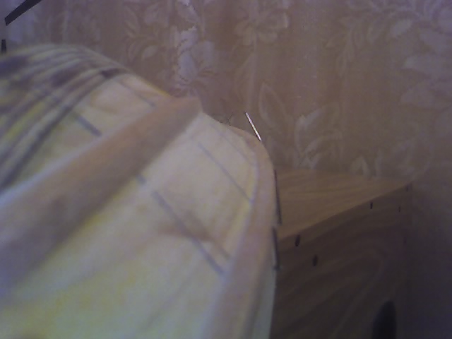

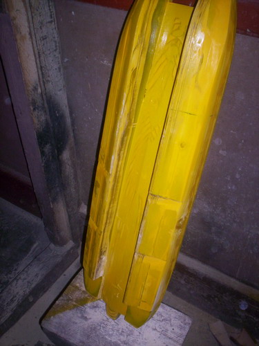

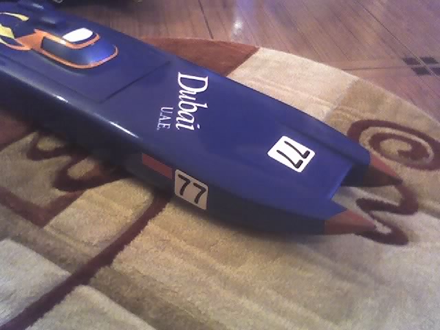

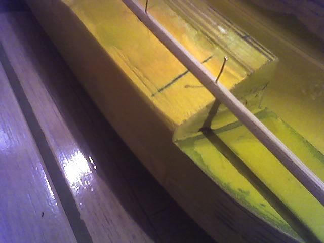

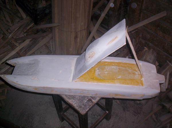

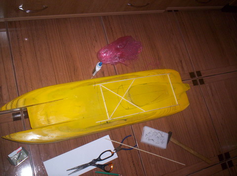

....modelul vidat are 1.8kg nu 2.7kg cu toate ca la acesta cabina are un defect pe interior "care trage la cantar" , recunosc am adoptat o metoda mai neortodoxa la unul din ele si am folosit flexul la interior si asta din cauza unei greseli pe care nu am s-o mai repet , proportia este buna , nu toate modelele reale au aceeasi dimensiune si tinand cont ca am folosit Victory ca model am pastrat dim cat am putut de mult, cabina este cu 7mm mai inalta decat ar fi trebuit dar acolo poate incapea un motor termic ....nu puteam sa-l fac mai subtire pt ca sunt patit , coca s-a spart la scoatere , cabina s-a fisurat iar partea de deasupra a ieist intreaga si astea din cauza formei mai simple , la o monococa este mult mai simplu, o sa vedeti modelul urmator gen "Rapido"
  • Imagine atasata: post-30-1214407558.jpg

.....hmmm....ma intreb dintre cei doi care au luat modelele neterminate pt ca nu au avut rabdare nu vad nimic finalizat , motorizare , culoare nimic....pe al 3-lea nu-l pun la socoteala ca e prea devreme.....sunt curios sa vad ce va iesi din mainile lor.....
ps. am decalurile facute, azi le-am lipit pe modelul meu....victory, jotun , spirit of norway , geico , budweiser etc.

deejaydanyaero, la 25 Jun 2008, 17:30, a spus:
hmmmm. unul e la mine. n-am prea avut timp. am chituit si finisat putin la el. nu ma grabesc pentru ca vreau sa iasa bine. capacul cu cabina de la al meu este polizat putin pe interior si nu calca bine dar voi rezolva din grosimea garniturii de etansare. inca nu stiu ce motoare voi pune pentru a se misca elegant.
greutatea se datoreaza calitatii rasinei si fibrei prea groase. mai sunt unele locuri in care fibra nu s-a "culcat" pe stratul de gel si au ramas spatii
Aceasta postare a fost editata de benz: 25 June 2008 - 08:26 PM
#307 Useril este offline   OldMann
  • Postari: 1762
  • Location:Bucovina
Postat 26 June 2008 - 06:31 AM
pai la aproape 3Kg cat are coca goala, cu un motor abia , abia..., poate cu doua de mare capacitate, cu accu lipo....

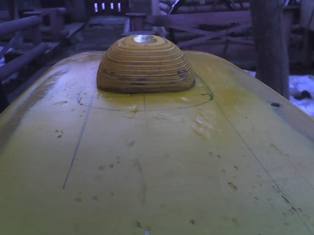

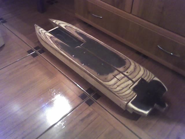

#308 Useril este offline   deejaydanyaero
  • Postari: 679
Postat 27 June 2008 - 08:28 PM

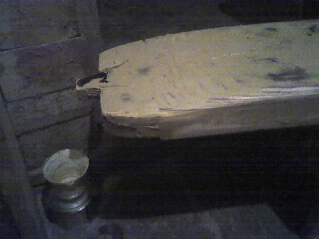

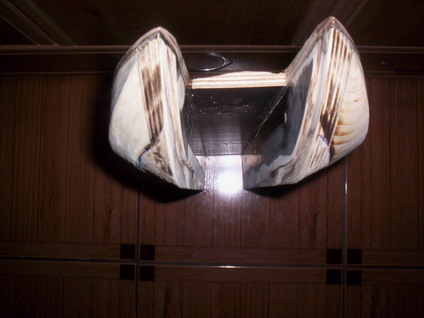

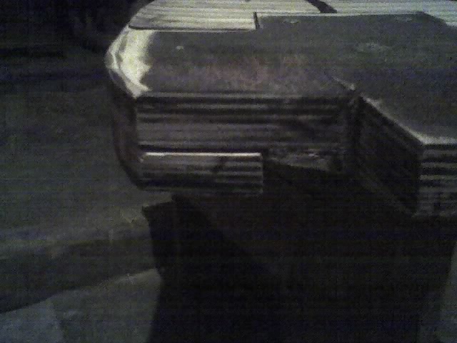

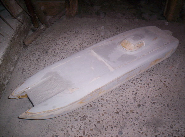

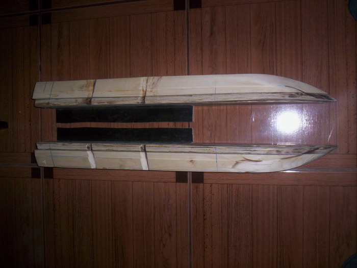

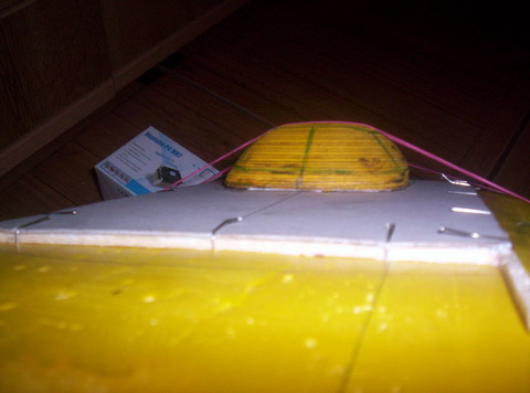

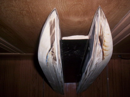

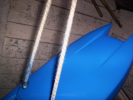

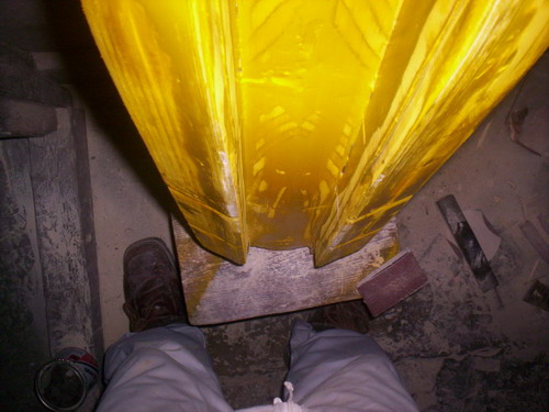

.....sa inteleg ca esti aflo???
  • Imagine atasata: post-30-1214591285.jpg

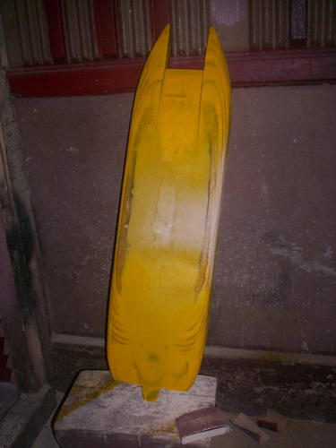

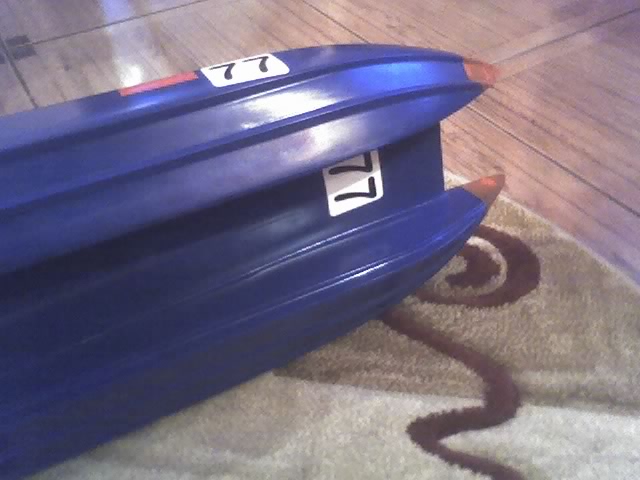

#309 Useril este offline   deejaydanyaero
  • Postari: 679

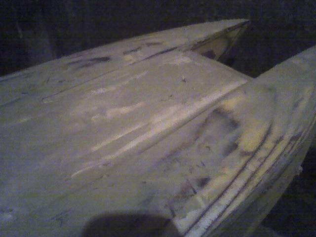

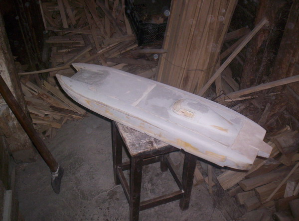

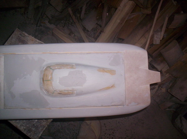

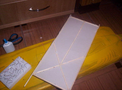

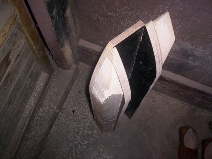

  • Imagine atasata: post-30-1214591337.jpg

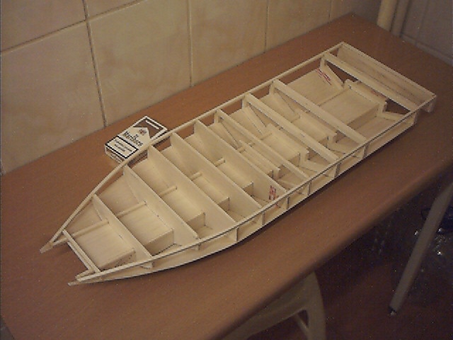

#310 Useril este offline   deejaydanyaero
  • Postari: 679

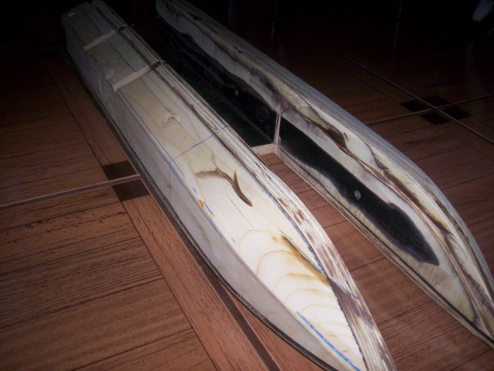

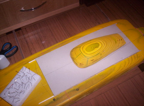

Postat 27 June 2008 - 08:30 PM

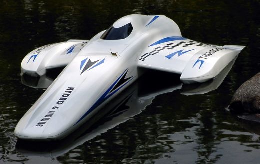

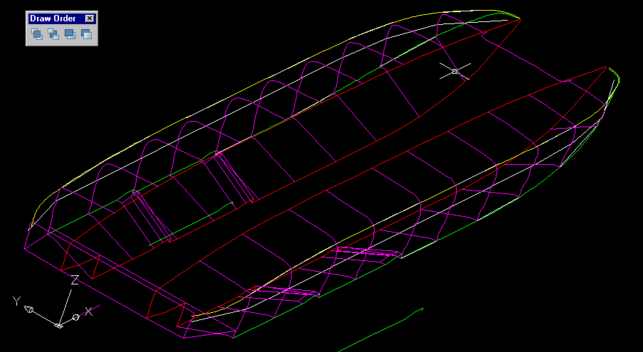

  • Imagine atasata: post-30-1214591422.jpg

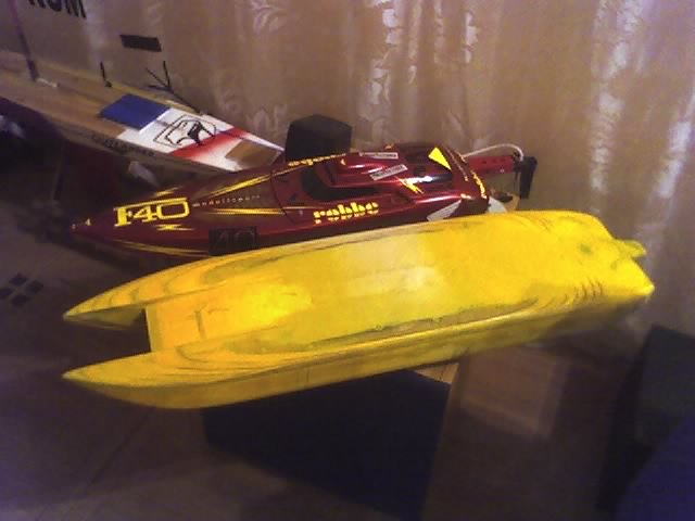

#311 Useril este offline   deejaydanyaero
  • Postari: 679
Postat 27 June 2008 - 08:32 PM

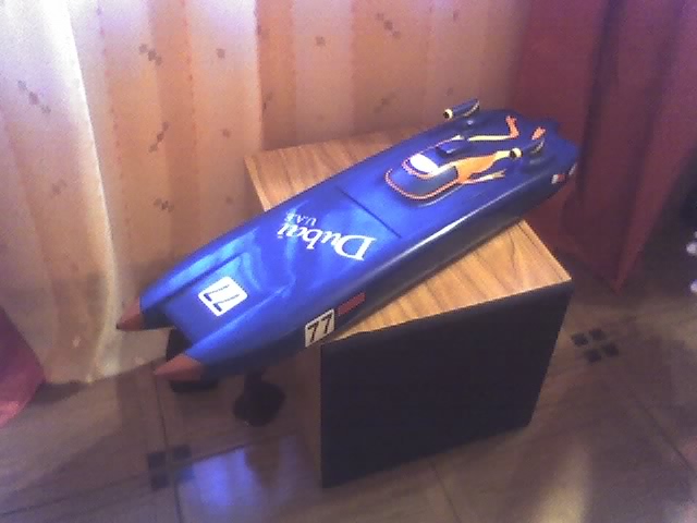

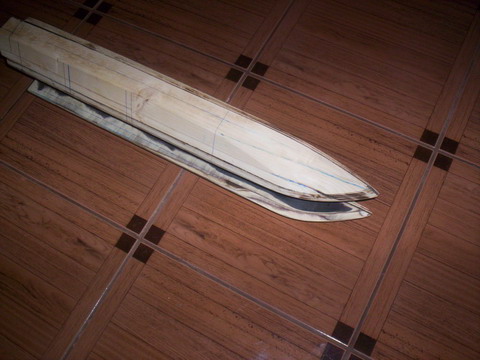

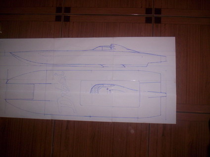

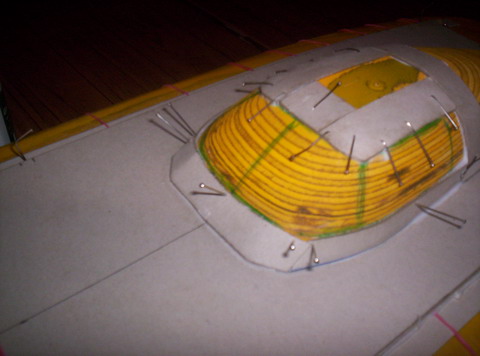

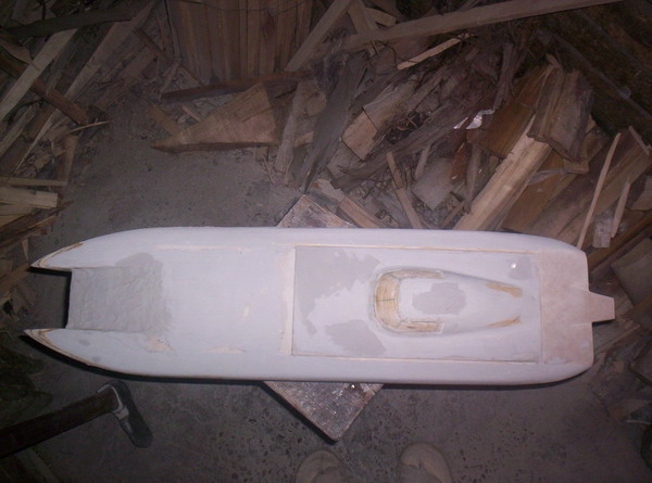

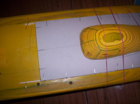

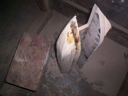

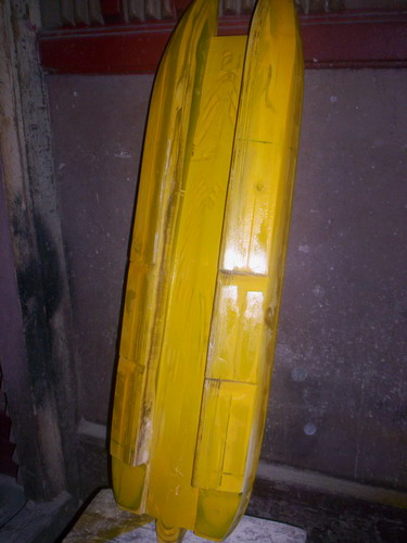

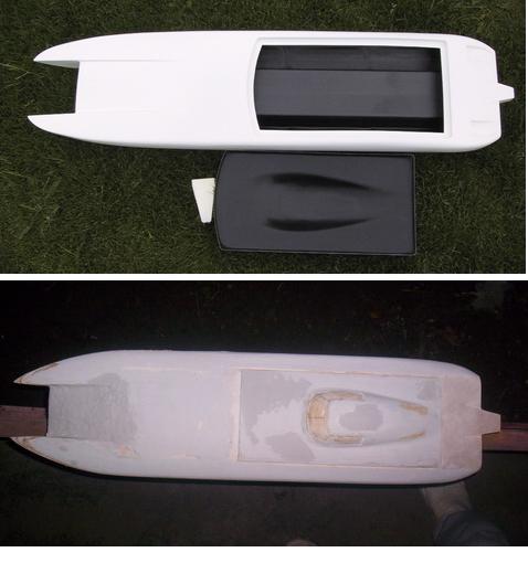

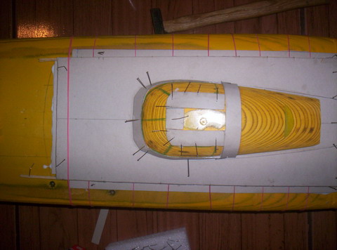

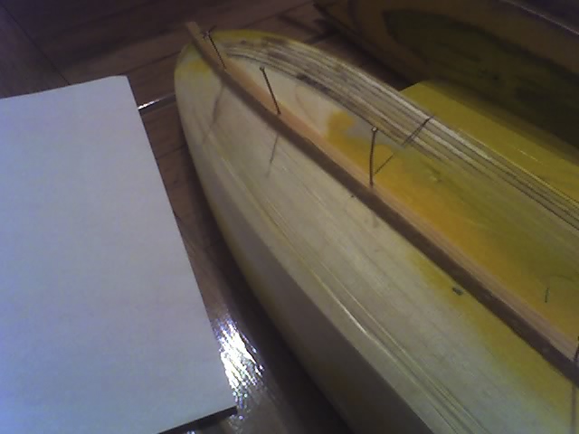

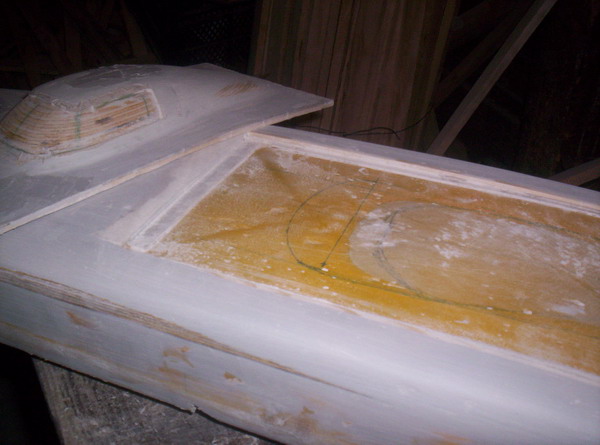

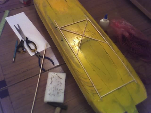

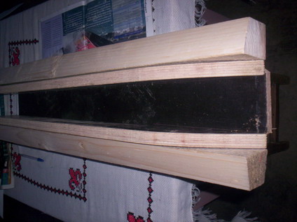

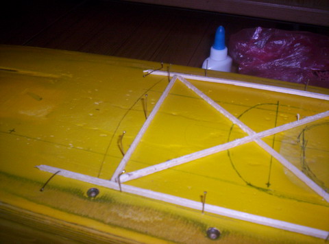

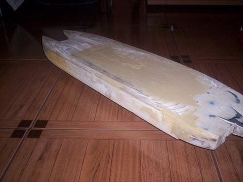

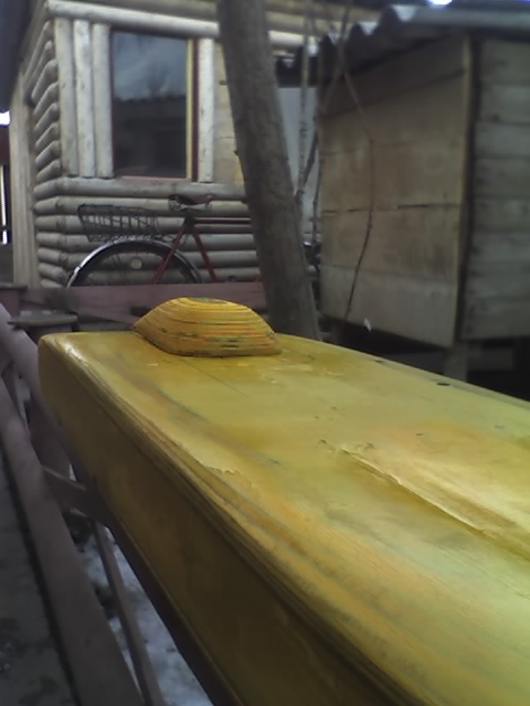

...........acum lucrez la un model cu rasina frantuzeasca 100% , nu mai amestec cu rom. + tesatura de la kelemen ...sunt curios ce greutate va avea .......fara sa o videz pt ca nu mai dispun de aparat.....

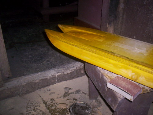

  • Imagine atasata: post-30-1214591563.jpg

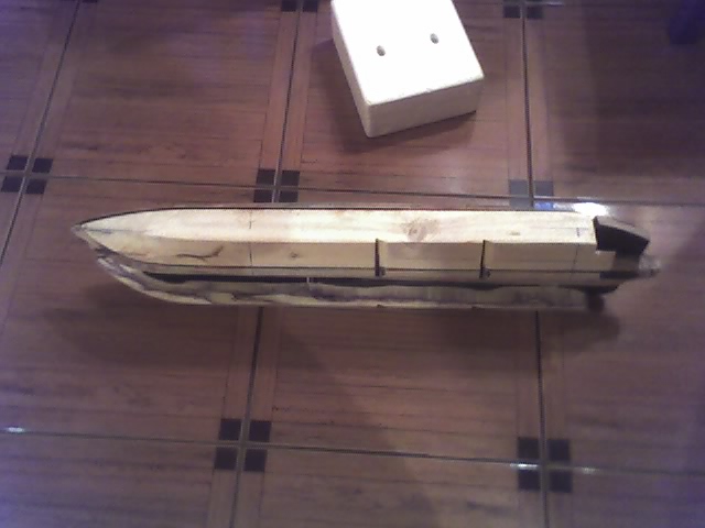

#312 Useril este offline   deejaydanyaero
  • Postari: 679

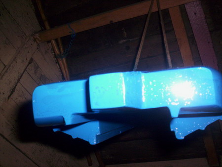

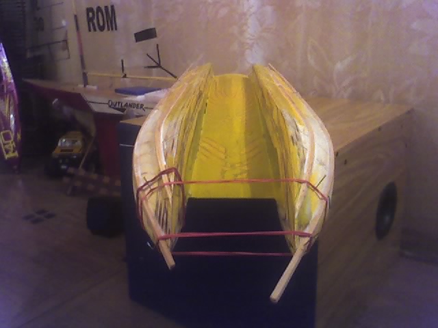

Postat 27 June 2008 - 08:33 PM

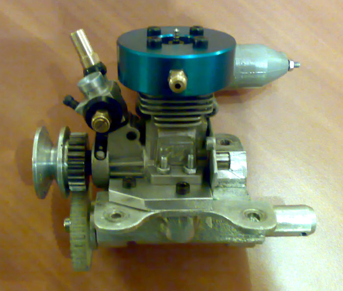

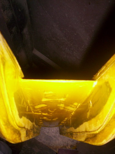

  • Imagine atasata: post-30-1214591638.jpg
