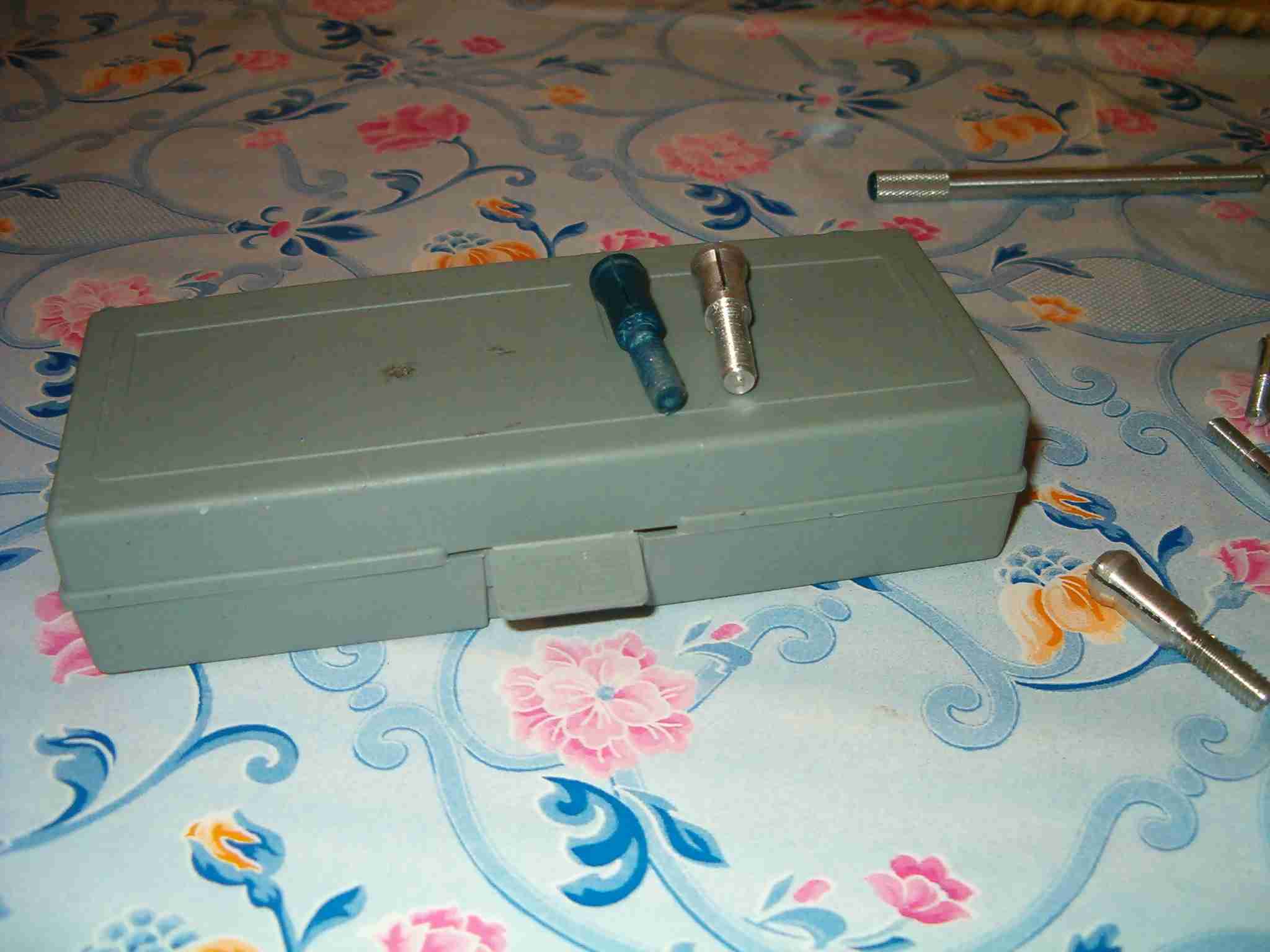

am fost eu saptamana trecuta, pe miercuri, la el. am 2 truse de cutite de modelism
  • Imagine atasata: post-11-1216759791.jpg

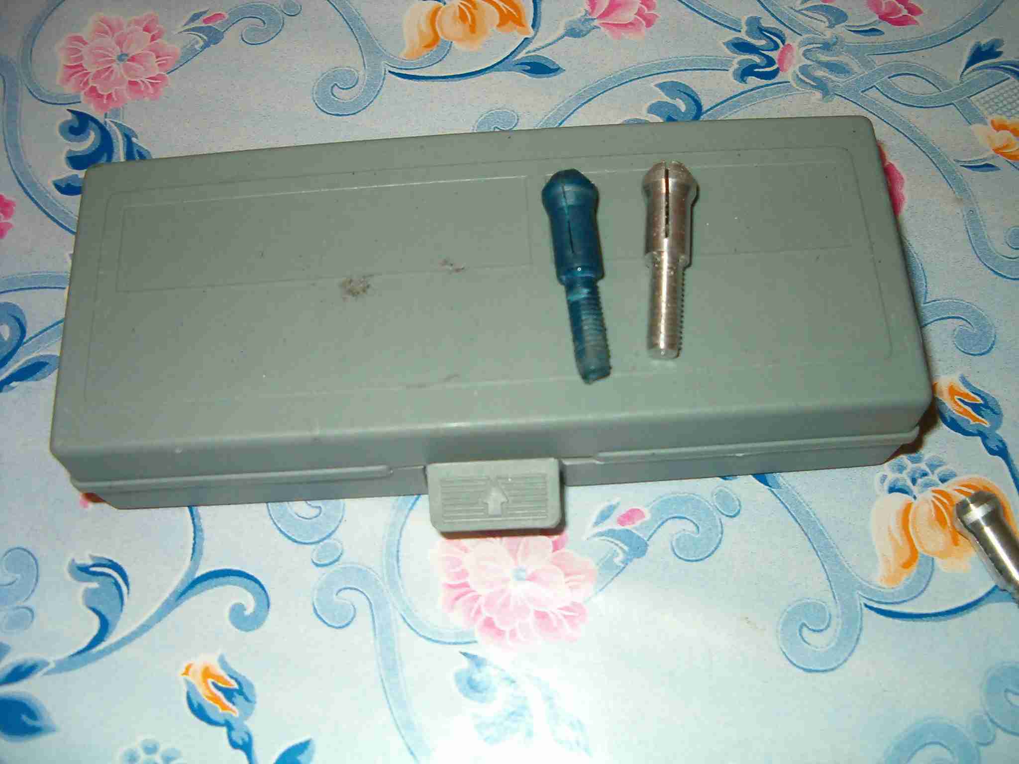

problema la seturile astea este ca cedeaza repede partea de plastic ce tine lama stransa, este un plastic ordinar…. Si am zis sa incerc sa le faca cineva la strung sa vedem ce-o iesi…
  • Imagine atasata: post-11-1216759908.jpg

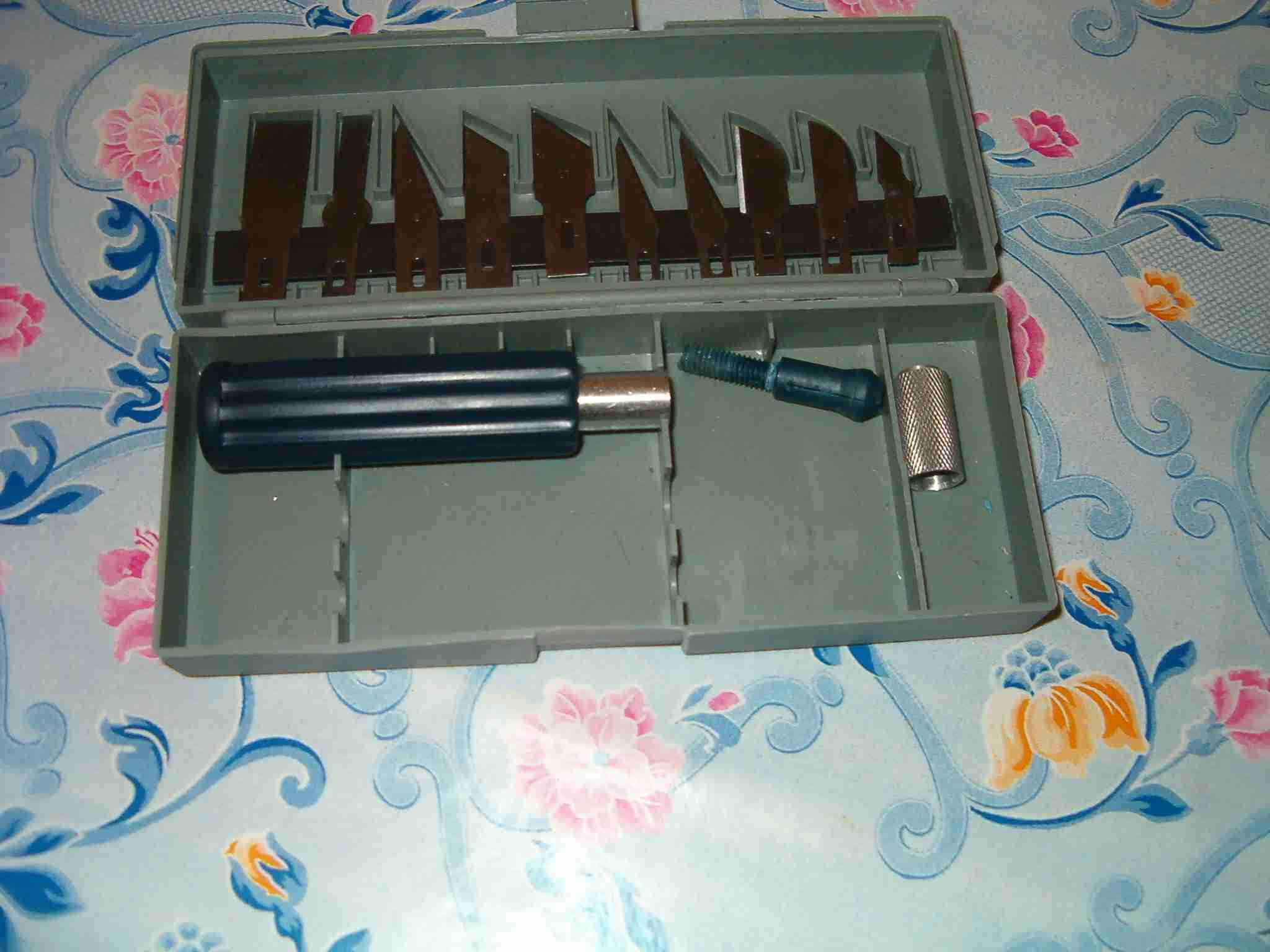

piesa in sine nu a iesit deloc rau, singura mentiune ca acel sant in care trebuie sa bagi lama, l-a facut de un milimetru, si este cam mare, ca sa stea lama bine trebuie sa strang cu patentul si tot asa de fiecare data cand vreau sa schimb lama…… mi-a zis ca freze mai mici de 0,5 nu exista dar acolo e clar sant de 1 mm cel putin….
Mi-a cerut pe 6 piese 600.000 lei vechi si era evident ca se cerea o mica negociere chiar daca habar nu am de preturi ptr manopera de strung, am batut palma ptr 500.000 lei, mai mult nu dadeam eu, cu banii astia imi iau 4 astfel de truse :D
Pe final eu sunt nici multumit dar nici descumpanit, a zis ca o sa faca un tub pupa pe rulmenti sa vada ce efort si ce costuri presupune si sa vedem la ce pret iese.
  • Imagine atasata: post-11-1216759994.jpg

...crestatura aia se face la traforaj folosind panze nr. 0, ai auzit de scula asta?!!!

Crestatura aia se face cu o freza de 0.4 sau 0.5 sau cat e nevoie ideea e ca frezele disc incep de la 0.1 http://www.rhcforum....tyle_emoticons/default/ic_03.gif

va salut , nu am mai putut intra de ceva vreme , pt LooSeR , nu cred ca pot sa-ti execut piesa , este destul de comlexa , nu pot taia pe laser decat metale , pana la 16 mm si apoi pe plasma pt grosimi mai mari , canalul de la penseta a fost facut cu o freza disc de 0,5 mm e posibil sa fi iesit alta cota de la joc si abatere , este cea mai mica freza care am gasit-o eu in comert , nu care exista, da intradevar conform stas sunt de la 0,1 mm ; iar lagarele pt navo , sper luna asta ...
