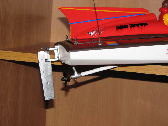

iulica_ff mi-a trimis odata un link despre chestia asta... din cate mi-aduc aminte, acolo spunea ceva... sa muti ansamblul "motor, ax port elice" inspre partea care se ridica... sau poate invers?. Era un site in spaniola.. cred, si ce spun aici spun numai din pozele prezentate pe site-ul acela...
Pun o poza pt exemplificare...
  • Imagine atasata: post-30-1174906973.jpg

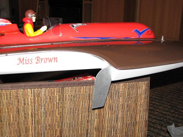

Uite nene Zue cam ce incercam sa-ti spun ieri la telefon in legatura cu "carma" de pe flotorul din dreapta.
Sincer sa fiu prefer varianta B, incearca sa inlocuiesti actuala pana din plastic cu una din tabla, astfel vei putea s-o mai ajustezi pe balta, functie de necesitati
Bafta
  • Imagine atasata: post-30-1174978175.jpg
