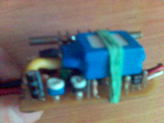

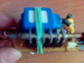

Vezi postareaHESS, la 28 October 2007 - 10:21 PM, a spus:
Pt cei mai multi dintre navomodelistii care au o telecomanda mai ``de jucarie`` si care are in general o putere in antena tipic de 0,1W, trebuie sa stie ca este suficienta pentru navo, DAR: ca sa poata dormi linistiti, exista o solutie simpla pt a obtine mai mult.
Majoritatea Tx-urilor au etajul final de amplificare RF de tip emitor comun, si un tranzistor final (NPN in general de 0.3...0.5W) ce accepta o mica modificare:
1. Daca finalul nu are un radiator, atasaza-i unul, chiar si lipit deasupra pt cazul ca este tip SMD. ( epoxi merge)
2. Emitorul finalului este legat la masa (-) printr-o rezistenta ce poate fi micsorata (prin inlocuire) progresiv cu pana la 30%.
Nota: Se foloseste un rezistor chimic, NU bobinat! Tranzistotul final este ultimul dinspre antena.Intre el si antena este filtrul ``pi`` sau doar o bobina si ceva condensatori, la modele mai simple.
Nu umblati la bobine, nu scurtati sau lungiti antenele!
... va supun atentiei :
http://imageshack.us...832/txfata.png/
reprezentand portiunea "finala" a unei radiocomenzi in 27 mhz , unde in imediata apropiere a antenei se vad 3 tranzistori , o bobina si un filtru de 27,### mhz , plus ceva rezistente, condensatori... asa cum am dedus in :
http://imageshack.us...3/99137287.png/
1) Care este tranzistorul "final" ,,ala care "bate" in antena ?
2) vreau sa-l inlocuiesc cu un trnz. asemanator dar de putere mai mare (si mai flamand) si pe care sa lipesc si o tentativa de radiator..
3) In cazul fericit in care pot scade rezistenta nr,1 (am gasit-o de 22 de ohmi) pana la cca 66% deci cca 15 ohmi , pot spera intr-o crestere a puterii de emisie ? Cum? Cat?
Statia are o "bataie" de cca 150 m si-mi trebuie vo' 300 m (sau in mod permanent cca 200 m si-n mod "turbo" vo' 300 m. Modul "turbo" il gandesc astfel : A) prin intermediul unui comutator multipin sa pot introduce un final "paralel" cu finalul original si B) prin adaugarea in paralel a unei rezistente suplimentare celei finale (R1) sa-i scad rezistenta totala a ansamblului....... simultan sau pe rand...
Astept pareri.......
... sunt slab la electronica dar bunicel la zoologie..crocodilii ..sa nu-si bage "coada"!
Un pui de lup , intr-o noapte cu Luna plina s-a speriat de ea, si a jurat ca dupa ce va creste mare si puternic , o va pandi si o va manca......Dupa 1 an , intr-o alta noapte cu Luna plina , insetat, lupul a vazut Luna in oglinda unui lac.....incordat a sarit cu gura larg deschisa si.............s-a'necat! ....
#69 Useril este offline   ipsihi
Postat 25 February 2013 - 12:22 AM
...1 este bobina de adaptare a antenei, daca-i schimbi valoare ai dezacordat finalul si prinzi muste ca de obicei, finalul este ph2369 si are emitorul infipt direct in masa, se poate inlocui cu 2n2369 ,factor beta peste 50 si adaugarea unei rezistente intre 1 si 5 ohmi in emitor , deasemenea poate fi inlocuit cu 2n3866 in aceleasi conditii, un alt final care percuteaza bine este bd139, deasemenea limitat cu o rezistenta in emitor, solutia "geniala" din finalul punctului 3 este o tampenie si o tratez ca atare !!!
