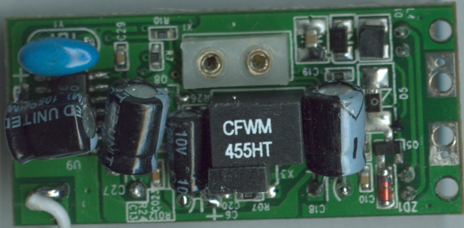

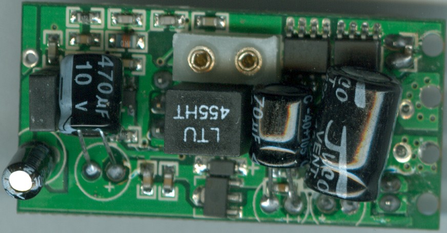

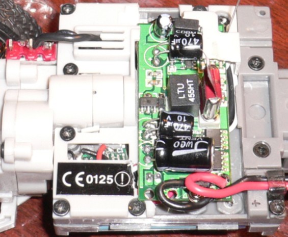

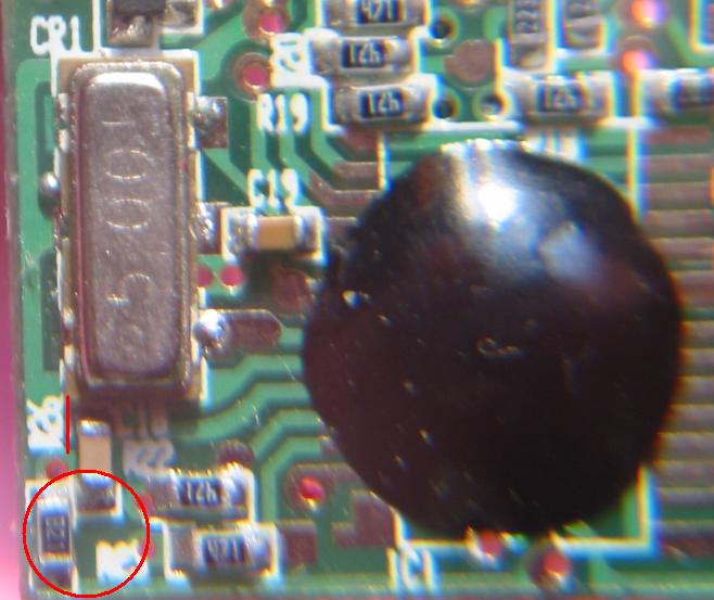

Fa te rog o incercare. Masoara cumva tensiunea de alimentare pe un PCB suspect. E posibil ca pe durata modificarii ptr servo sa apara o suprasarcina care sa duca la o marire a valorii unor rezistente sau bobine soc. Sau sa fie altceva... Oricum, ne dam cu presupusul. Deja intram in zona "oarba", ar trebui luat si plimbat cu osciloscopul dupa PCB, sa vezi daca semnalul este atenuat/dispare sau este prezent dar distorsionat la intrarea in decodor.
#212
Postat 05 May 2008 - 10:30 PM
OCRV, la 5 May 2008, 23:10, a spus:

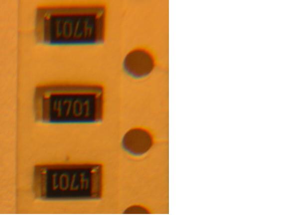

pavcostel: Se vede din poze (si din descrierea componentelor identificate) ca PCB-uril sunt identice doar dpdv al dimeniunilor de gabarit. electronica este diferita (ma iuntreb de ce?!)
Multumesc de sfaturi
...e posibil ca FI(pe placa vad lipit inca un filtru ,aditional celui pe 455) sa fie mai mare sau mai mica cu 1-2 khz si atunci sa nu se mai pupe QZ cu frecventza emisa!

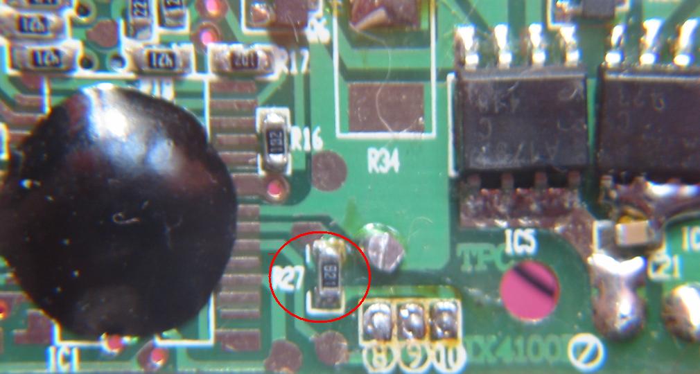

Postat 06 May 2008 - 07:38 AM
pavcostel, la 5 May 2008, 22:22, a spus:
Tensiunea de alimentare masurata la intrarea PCB-ului: 5.11 V (inaintea diodei de protectie), 4.81 V (dupa dioda)
Tensiunea de alimentare la bornele servoului: 4.81 V.

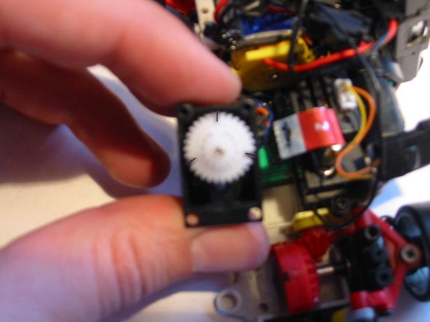

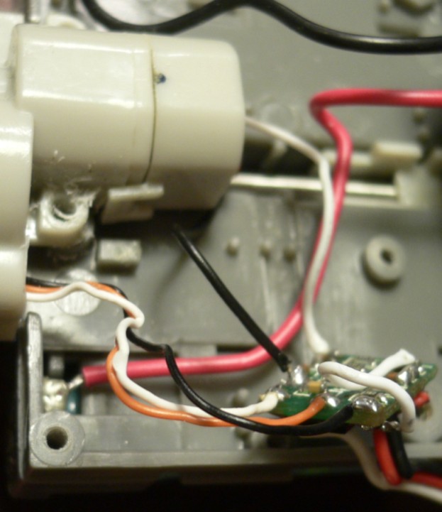

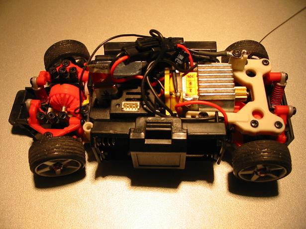

Modificare pentru servo a constat in extragerea unei parti de comanda dintr-un microservo, montarea acesteia pe xmods si adaugarea unor rezistente pe semireglabilul (senzorul) servoului de xmods (pentru ajustarea cursei si centrare)

Din cate stiu, PCB-urile Iwavere-lor fabricate pana in decembrie 2007 sunt diferite de cele fabricate dupa Ianuarie 2008. In acelasi timp, producatorul incearca sa-si imbunatateasca continuu calitatea produselor si este destul de probabil ca ceea ce se produce azi, sa difere deja de ceea ce s-a fabricat in ianuarie..de aici si diferentele.
#216
Postat 06 May 2008 - 09:00 AM
DAR SUNT compatibile? Asta nu reiese de nicaieri...
@OCRV
Ar fi o chestie sa iei cumva legatura cu un posesor de Iwaver din 2007. Poate ca si emitatorul aferent are ceva diferit. La tine vad ca defectul urmeaza PCB, deci singura chestie ramane o problema de FI sau dezacord/AGC, sau ce mai este prin receptor. Trebuie vazut ce se intampla la distanta: semnalul dispare la intrarea in decodor sau este distorsionat?
Aceasta postare a fost editata de pavcostel: 06 May 2008 - 09:02 AM

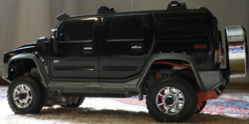

Postat 10 May 2008 - 11:21 PM
Electronica nu avea probleme!!!

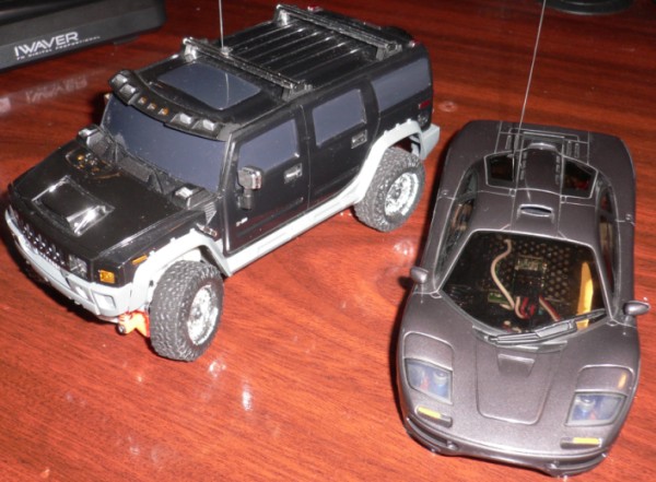

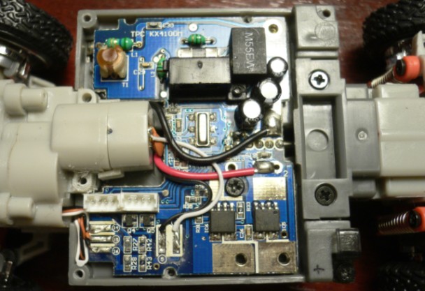

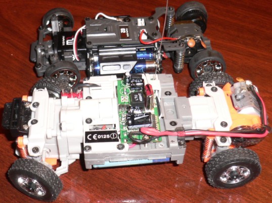

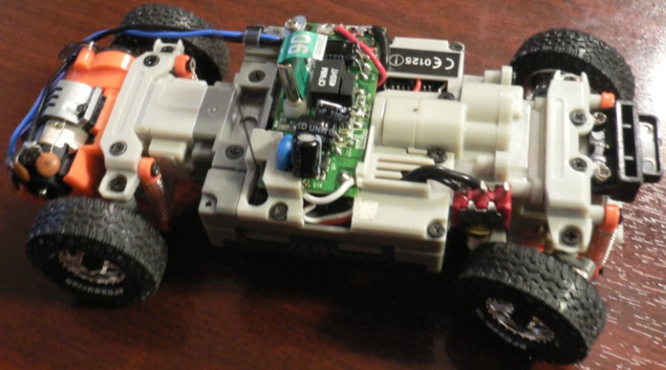

Seturile de Quartzuri nu erau OK. Am montat setul original de Quartzuri de pe iWaver (care a venit cu masina) si merge perfect.
Sa vedem deci ce upgrade am facut:

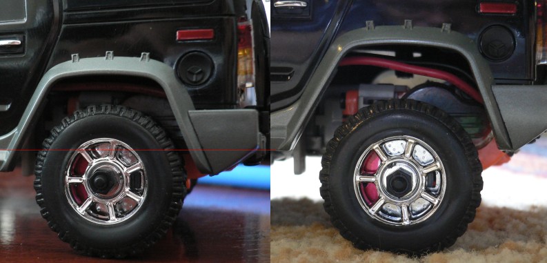

-monta upgradeurile de caroserie Hummer H2
-montat setul de AWD
-montat setul de rulmenti
-montat rotile din kitul de OffRoad. Din pacate restul de piese din kit (bascule, bara de directie, planetare) sunt prost concepute si nu merita montate: Probleme sa manifesta doar in fata (dar nu puteam sa le las nici pe spate pentru ca masina ar fi ramas ridicat de spate): 1-Capetele de planetare se loveau de fuzete si rotile nu se mai bracau decat foarte putin; 2-Sistemul de bascule si bara directie fata erau complet aiurea concepute: pe masura ce compresai suspensia rotile isi pierdeau paralelismul : la comprimare maxima unghiul dintre rotile fata era de cca 15 grd !!!
-inaltat caroseria cu cca 5 mm prin: 1-ridicare suportului fata deasupra fantei originale (a tb doar sa folosec doua suruburi mai lungi de fixare); 2-adaugarea a trei seturi de saibe (3x3) de 3mm intre caroserie si suportul central.
-antena am refacut-o ( se strambase foarte tare) din tija de otel de 0.5 mm

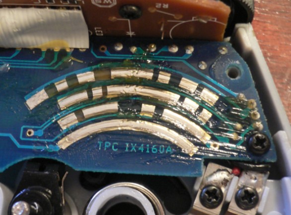

-montat electronica de la un mini servo (unul compatibil pentru iwaver) pentru comanda servoului inglobat in masinuta (am pastrat setul de pinioane, trimerul si motorasul original). Intrucat servomecanismul nu era perfect central am inseriat pe pinul din stanga al trimerului un SMD de 270 Ohm (valoare obtinuta prin experimentari)
-montat electronica de iWaver in locul celei originale ( evident am montat si un alt intrerupator - cel original a ramas pe PCB-ul original Xmods)
-inlocuit motorul cu un stock de iwaver (cel original de Xmods mi se parea cam "urat")
-inlocuit setul de pinioane originale cu setul 25-9 (era nevoie de un moment mai mare avand in vedere ca masina a devenit 4x4 iar cauciucurile sunt mai mari in diametru)
Ce vreau sa mai fac:
-Sa adaptez sistemul de lumini de la Xmods (nu am gasit inca schema acestuia astfel incat sa vad ce modificari pot face; daca nu ma descurc o sa montez un set de lumini de la Kyosho - din pacate acesta nu este la fel de spectaculos ca cel de Xmods)
-Sa mai experimentez cu motoarele si pinioanele.

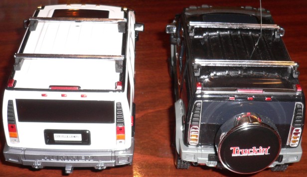

Atasez o poza cu sasiul Xmods Carson Truckin modificat:
#219
Postat 10 May 2008 - 11:35 PM

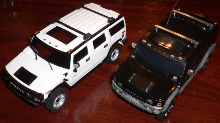

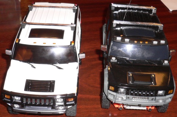

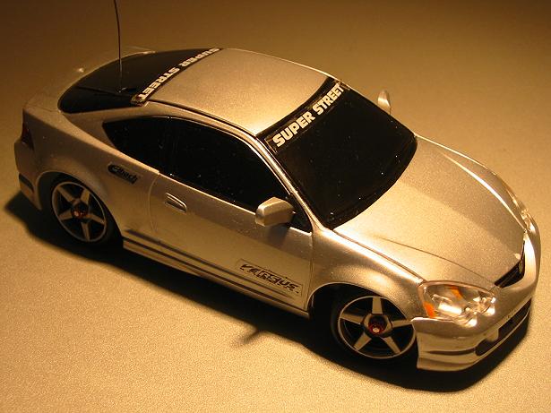

Hummer H2 (Xmods-iWaver H2) si F1 GTR (iWaver)

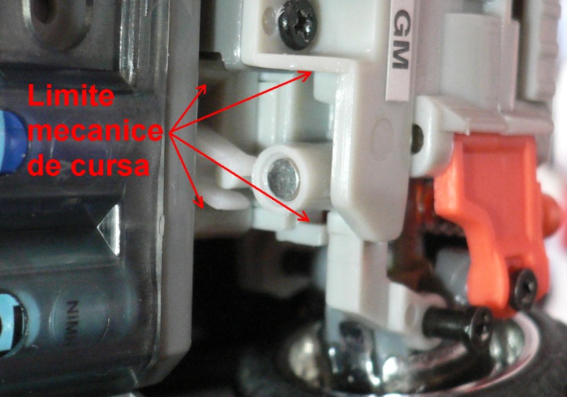

Din categoria directie am gasit aici un tutorial despre cum se poate mari cursa servoului
Tocmai m-am apucat sa fac ce scrie acolo. Revin cu poze

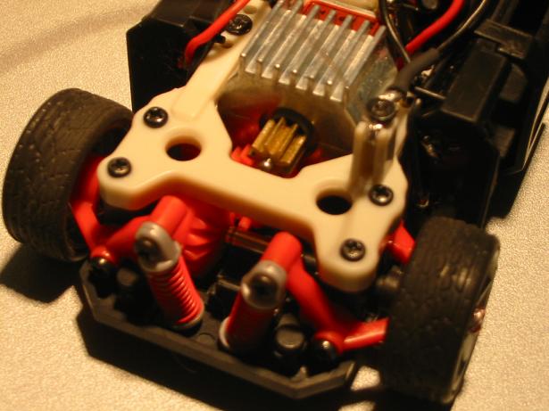

Caroseria a fost coborata prin modificarea clamei de plastic din spate si a suportului fata. Suportul fata e rectificat ca sa poata fi montat peste prinderea pe sasiu, nu sub (vezi imaginile din postul anterior). Ca look, arata "bengos", dar o sa trebuiasca s-o mai ridic putin ca imi ating rotile din fata in aripi (culmea, si masina mea 1:1 are aceeasi problema :) )
