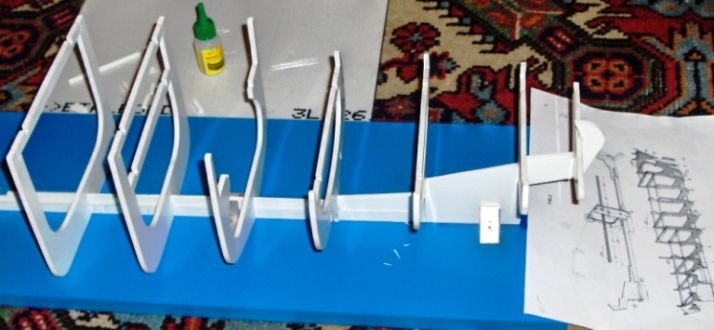

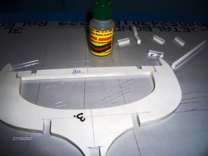

Avantajul cel mai important al materialului: cu super adeziv de la Den Braven se lipeste instant. Nu tre sa folosesti carlige, agrafe, menghine de mana sau alte mijloace de fixare pana la uscarea adezivului. Dezavantajul este ca trebuie sa fixezi rapid piesa pe pozitie, ca sa nu se lipeasca unde sau in pozitia in care nu iti doresti.
Cu ajutorul unui vinclu (se scrie altfel vinclu?)...am inceput sa fixez coastele pe chila...
PS. Sper sa-mi iasa faza cu atasatul pozei...sau a pozelor...

http://www.rhcforum....tyle_emoticons/default/mad.gif ...este ceva ce imi scapa...nu pot sa pun pozele...POATE MA AJUTA CINEVA?....!!!

Hai sa te ajutam. Aici e una din pozele lui Bomber, nr. 1.
  • Imagine atasata: post-32-1193490111.jpg

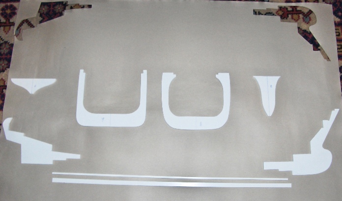

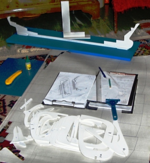

Si nr. 2. Pana ne explica el despre ce e vorba, remarcati cat de frumos sunt decupate coastele. Felicitari!
  • Imagine atasata: post-32-1193490170.jpg

Este un fel de..."HELP ME OBI WAN KENOBI"...
Multumesc discipolului...
Asa cum spuneam, am pornit la lipirea coastelor...
Treaba merge relativ repede. Nu trebuie sa astept sa se usuce adezivul, deoarece acest lucru se face instant.
Am taiat si etrava acolo unde tre sa intre piesa nr 13...
Piesa nr 13 a fost modificata pentru a se potrivi la unghi cu etrava

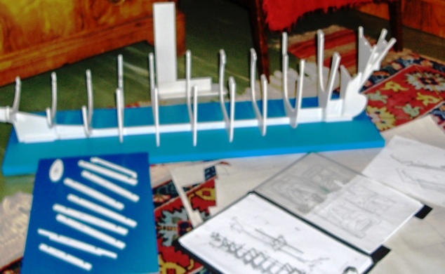

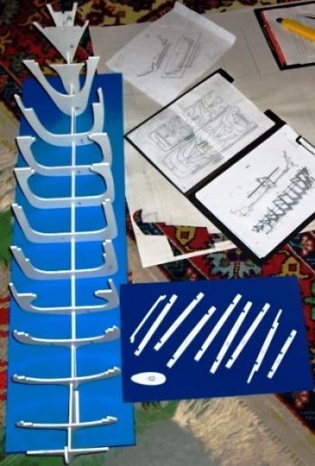

poza nr 3 sau 008
  • Imagine atasata: post-32-1193495237.jpg

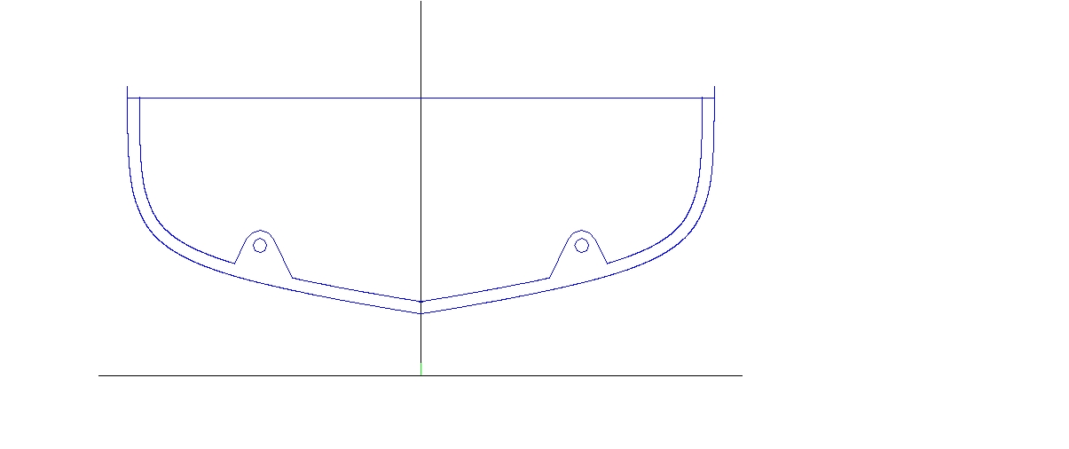

Deci, hai sa revin cu stim noi sa facem pentru axele portelice.
De fapt, plecam de la premisa ca ar fi de dorit sa avem axele tuburilor portelice, perfect paralele
si cu aceiasi inclinatie. Corect nu? Atunci, ne vom intoarce pe planul de forme si vom masura , pentru fiecare coasta implicata
(de la intrarea tubului in nava si pina acolo unde va fi capatul tubului si cu cuplajul) niste inaltimi de la linia de baza
pina la intersectia cu linia axului. Aceste inaltimi le vom transmite pe fiecare coasta, si le vom nota. Acolo practic este locul pe unde trece tubul portelice in dreptul coastei respective. De aici, vom trasa un cerc cu diametrul tubului ce va fi utilizat, plus inca unul care va fi un pic mai mare.
In final vom obtine o coasta care va arata cam asa (vezi poza). Se repeta operatiunea pt fiecare coasta implicata.
Tuburile, le vom monta inca din faca de "schelet" a navei , ceea ce ne va ajuta si la centrarea modelului.
Mai departe, se vor pune curentii necesari si se va inveli nava. In final, nava cu siguranta va avea doua linii de axe paralele si cu aceiasi
inclinatie , iar tuburile portelice vor fi si rigidizate. (binenteles ca se vor lipi de structura navei in prealabil)
  • Imagine atasata: post-32-1193935342.jpg

Pai folosesti decuparile din coasta 3 si mai faci niste suporti la interior si altii la exterior.

Atentie.
Cind vei inveli, toata grosimea coastelor alea , va trebui sa fie prelucrata dupa forma navei
ca altfel nu ai cum sa lipesti invelisul. Si asta inseamna ..munca multa la prelucrare
Cauta sa faci coastele din ceva mai subtiri nitel.
Crede-ma , vei munci mai putin
Nu iti face mari griji din pct de vedere al rezistentei. Va avea destula la final
Bafta
