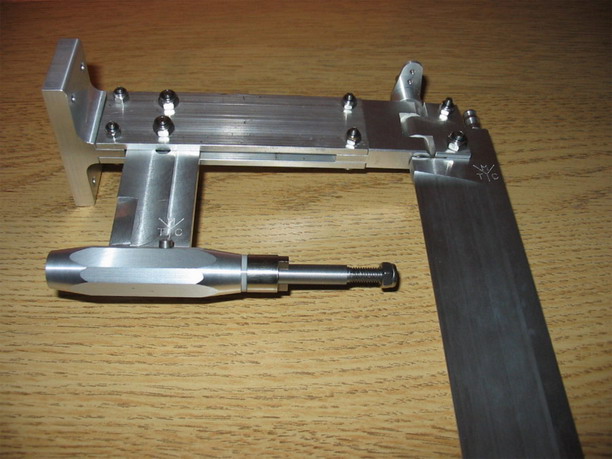

are dreptate VanPulov, vor fi niste vibratii si eforturi mari acolo! Si vincent avea probleme acolo si a facut totul din dural mai gros, totul asigurat mecanic......

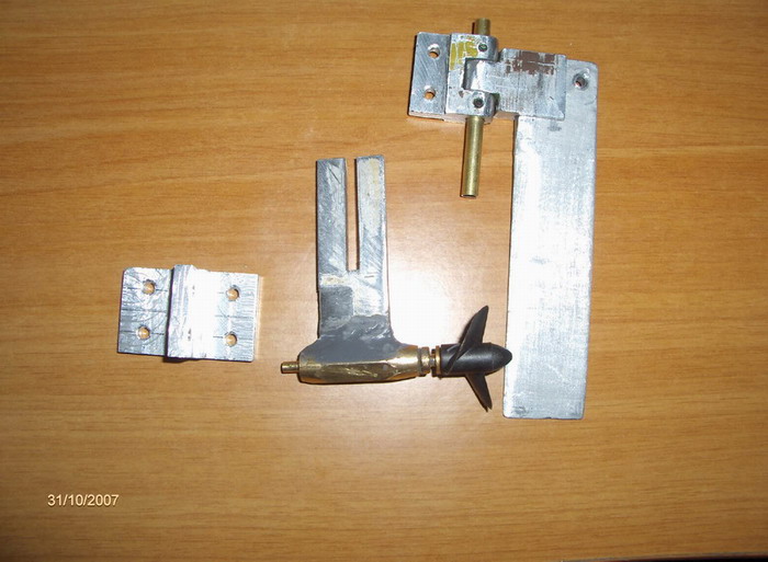

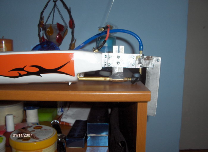

:rolleyes: alte foto

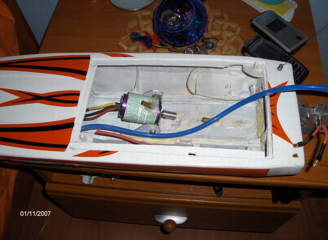

#34 Useril este offline   iony
  • Postari: 2347
  • Inregistrat: 06-April 07
Postat 01 November 2007 - 10:36 PM
inca una
  • Imagine atasata: post-30-1193949377.jpg
#35 Useril este offline   dily
  • Postari: 1383
Postat 02 November 2007 - 12:14 AM
iony.....asculta ce spune van pulov ....si scoate lipitura aia de epoxi sau ce o fi.......sigur sigur nu o sa ti tina........si plus ca atunci cand se va desface o sa ti faca praf toata pupa, asculta ce ti spun ca am incercat si eu chestii din astea si am regretat .......acolo sint niste forte f. mari .........nu o sa mearga cu epoxi......nu te supara pe mine dar nu as vrea sa pleci cu barca stricata de pa IOR duminica(ca ziceai ca vii) , e pacat de cat ai muncit la ea, arata fain
nr. de telefon......
0744.35.25.89
0727.88.75.46
#36 Useril este offline   anton_beton93
  • Postari: 112
  • Inregistrat: 28-August 07
Postat 02 November 2007 - 12:20 AM
poti face piesele din alama si le cositoresti cu o lampa cu propan sau butan...exact cum se imbina tevile de cupru de la instalatiile sanitare :rolleyes:....daca rezista la presiunea de 1,5 bari eu zic ca rezista si la barca ta avand in vedere ca se decapeaza piesele si se pun cositor din belsug...la tevile de la instalatii este o pelicula foarte mica de cositor care face toata treaba ;)
#37 Useril este offline   VanPulov
  • Postari: 503
  • Inregistrat: 01-August 06
  • Location:Zalau-Cluj-München
  • Interests:navo
Postat 02 November 2007 - 12:27 AM
anton_beton93, la 2 Nov 2007, 00:20, a spus:
nici cositorit nu merge am incercat , se va rupe pt ca e moale cositorul

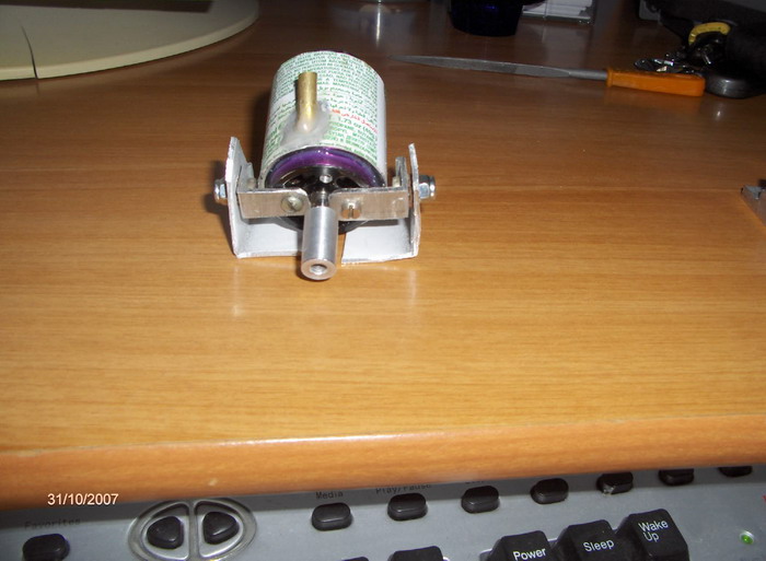

Postat 02 November 2007 - 11:40 AM
pai eu zic ca am facut ceva am pus 2 table de 04 inauntru ca sa fac canalul ala pe cere se plimba in sus si in jos am pu 2 sarme de 4 si leam cositorit zdravan dupa care toata asta am cositorito de strut tot la fel de zdravan daca se rupe o mananc cu tot cu cablul flexibil :angry:
  • Imagine atasata: post-30-1193996426.jpg

mie mise pare destul de rigida tinand cont ca am mai folosit metoda asta si a dat rezultate nu sa rupt tot la barcuta ata

Sa nu te superi sau sa crezi ca e gluma: sa pui loctite antidesurub pe suruburile alea doua! Eu am un recuperator cu Ducted Fan si datorita vibratiilor de la carma care s-au transmis prin tija, sau desfacut piulitele de la servo (doua are).

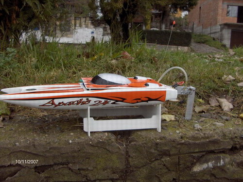

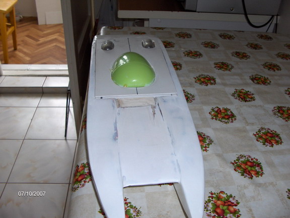

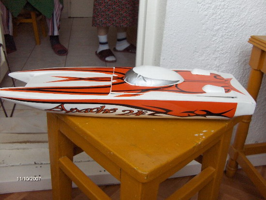

eeeee xcam am ajuns la final uite aci foto
Aceasta postare a fost editata de iony: 03 November 2007 - 02:16 PM
#55 Useril este offline   iony
  • Postari: 2347
Postat 03 November 2007 - 02:18 PM
ups
  • Imagine atasata: post-30-1194092285.jpg
#56 Useril este offline   iony
  • Postari: 2347
alta
  • Imagine atasata: post-30-1194092335.jpg
#57 Useril este offline   iony
  • Postari: 2347
Postat 03 November 2007 - 02:21 PM
inca
  • Imagine atasata: post-30-1194092473.jpg
#58 Useril este offline   iony
  • Postari: 2347
Postat 03 November 2007 - 02:36 PM
alta
  • Imagine atasata: post-30-1194093375.jpg
#59 Useril este offline   iony
  • Postari: 2347
Postat 10 November 2007 - 12:43 PM

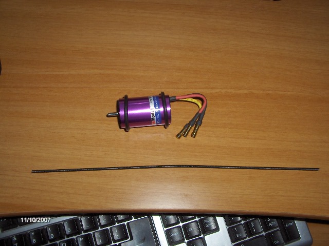

http://www.rhcforum....tyle_emoticons/default/tongue.gif foto noi
  • Imagine atasata: post-30-1194691391.jpg
