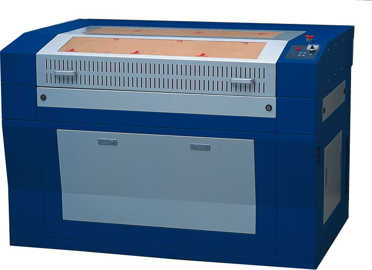

Pai hai sa barfim de Laserele Chinezesti ca de exemplu:
Laser power 60W(80W Laser tube optional)
Size of platform 1000×600mm
Engraving area 970×580mm
Appearance size 1430×1100×950mm
Engraving speed 50-50000mm/min
Cutting speed <=18000mm/min
Cutting thickness <=20mm
Positioning precision +/-0.01mm
Support file format AI.BMP.PLT.DXF.DST
Minimum shaping characters Chinese characters:2mm English height:1.5mm
Power of machine <=1250W
Electric lift platform Adjustable height:350mm
Auxiliary rotary device Optional
Structure of machine Detachable
Power supply 220V/50Hz
eu vreau sa mi-l cumpar.

Cat costa asta?

in jur de 7500 euro+tva
la care se adauga optionalele si piesele de rezerva (tub,oglinzi,lentila)
Postat 26 September 2007 - 01:02 PM
Scump doamna, scump! Ai luat pretul direct de pe pagina chinezeasca?
Modelele la jumate din putere pleaca de pe la 1000 euro si ma mir ca asta sa fie atat de mult.
Modelul asta costa 4500 dolari nu 7500 euro. Patria iti va fi recunoscatoare pentru diferenta de pret :)
200 kg de marfa din China parca nu costa asa mult sa justifice cat ai scris acolo.
Mai bine asteapta comentarii legate de calitatea prelucrarii, fiabilitatea tubului. Stiu pe cineva ca stie, poate ai noroc sa intre!

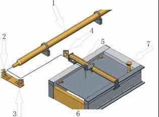

dar despre cele CO2 se pot monta pe un router normal fara oglimzi (problema e ca un tub de 40W are vreo 80 cm lumgime-la puteri mai mari lungimea creste consuiderabil)
asta e singurul impediment dar am vazut facut este ciudat dar functiona.
Cat despre alinierea oglinzilor este un mic SF dar asta tre facuta si la utilajele noi, sau dupa ce schimbi tubul, cu rabdare si tutun se poate rezolva

Tuburile cu CO2 nu se pot monta pe sanie din cauza complicatiilor mai degraba mecanice care apar. Intai ca au lungimi foarte mari, trebuie asigurata tensiunea mare si racirea prin cabluri si furtune, cred ca n-ar fi economica o viteza mica de deplasare. Teoretic poti face un cap inalt de 1000 mm pe care sa-l plimbi pe post de scula, dar parca n-as merge pe varianta asta. Mai simplu e cu oglinzi. Sau mai simplu e cu semifabricatul mobil pe X si Y desi se dubleaza gabaritul ploterului. As prefera sa am curse mai lungi decat sa plimb tubul.
Legat d eoglinzi, tot ajungi la astfel de reglaje mai devreme sau mai tarziu, asa ca nu strica putin antrenament. In plus, se poate aranja frumos gabaritul si pozitia modulelor.
Cu diode e mai simplu, sau macar asa pare. De regula nici la diode nu se plimba dioda. Ori oglinzi ori fibra optica. In majoritatea capului se deplaseaza doar unmis sistem optic, usor si rezistent, ceva mai ieftin.
