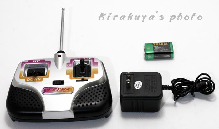

Salutare, am avut mai demult un Heli Clever DragonFly care era pe 3 canale, acum am ramas doar cu "statia" si cu receptorul doar ca s-au cam rupt firele pe la el si oricum nu mergeau puse servo, as vrea sa stiu daca pot sa folosesc alt receptor la aceasta statie, sa ii deslipesc cristalul din ea si sa pun alta pereche, sau sa iau cristalul de pe receptor si sa il pun pe alt RX, ma gandesc ca e pacat sa o arunc si poate fac un aero in 3 canale din depron, daca merge astept si oferte de receptoare cat mai ieftine, merci.
Am localizat si cristalul pe placuta din radiocomanda, este in 40,680 MHz.

Uitati si o poza cu radiocomanda in cauza, maine o sa o desfac si o sa pun niste poze cu ce e in ea http://www.rhcforum....tyle_emoticons/default/biggrin.gif

Nu o sa poti sa construiesti avion pt ca statia aia nu bate mai mult de 100m fiindca are baterie de 9v.

in fine, imi fac o barca, numai vreau sa stiu daca merge alt receptor decat al ei.
Postat 15 September 2007 - 06:11 PM
...pune o poza cu emitzatorul disecat sa vedem despre ce este vb!

Gata si poza, pe spatele placutei nu mai e nici o piesa, are 3 potentiometre, un LED si placutza care are si cristalul lipit pe ea.

daca scrie vreo frecventa pe statie incearca cu un receptor pe aceeasi frecventa.

Scrie dar asta ar insemna sa caut acul in carul cu fan, am scris frecventa mai sus, si am aflat ca este intre canalul 50 si 51, probabil nu voi gasi receptor cu aceeasi frecventa, doar sa schimb cu un cristal in canalele 50 sau 51, nici nu am un reciver pe care sa incerc, o sa caut unu cat mai ieftin pe care sa fac probe, dar nu vreau nici sa dau prea mult pe el pentru ca nu stiu inca daca va merge sau nu, asa am receptorl ei original pe care as reusi sa il refac, dar la ala nu pot sa pun servo pentru ca are doar cate 2 contacte pe fiecare iesire, am acasa un servo pe doua fire dar din pacate este stricat.
