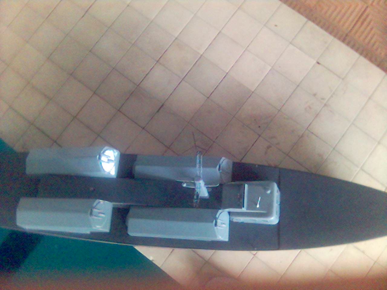

Corpul si suprastructura le-am gasit intr-o magazie din Academia Navala.Erau intr-o stare deplorabila .
Lungimea este de 1,20m.I-am cumparat un sistem RC,destul de ieftin,din lipsa banilor.
Si ce a iesit va las sa vedeti.....

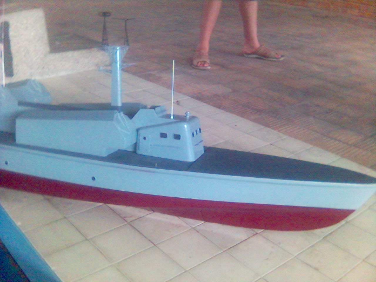

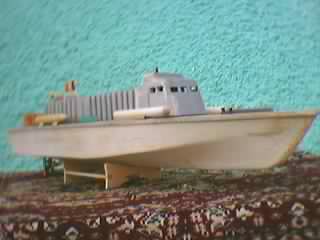

Mai am ceva de lucru la el, detaliile de pe punte
  • Imagine atasata: post-31-1186904803.jpg

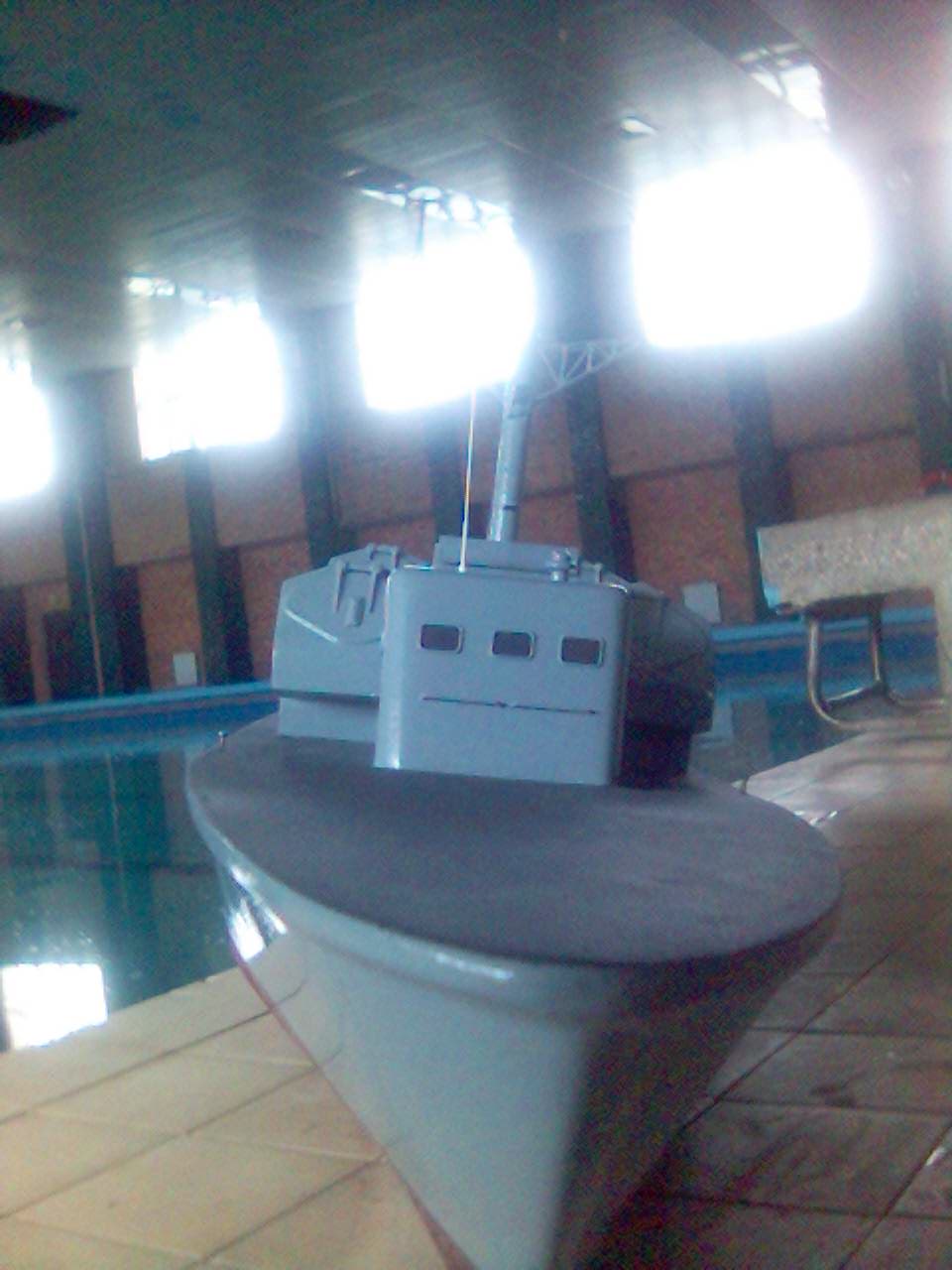

Postat 12 August 2007 - 09:47 AM
  • Imagine atasata: post-31-1186904862.jpg

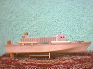

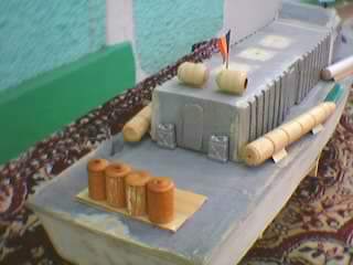

scuzati calitatea pozelor

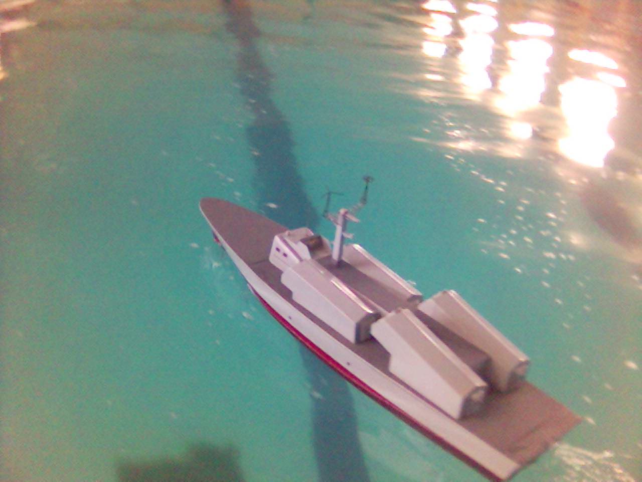

Postat 12 August 2007 - 09:51 AM
  • Imagine atasata: post-31-1186905067.jpg

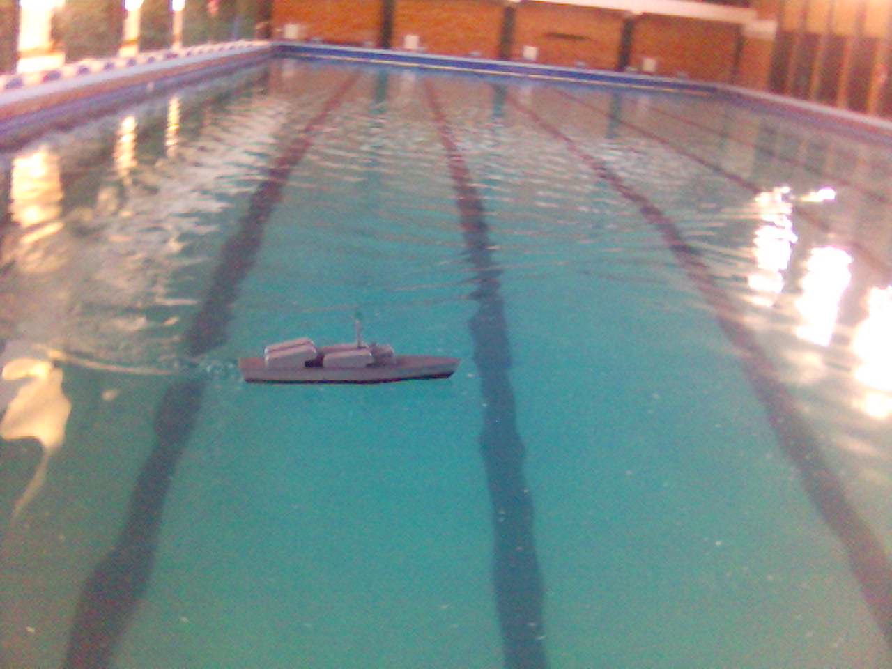

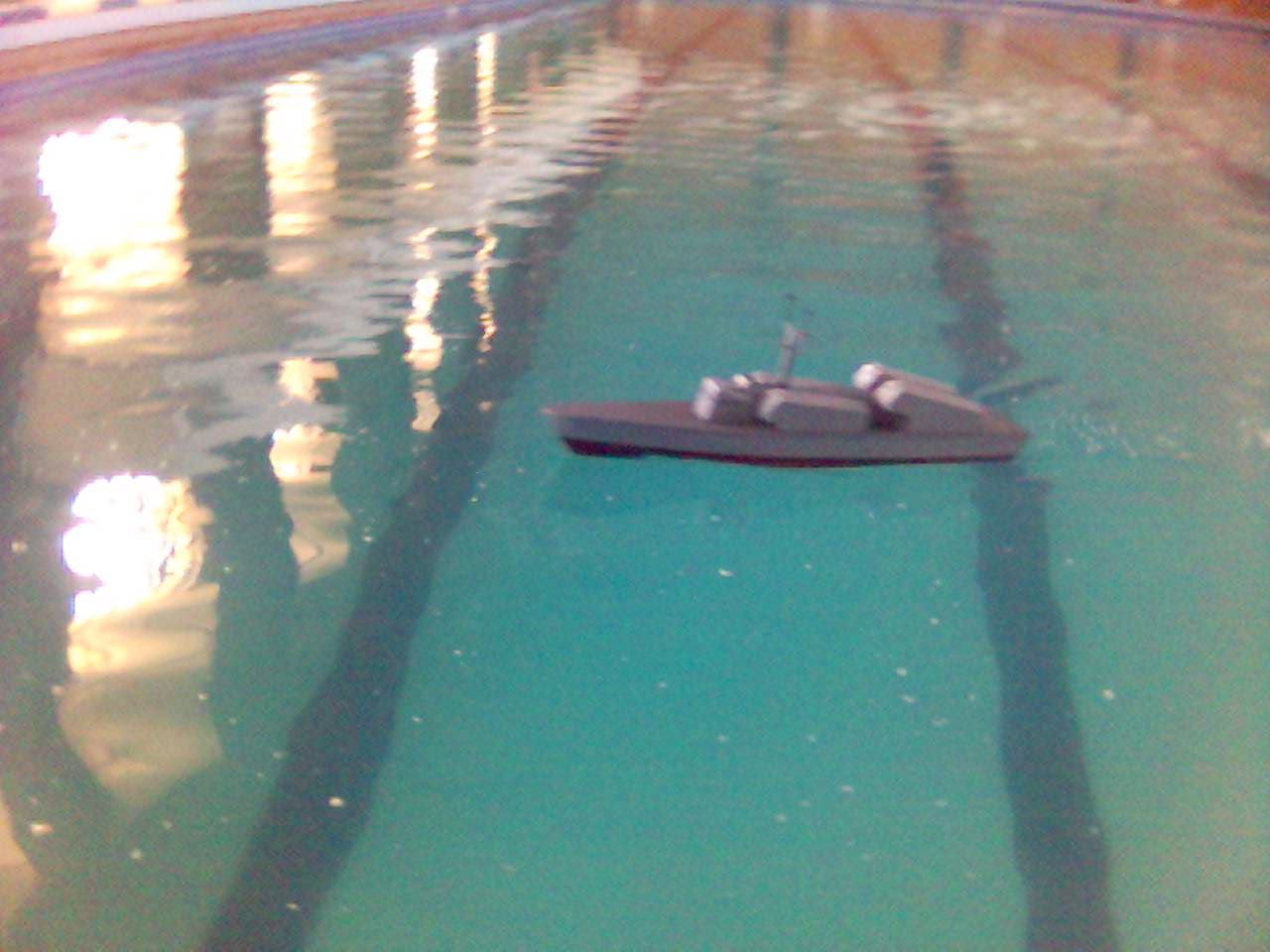

probe in bazin
  • Imagine atasata: post-31-1186905146.jpg

La gabaritul ei si motorul mic pe care il are face 50 m in 40 de secunde.Eu zic ca este destul.O viteza cam mare pt scara ei
  • Imagine atasata: post-31-1186905411.jpg

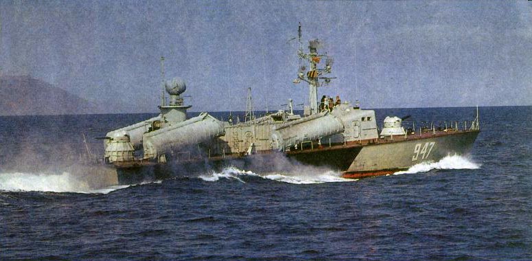

Cred ca seamana cu asta =>>
  • Imagine atasata: post-31-1192961501.jpg

Vedeta respectiva (tip OSA), cu planuri si toate alea necesare a aparut in multe reviste, inclusiv in Modelism.
Intradevar poate ajunge sa fie o macheta naviganta RC f frumoasa, dar....atentie la motorizare.
Nava e una de viteza, deci un motor puternic (sau doua) ar fi foarte numerite, impreuna si cu doua elici corespunzatoare.
Am vazut cindva , un model de genul asta intr-un concurs, a unor tipi de la clubul din Arad.
Ce sa zic , avea viteza nu gluma si naviga super.
Din cite imi aduc aminte era un pic mai mare decit asta, dar avea motoare de 12V sanatoase . si la fel accu.
Oricum , mergea "de rupea" si impresiona prin forta.
Ce am vazut in pozele alea de bazin...e mult sub capacitatile ei.
Pune niste motoare adevarate, nu te juca , ca e pacat de ea .
Asteptam cu interes ceva sa ne impresioneze. :lol: :angry:
