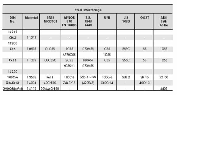

Ca o paranteza, daca trimit un desen pentru o piesa in China cu materialul OL37 trecut la rubrica "material" o iau frumusel in mana (ca sa ma exprim artistic) si primesc mail sa le trimit materialul dupa alt standard, folosit de ei. La fel si la nemti cu tolerantele, ei "prefera" DIN. Si tot asa. Nu fac greseli, dar nu gasesc toate materialele noastre... A intalnit cineva un tabel cu corespondente pe undeva pentru mai multe materiale? Am gasit pentru cateva materiale dar pentru prea putine. Gasesc corespondenta dar nu si numarul standardului sa-l pot comanda din afara.
De exemplu:
OLC55(SR)=1C55(AFNOR)=C55(DIN)=070M55(BS)=S55C(UNI)=55(GOST)=1055(AISI)
