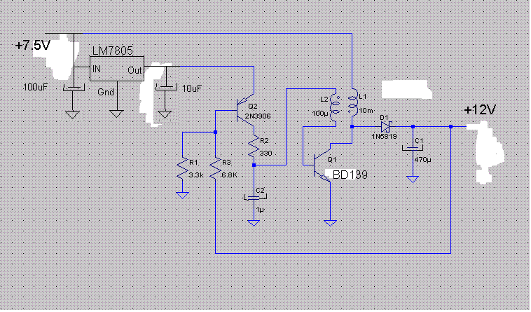

Incerca asta. Mai simplu de atata nu se poate. Nr de spire nu e critic si e cam 50 in primar (in colector) si 5...10 in secundar (ala din baza). Atentie la fazare, ca altfel nu merge. Tensiunea de alimentare minima este de 7V. Nu incerca sa tragi prea mult curent de la el. BDul trebuie pus pe radiator. Tipul tranzistoarelor nu e critic. Merge si cu ce mai gasesti prin sertare sau recuperezi de pe placi vechi. Important e sa respecti curentii maximi: cel putin 1A la NPN si 100mA la pnp.
  • Imagine atasata: post-8-1187708260.gif
Aceasta postare a fost editata de Cirip: 21 August 2007 - 05:00 PM
