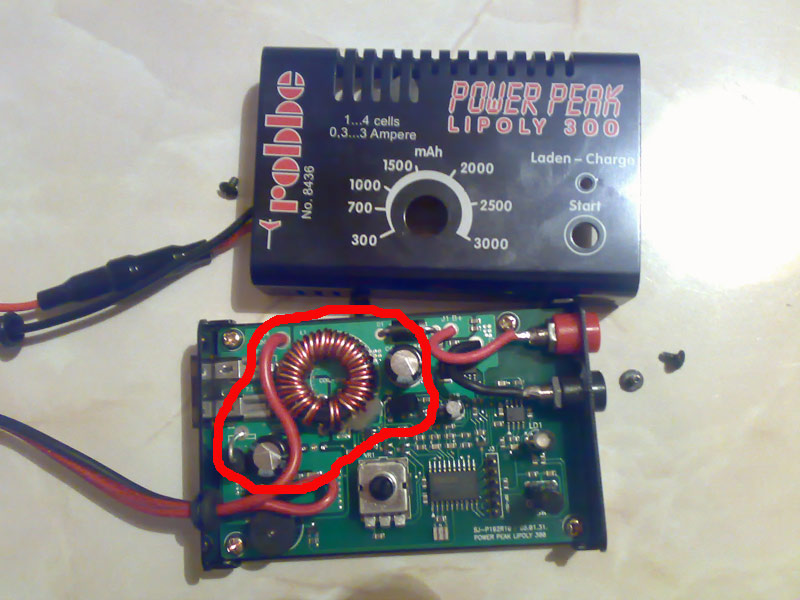

majoritatea incarcatoarelor sunt facute pt bateria auto - de 12 V. (si aici ar fi o discutie de ce NU trebuie sa folosesti bateria de la masina)
teoretic, daca vrei sa incarci acumulatori de la 3s sau 8-9nicd/nimh in sus nu ai putea s-o faci, cum ai zis si tu, decat de la o tensiune mai mare cu cca 20-40%, respectiv 14-16V. daca incarcatoarele nu ar avea convertor incorporat atunci ar insemna ca toate sunt de fapt tzepe. dar nu sunt...
in cazul particular de care am vb, ti-am atasat o poza cu cablajul. ti-am marcat zona unde este convertizorul. n-am putut citi exact ce scrie pe capsula converorului in comutatie integrat, dar trebuie sa fie ceva din familia lui lm2857 sau 2587 - am uitat exact tipul, de la national.

exact ca ala e incarcatorul meu si sursa imi da 13,5V in gol si dupa cum stiti,dureaza putin pina citeste numarul de celule,iar dupa ce le-a citit deabia incepe sa incarce si atunci daca nu are curent destul ,accu. fiind descarcat suge mult,tensiunea scade sub 9V si atunci decupleaza si face urit(pus la 0,5S)Daca reglez sub 300mA curentul de incarcare ,merge ,dar le incarca pe jumate cu o sursa slaba(sau nici atit?)Am intre 11,25si 11,8 si led-ul clipeste portocaliu,tiuie; semn(dupa carte) ca sunt 95% pline(oare?),de aceea nu prea am curaj sa ies la zbor.

Mersi ptr interes. Ridicator sau convertor DC-DC, nu convertizor, daca-mi este permis....
Ideea este asa. Dupa cum am patit cu aceste incarcatoare ale domnului Craioveanu, NU merge cum trebuie convertorul ala. Pur si simplu nu are destula putere. E un produs ieftin, asa ca economia si-a spus cuvantul. Trebuie sa ai minim 14V la intrare ca sa ai o incarcare in regim decent la 3S. Altfel, te trezesti ca aproape de 12V incepe sa zbiere, ca tensiunea de intrare este prea mica, sau cica a terminat.Asta pentru ca bara lui interna scade, si toate referintele se duc in jos. Dupa cum am spus si despre alte incarcatoare, una e in reclama/prospect, alta e in practica... Ramane doar sa speram ca odata si odata ce va fi scris in prezentare va fi si in realitate.
@alexroad
Te rog, lasa-l naibii de LED! Daca tie la masuratoare i-ti arata sub 12,6V NU SUNT NICI jumatate incarcati si dai de necaz! Daca folosesti PP300 ala cu un egalizor, egalizorul da semnalul de incheiere al incarcarii. Daca nu, din pacate, trebuie sa mai bricolezi un pic la o sursa decenta. Singurul avantaj este ca vei putea sa o folosesti si cand vei "arunca" PP300 si vei trece la alt incarcator. 14-15V/2A. Daca obtii asta, e ok, sigur si universal.

Aceste incarcatoare SUNT proiectate sa mearga la bateria de masina. Inclusiv ridicatoarele de tensiune. E chestie de riplu, impedanta interna a sursei, si capabilitatile de curent ale sursei. Daca vei dori sa probezi un regulator la o sursa fixa, e foarte posibil sa ai cateva surprize, daca vei dori sa scoti exact ce scoate pe un accumulator. Vorbesc de un regulator cat de cat fortzos, care suge peste 10-20A. Alea mici nu au problema asta. Analogia asta e valabila si pentru incarcatoare.

sunt absolut de acord cu tine. eu folosesc exclusiv bateria "de masina" si in casa. de fapt nu e de masina, e de barca, cu ciclu adanc de descarcare. nu am avut nicio problema cu L300. am masurat acum un lipo3s in gol, are 12.76 V. la incarcare 1C dureaza aprox 1 ora, exact ca in prospect.
@alexroad, ai grija ca semnalul sonor / luminos al detectiei incarcarii si cel pt eroare este destul de asemanator. mi s-a intamplat ca la un acumulator nou 3s sa-mi dea semnal de eroare la 1C, la prima incarcare. l-am pus mai jos, la 0.3-05C. dupa aceea a functionat si la 1C, dar pina atunci nu a vrut.

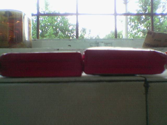

am spus cu o alta ocazie ca am un pack suspect,care pare umflat desi e nou si ca se incarca ,se echilibreazasi asa a si fost pina ieri cind am iesit la zbor.Dupa un zbor normal,fara probleme celula umflata era bine mersi cu 3,6Vin schimb cea de linga ea avea 1,8 deci KAPUT,a treia era si ea in limite normale 3,1.Regulatorul este 2-3cell LIpo,30C. Pareri? B)

De cele mai multe ori e recomandat sa nu mai folosesti pack-uri umflate pt ca poti ajunge in situatii mai "nasoale".
Poti sa incerci sa-l mai incarci la o rata mica prin balancer si vezi ce se intampla.

nu mai am ce incarca din el ca,cel umflat a decedat si el pina la urma(a ajuns la 1V pina dimineata) asa ca am ramas cu o celula in viata(1300mAh)pe care sa o folosesc cumva,vreodata. :D
