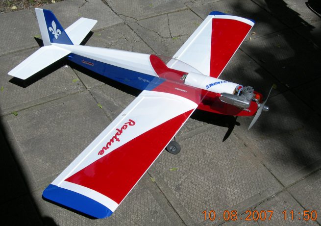

#31 Useril este offline   dan_mitea
Postat 10 August 2007 - 06:55 PM
Inca:
  • Imagine atasata: post-26-1186764953.jpg

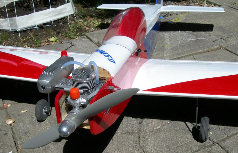

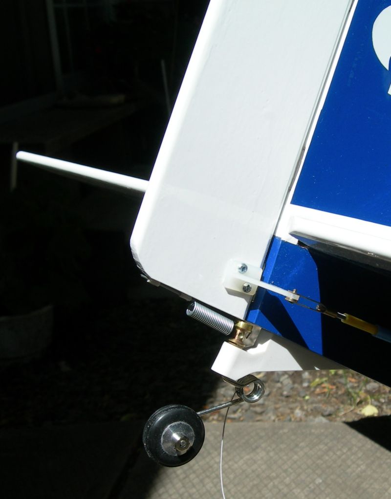

#32 Useril este offline   dan_mitea
Postat 10 August 2007 - 07:03 PM
Roata din spate. Nu am avut incredere in sistemul original care descarca toate socurile in balamale si servo.
  • Imagine atasata: post-26-1186765404.jpg

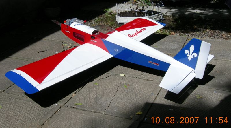

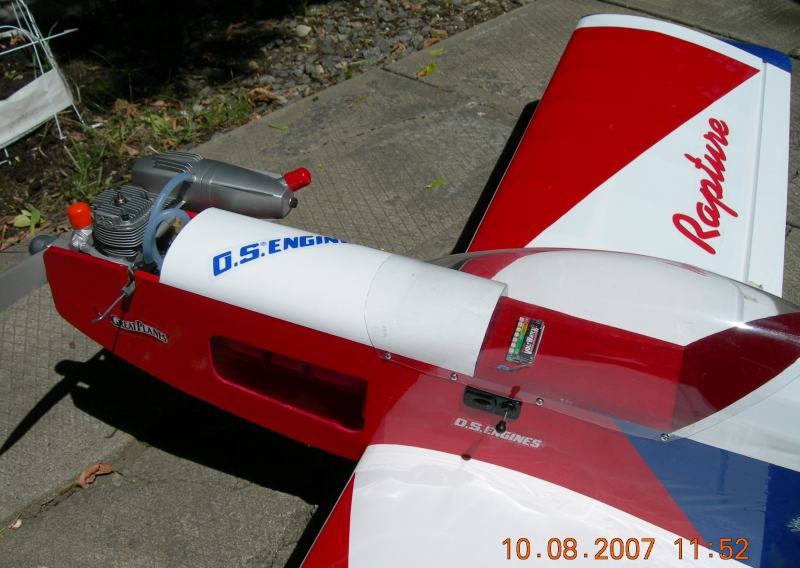

#33 Useril este offline   dan_mitea
Postat 10 August 2007 - 07:05 PM
Am pus Volt Spy-ul ca panou de bord. Daca gasesc o figura de papagal simpatic am sa pun si pilot.
De asemeni am pus folie transparenta in dreptul rezervorului ca sa pot verifica usor nivelul combustibilului.
  • Imagine atasata: post-26-1186765551.jpg

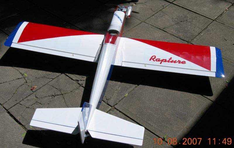

Postat 10 August 2007 - 07:09 PM
Si ultima inainte de marea incercare.
Urmatoarele fotografii il vor infatisa pe erou invingator sau pe scut.
  • Imagine atasata: post-26-1186765789.jpg
Aceasta postare a fost editata de Se poate si asa ?: 10 August 2007 - 07:10 PM

#37 Useril este offline   SILVIU66
Postat 10 August 2007 - 07:17 PM
Se poate si asa ?, la 10 Aug 2007, 20:03, a spus:
Roata din spate. Nu am avut incredere in sistemul origina care descarca toate socurile in balamale si servo.
inteligente miscari....poate vrei sa-i consiliezi si pe aia de produc arf-uri.... http://www.rhcforum....tyle_emoticons/default/dry.gif
in rest e lucrat impecabil.
p.s. ai grija cu eleronu ala pe toata aripa...baga un expo.

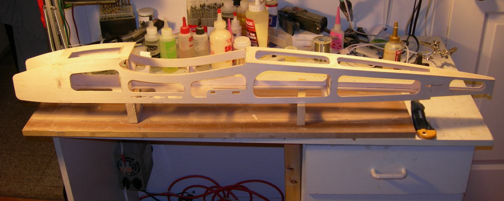

Ba il faceam. De fapt infoliam din nou ca-s paranoic. Dar in zona de mijloc, unde sunt problemele, din cauza trenului de aterizare, aripa este acoperita cu balsa in intregime. Si am patru nervuri pline deci trei compartimente pe o parte. Sase cu totul. Asta este. Spre aducere aminte:
http://www.rhc.ro/forumrhc2/index.php?act=...=post&id=166841
Va multumesc tuturor si ma voi stradui sa nu-l faram irecuperabil chiar din prima.
