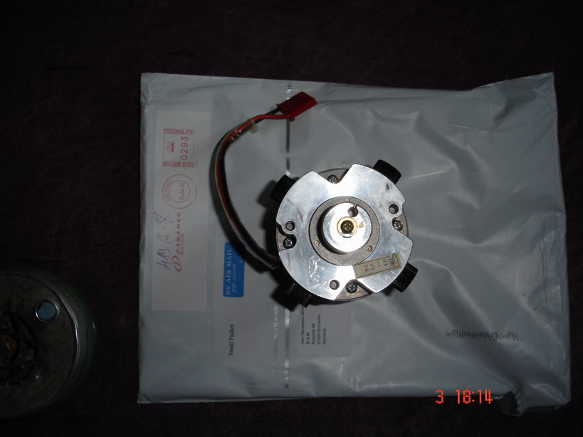

Prin cautarile mele am gasit un motor de curent continu pe care nu este scris mai nimic, doar ca are patru perii dispuse la 90 grade ( in cruce ) .
L-am alimentat la 12 V c.c respectand culorile celor doua fire rosu si negru si se invarte cam la 500 - 800 ture si ia fara sarcina cam 1,4A am incercat sa-l opresc cu mana si nu se poate creste si curentul. L-am alimentat la 24V se mareste turatia si forta . Sincer sa fiu nu am mai vazut motoare cu 4 carbuni .
Am sa pun si niste poze.
PS ca greutate are cam 2,2Kg

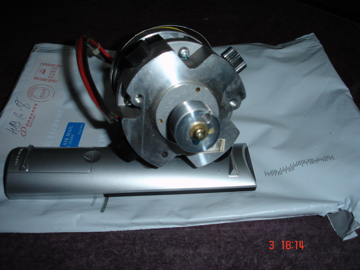

inca una

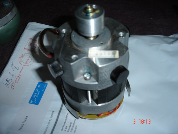

ultima

Mai are si 4 fire subtiri care ies de la niste traductori .
Daca cineva a mai intalnit asa ceva poate ziceti-mi si mie ce sunt

are cate 4 perii pentru a suporta curent mai mare, eu am reparat unul la un scuteer electri si am intalnit acees lucru , avea 4 perii, firele respective ar putea fi tracductorii de turatie ai motorului

De asemenea ar mai putea fi senzori de temperatura (PT100, PTC etc) sau termoprotectori (cu bimetal). Unde sunt montati traductorii cu pricina? cumva lipiti de (sau bagati in) bobinajul statoric?
