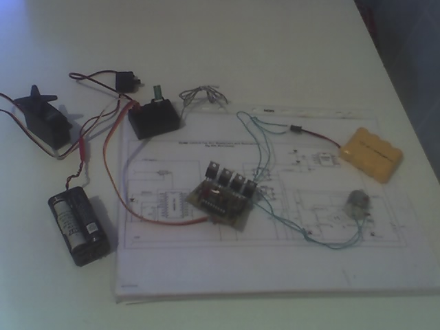

cam asa arata

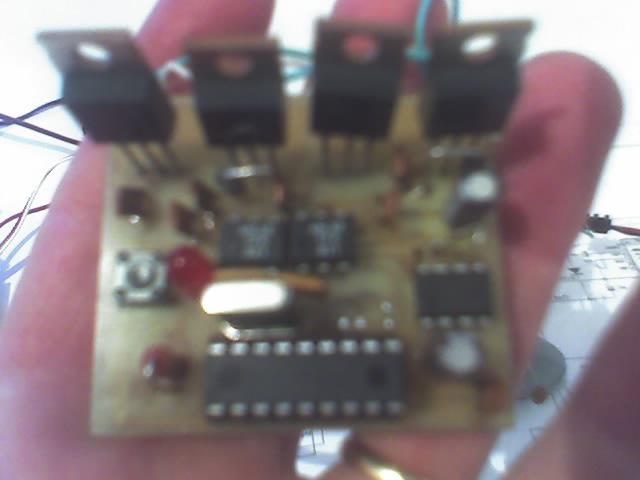

#98 Useril este offline   mariandmd
  • Postari: 2161
Postat 15 December 2007 - 06:16 PM
si spate

partea analogica e reusita si functioneaza corect
mai ramine sa programez corect pic-ul si atunci ma declar invingator
oricum sunt multumit pina in prezent
si am sa-i pun si irf 1010 sa mearga brici:))

Postat 28 December 2007 - 09:33 PM
victorie....
am reusit sa fac schema esc-ului cu pic
multumiri de ajutor lui tigrozoiu si lui fery
schema merge 100% :D

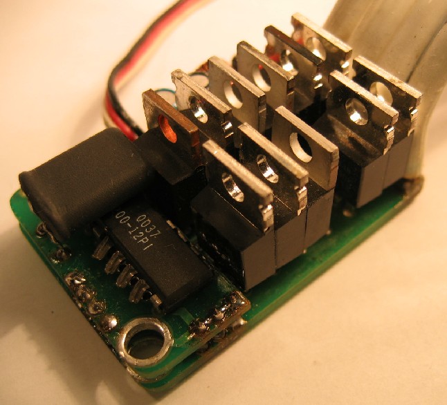

Candva m-am ocupat si eu cu chestii dinastea si am facut ce se vede in poza de mai jos. Daca esti interesat mai am inca niste cablaje care pot fi folosite in acest scop:
Primul meu regulator de auto....

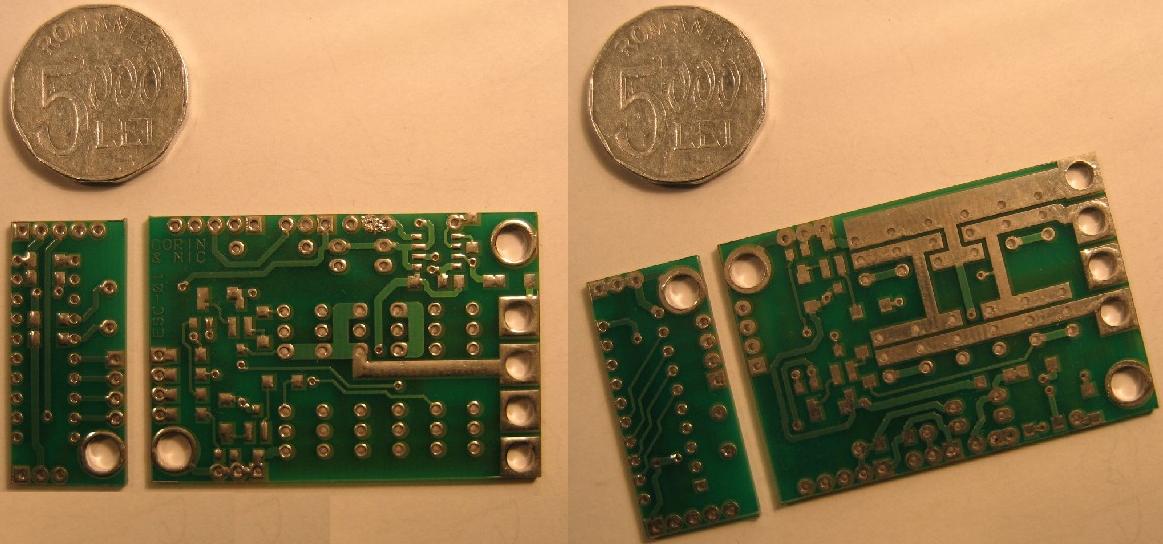

#109 Useril este offline   charlie
  • Postari: 765
  • Inregistrat: 31-May 04
Postat 29 December 2007 - 07:41 AM
Cablajele...
  • Imagine atasata: post-8-1198906866.jpg

Regulatorul este faacut cu procesor ATMEL dar din pacate nu este AVR (este un 2051) motiv pentru care nu m-as mai stradui sa fac inca unul. Sunt bune in schimb cablajele cu partea analogica. Microprocesorl este facut pe o mica placutza care se aseaza deasupra dupa cum se vede si in ultima poza. Deci daca ai un procesor care iti da cele 4 comenzi catre cele 4 MOSFET-uri poti folosi lejer acea placutza mai mare cu partea analogica.
Pe placa analogica exista si o sursa care ridica tensiunea ce se aplica grilelor catre 20V ca sa poti dechide ferm MOSFET-urile de "SUS", cele care au drena la plusul bateriei.
Multi se apuca sa faca ESC-uri dar se lasa pagubasi pentru ca ESC-urile lor se incalzasc rau. Ei bine secretul sta in cum deschizi si inchizi aceste MOS-uri.
Ideal ar fi sa ai niste drivere integrate care sa "stearga pe jos" cu poarta MOS-ului. ON-OFF cum vrea driverul. Sa poti sa incarci si descarci cat mai repede capacitattea parazita din grila MOS-ului.
Incalzirea se produce pe perioada cand mosul comuta catre ON. rezistenta lui NU devine brusc 0.0002 ohmi si din cauza asta se incalzeste.
In cazul meu am folosit niste drivere facute cu tranzistoare care muta grila in "plus" sau in "minus" ca sa deschid MOS-ul cum trebuie si astfel MOS-urile NU se incalzesc.
Chiar si in program exista facuta o rutina care, ATENTIE, asteapta cateva milisecunde, ca MOS-ul de jos sa devina OFF complet pana cand cel de sus se deschide(cand se schimba sensul de mers). Asta pentru ca altfel se pune pentru scurt timp bateria in scurt avand ambele MOS-uri deschize ( :) chestii subtile).

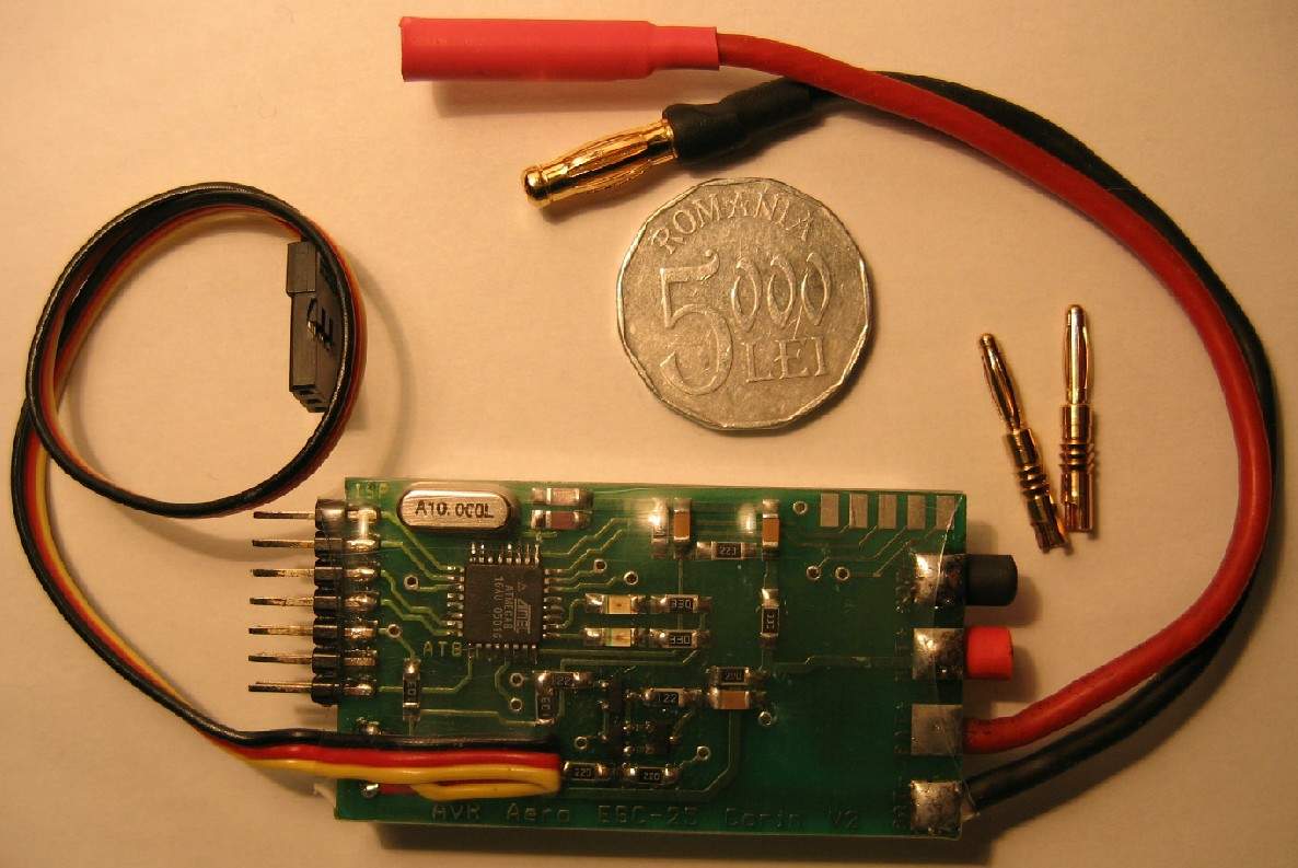

#112 Useril este offline   charlie
  • Postari: 765
Postat 29 December 2007 - 07:59 AM

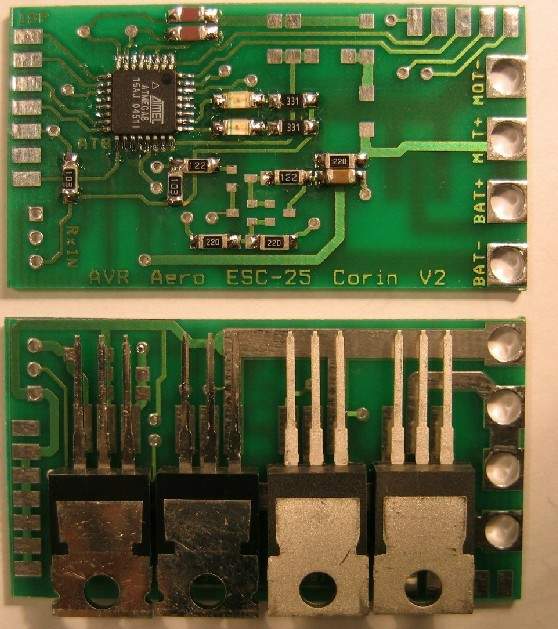

Dupa care a urmat cel de AERO...mai finut si facut cu AVR...
  • Imagine atasata: post-8-1198908151.jpg
Aceasta postare a fost editata de charlie: 29 December 2007 - 08:02 AM

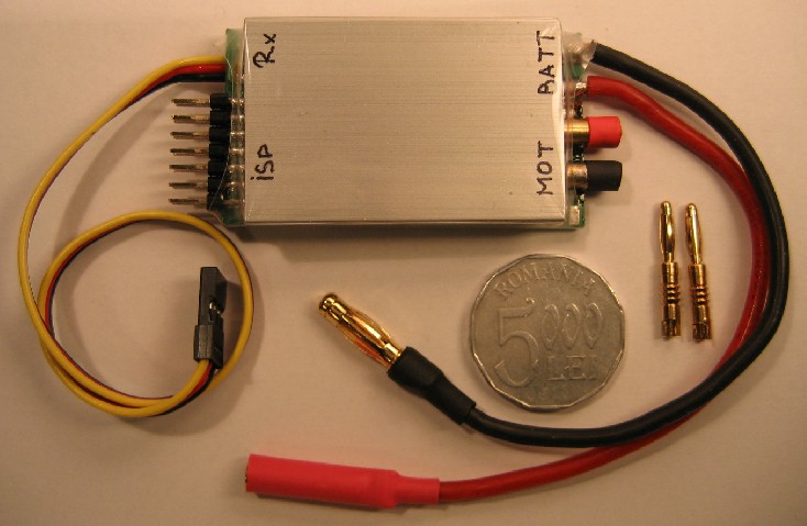

#113 Useril este offline   charlie
  • Postari: 765
Postat 29 December 2007 - 08:01 AM
si dedesubt arata asa:
  • Imagine atasata: post-8-1198908072.jpg
#114 Useril este offline   charlie
  • Postari: 765
Postat 29 December 2007 - 08:09 AM
Pe vremea aia nu am reusit sa gasesc MOSFET-uri SMD...si am fost nevoit sa fac cablajul folosind MOSFET-uri in capsula TO220 ca in poza de mai jos. Acum am MOS-uri SMD de 12 A bucata care zac in cutiutza ca nu mai am timp sa ma ocup de ele. Deh...
Scuzati compresia pozei...
Inca mai am cateva cablaje de la ambele variante de regulator in caz ca vrei sa sa aprofundezi treaba asta cu ESC-urile :)
  • Imagine atasata: post-8-1198908599.jpg
