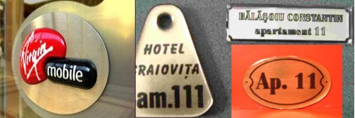

Problema cu care ma confrunt eu de aproximativ 2 saptamani este ca nu reusesc sa fac niste amarate de stickere volumetrice, sau mai pe romaneste niste autocolante peste care se toarna (cum... nu stiu) rasina epoxidica (dupa cum am vazut ca practica firmele de advertising). M-a rugat cineva sa-i fac ceva frumos pentru a pune in piept la angajate. Oricum, am cautat rasina epoxidica la Policolor, le-am lasat mesaj, m-a sunat un tehnician de la ei, raspunsul fiind "aplicatie atipica, n-am mai intalnit... dar ce cantitate v-ar interesa ca noi livram la butoaie de 22 kg", la Azur, au butoaie de 200 kg, singura varianta fiind la Baumit, care au un kit mic la 4,5 kg (3+1,5) dar si aici trebuie sa aleg intre 3 variante de rasina epoxidica... greu pentru unu care nu a mai facut asa ceva :D . Din cate am mai citit pe net, rasina poate sa ramana dupa aplicare flexibila sau dura. Care atzi mai lucrat cu asa ceva, astept un sfat ceva, sau niste lamuriri in plus. Ca sa fiu sigur ca stiti la ce ma refer am atasat o foto la niste stickere volumetrice pe diferite suporturi.

De ce nu recomanzi rasina epoxidica (oare si ea trebuie slefuita?), am vazut ca toti folosesc asa ceva... e mai ushor cu rasina poliesterica? Ca tot am ajuns iar la intrebari, cum se face turnarea? am stickerul si... cu siringa torn peste... sau ? sunt ceva pistoale speciale? daca apar bule de aer, cum le scot?, marginile rotunjite cum le fac (cele din foto de la primul post arata super pe colturi si nu numai), in functie de ce raman elastice sau plastice rasinile dupa uscare, ce proprietati sa urmaresc?
