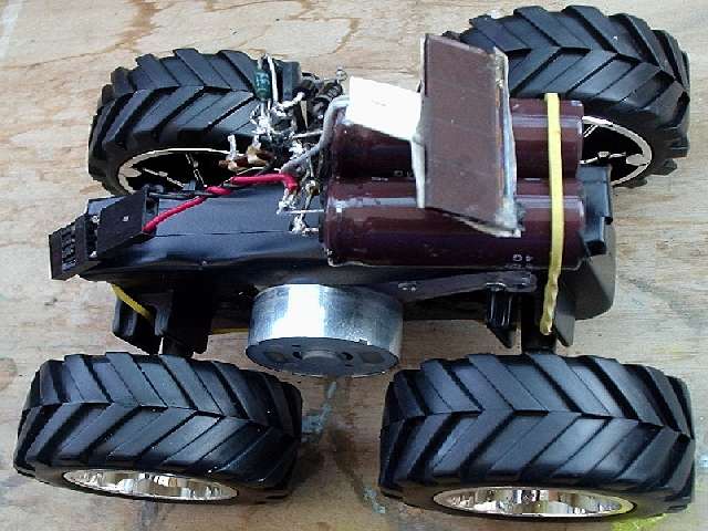

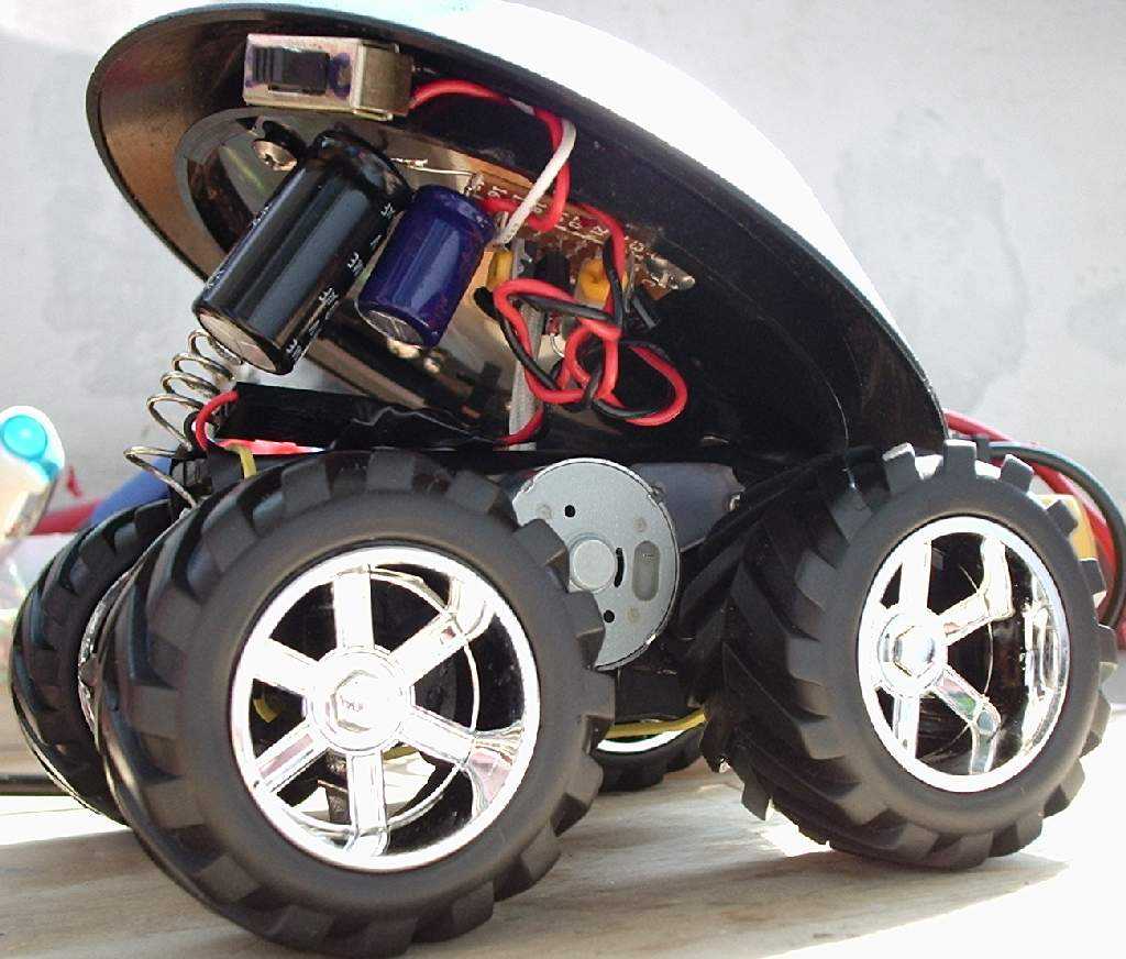

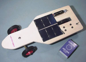

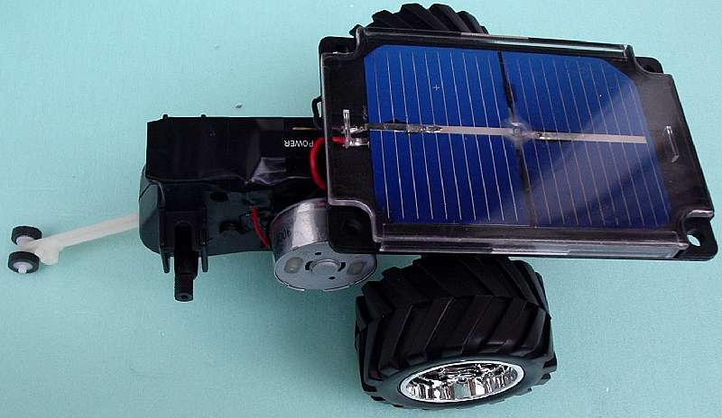

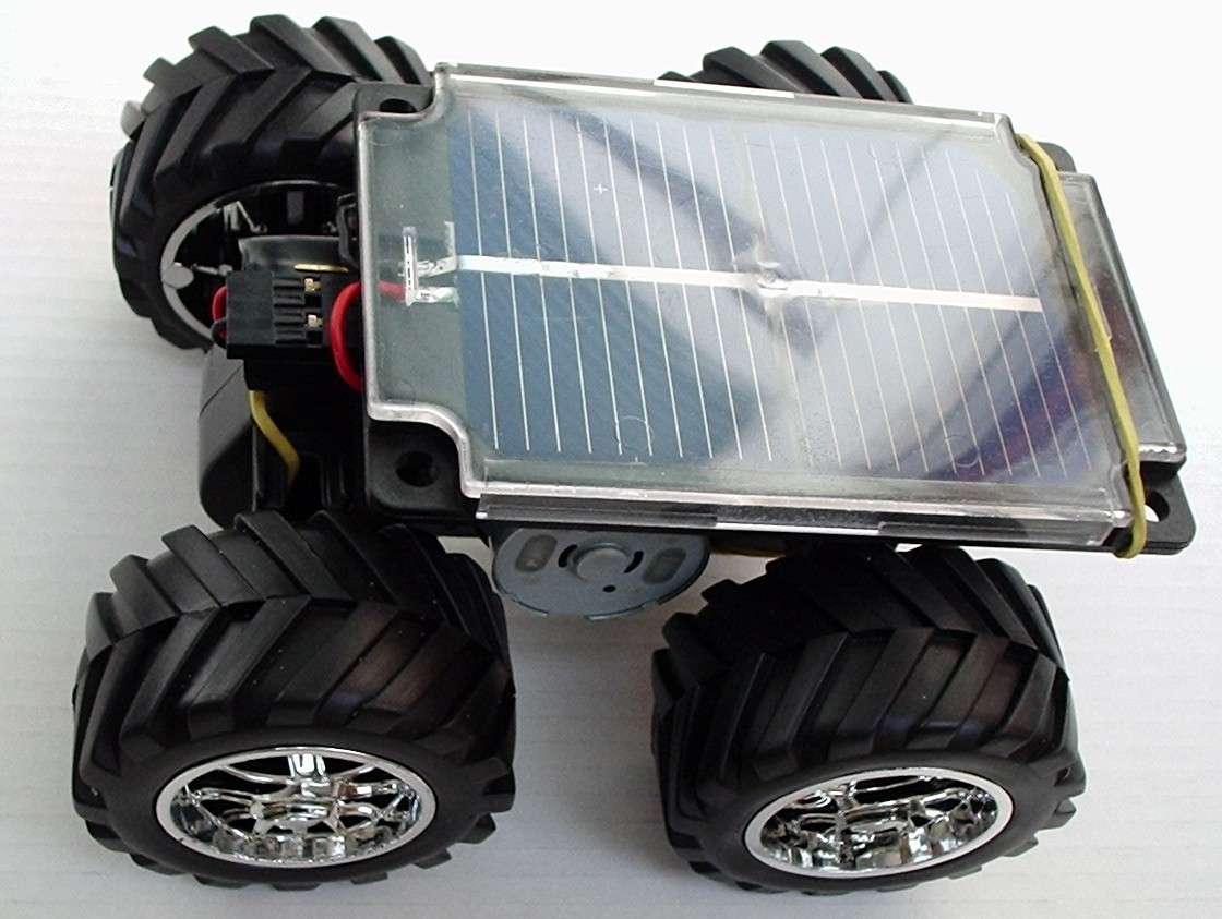

Asta am mesterit zilele trecute.
E o jucarie ieftina din magazin la care am adaptat un motorash si o celula solara. Functioneaza excelent. Scopul e didactic, nu are destula forta sa treaca peste obstacole dar pe teren plat merge de zbarnaie. Daca e cineva interesat sunt foarte bucuros sa discutam pe acest subiect.
Free energy! Power to the people! :(
  • Imagine atasata: post-8-1173970171.jpg

Postat 18 March 2007 - 09:34 AM

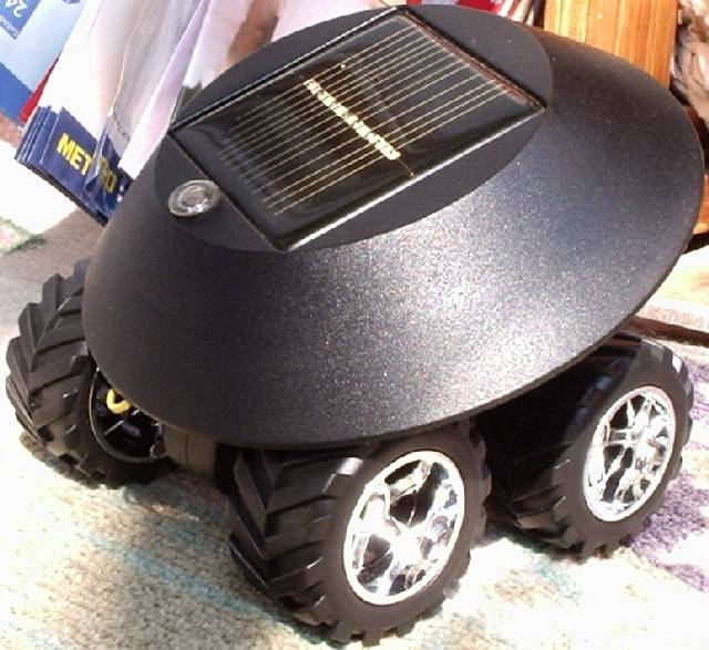

i-am pus la loc rotile din fatza ca sa mearga mai bine off-road
  • Imagine atasata: post-8-1174203262.jpg

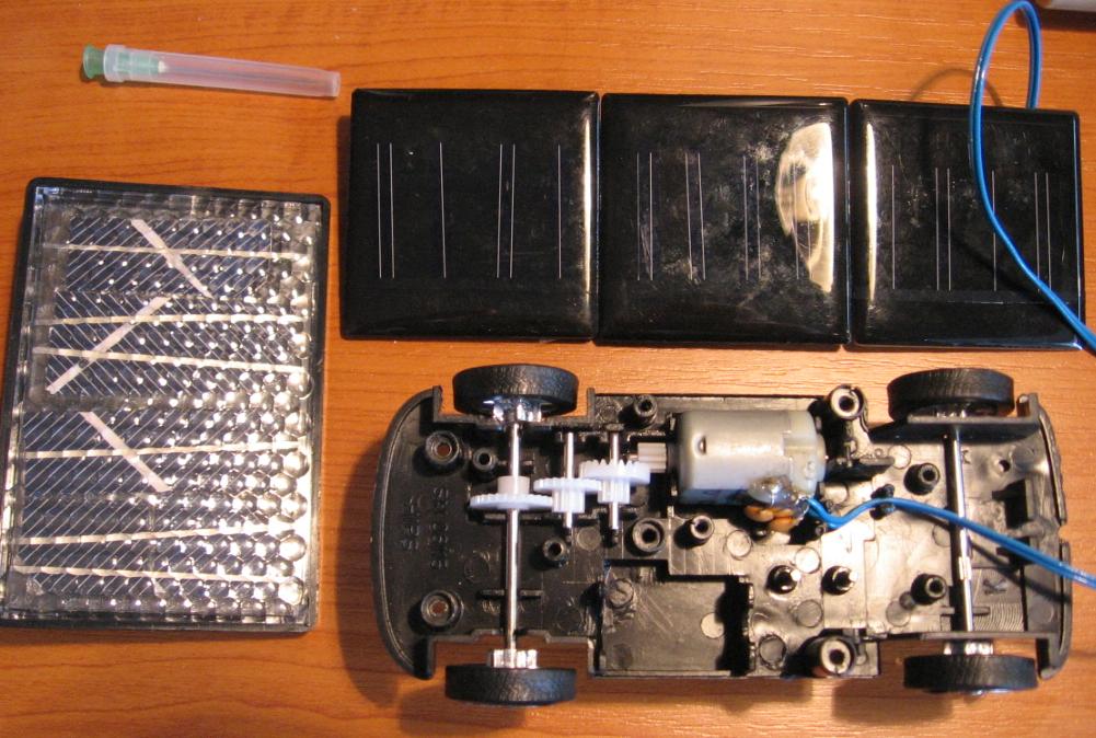

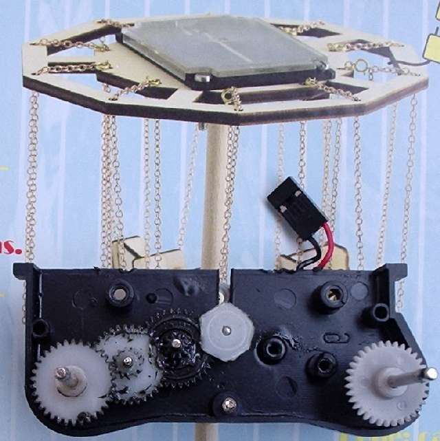

Postat 18 March 2007 - 09:36 AM

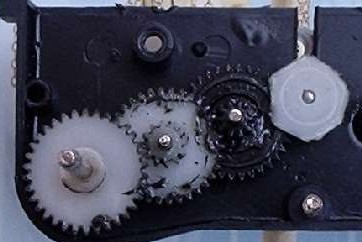

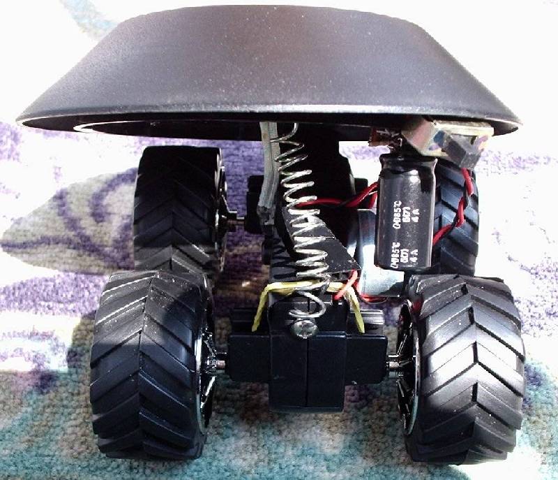

iar aici foto cu reductorul
in fundal se vede jucaria originala desenata pe cutie, un scranciob din placaj
  • Imagine atasata: post-8-1174203369.jpg

Postat 18 March 2007 - 12:24 PM

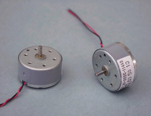

Se gasesc in germania de cumparat motorase solare care pornesc de la 0,5V pina la 6V alimentare.La 1V au cam 1000rot/min costa in jur de 3-4 euro si sunt sic u reductor de la 15€ in sus.

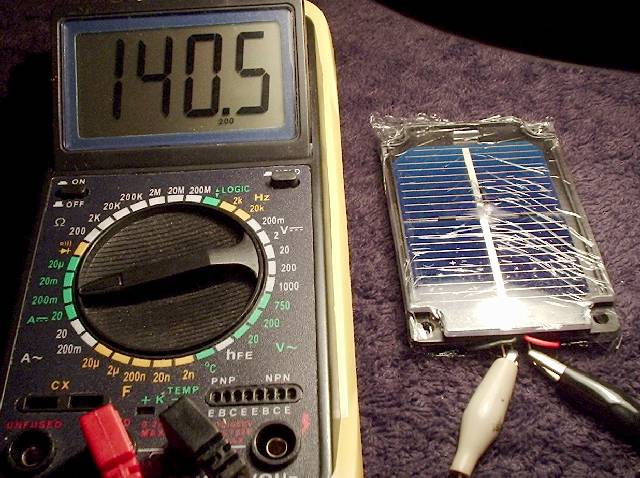

Caracteristicile date acolo sunt 99,99% MINCIUNI.Argumente:
Panourile serioase,mari si performante au aprox 1,1W/dm patrat.Aceste celule (de jucarie) au 2,15W/dm patrat. DUBLU!...adica la o arie de 0,17 * 2=0,34dm^2 ar avea 1,16V*0,633A = 0,73W. Iar 0,73W/0,34dm^2= 2,15W. Poate ca NASA are celule PV cu asemenea randament.
Eu am un panou de 5*5 cm (o lampa solara de gradina),care are doar 50mW,adica 0,2W/dm^2.
Dupa cum a spus @Alex,curentul de scurtcircuit masurat de el a fost de 200mA. Curentul la putere maxima este obligatoriu mai mic decat cel de scurtcircuit.
Poti masura si tensiunea in gol (fara sarcina),care va fi si ea mai mare decat U la Pmax.
Puterea maxima (pe o sarcina) va fi undeva sub U-gol si sub I-sc.
Toate masuratorile trebuie facute la insolatie maxima (soare plin),la pranz,cu panoul perpendicular pe directia soarelui,adica in conditiile cele mai favorabile.
Pune un potentiometru (~100-200ohm) ca sarcina si fa cateva masuratori,un grafic U functie de I si vei gasi puterea maxima la o anumita valoare a rezistentei potentiometrului.
Succes si asteptam rezultatele !

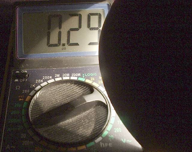

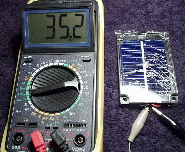

Postat 18 March 2007 - 08:08 PM
Champ, la 18 Mar 2007, 18:52, a spus:
cine stie, cunoaste
multumim pentru explicatii
sunt curios totusi de unde scot ei valorile alea, cu 3 zecimale - cine stie ce soare au ei acolo :(
am sa pun chiar maine un potentiometru si o sa postez valorile, sper sa fie soare bun
am inteles ca un bec de 100W tinut foarte aproape e cam ca soarele, in lipsa astrului iata aici masuratorile curentului de scurtcircuit:
foto 1 bec de 100W pus in palaria unei lampi de birou la 30 cm deasupra: I=35 mA
  • Imagine atasata: post-8-1174241288.jpg
Aceasta postare a fost editata de Alex Baccilu: 18 March 2007 - 08:08 PM
Boardgame is the future!

Postat 18 March 2007 - 08:10 PM
foto 2 bec de 100W pus in palaria unei lampi de birou la 15 cm deasupra: I=140 mA

Postat 18 March 2007 - 08:13 PM
foto 2 bec de 100W la 2-3 cm deasupra, aproape lipit de celula, m-am miscat rapid sa nu mi-o topeasca: I= 290 mA
am sa masor maine si pe soare sa vedem dar nu cred ca da mai mult de atat :-( mai e cale lunga pana la 600 si de mA... cum masoara ei oare? :(

#27 Useril este offline   Alex Baccilu
  • Membru care este
  • Postari: 680
  • Inregistrat: 05-January 03
Postat 20 March 2007 - 10:36 PM
daca P=UI atunci daca sar de la 1 la 3V imi reduc intensitatea tot de 3 ori + pierderi.
motorashul de pe rover imi consuma in sarcina 30 mA si cand e blocat 60-70 mA. Celula in scurt imi da 400 si ceva la soare bun asa ca as avea de unde sa pierd curent.
ce ziceti?
i-am adaptat un montaj cu o celula mai mica, alimentarea motorului se face din condensatori, e montajul clasic de pe solar robotics.org
"paseste" cam 1 cm la 10 secunde :-)
  • Imagine atasata: post-8-1174423008.jpg

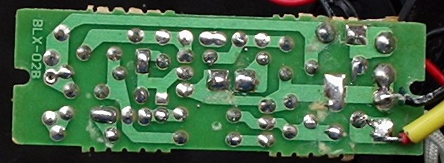

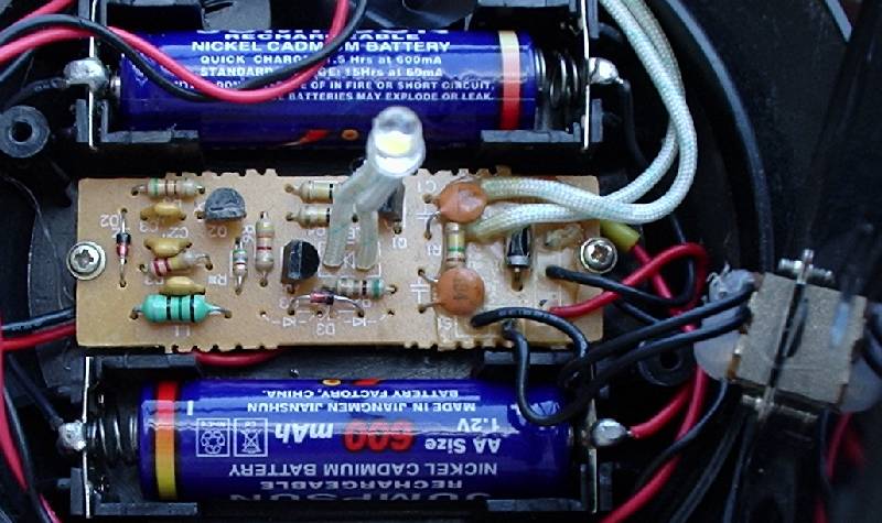

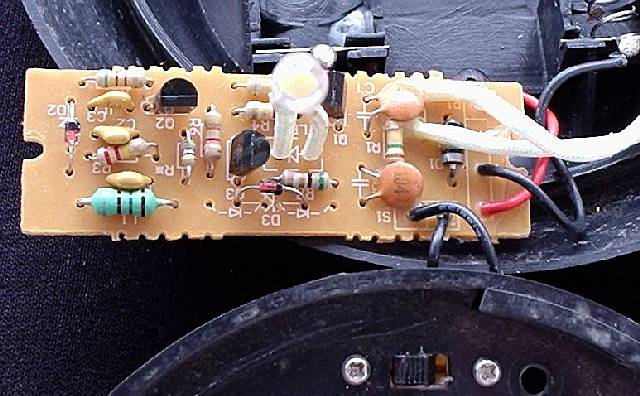

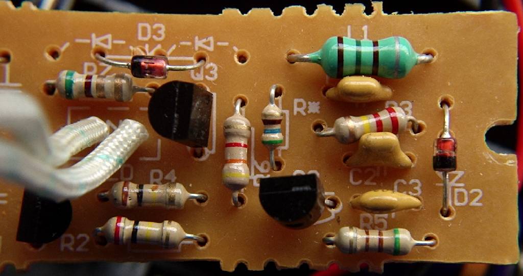

Incercati sa gasiti celule solare la un tip de lampi cu leduri care se monteaza in gradini. Eu am cumparat daca imi amintesc bine un model de plastic si era in jur de 15 RON
" Toata lumea stie ca anumite lucruri sunt irealizabile, pana cand vine cineva care nu stie acest lucru si le realizeaza" - Albert Einstein
#30 Useril este offline   ovidiu_f
  • Postari: 30
  • Inregistrat: 11-August 06
Postat 30 March 2007 - 09:33 PM
completez deoarece am gasit in debara o lampa
1,2 V 600 mA
este echipata si cu un senzor de lumina care aprinde ledul lampii cand nu este lumina, si cu un accu 1,2 V Ni-Cd de 600mAh, deci tot pachetul este la un pret ff OK
