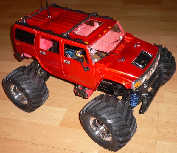

#19 Useril este offline   OCRV
  • Postari: 342
  • Inregistrat: 29-March 06
  • Location:Bucharest - Vitan
Postat 22 February 2007 - 12:25 PM
Tare complicat...
Are o electrica reconfigurata recent:
Alta telecomanda, alt variator, alt servo, alte roti, alta carcasa (schimbata aseara , carcasa care nu-l va tine mult dar arata bine - atasez si o poza).
In curand o sa soseasca alta telecomanda (acum este Futaba T4EXA si o sa-i pun 3PM 3), o alta carcasa de lexan si un alt motor 17T double.
Dupa ce va vazut pe voi cu masinile termice a inceput sa-si doreasca una mai rapida decat asta pe care o are.
M-am gandit ca buna ar fi tot un electrica dar mai performanta.
Am deschis mai demult un topic pe subiectul asta. In topic voi m-ati convins ca nu merita o masina electrica si sa-i iau una termica.
Ok
M-am hotarat la una termica.
Am deschis topicul pe subiectul masina termica.
Acum ... imi spuneti sa aleg una electrica!!!
Este corect ce spuneti ca nu se poate juca singur in fata casei cu masina termica (dar nici nu-l voi lasa).
Cu masina o sa mergem impreuna doar in parc. In casa nu prea se poate juca nici cu masina electrica (i-am setat pentru casa viteza la minim si tot este prea repede).
Stiu ca este interzis pentru copii sub 14 ani sa se joace cu masini termice fara a fi in preajma un adult care sa-i indrume.
O sa-i cumpar totusi o masina termica cu care se va juca multi ani de acum in colo (sa dea Domnu sa gasesc piese de schimb si peste 4-5 ani). Este adevara , doar o data sau de doua ori pe luna, sau cat de des voi avea eu timp sa merg cu el in parc sa ne jucam cu masina (pentru ca mai mergem uneori sa ne jucam si cu avioanele).
Merci
Cristi
PS: Nu-mi spuneti cat de proasta este carcasa care am muncit sa i-o montez aseara. Stiu. Dar arata foarte bine (zice fimiu).
O sa aiba o carcasa foarte frumoasa si buna (lexan) intr-o saptamana , doua.
  • Imagine atasata: post-3-1172139921.jpg
