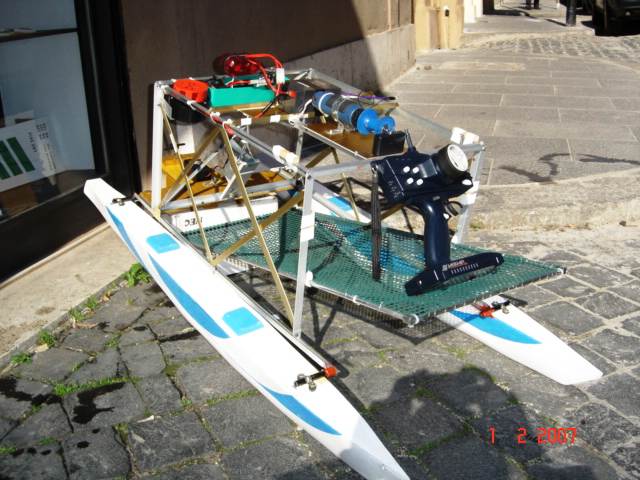

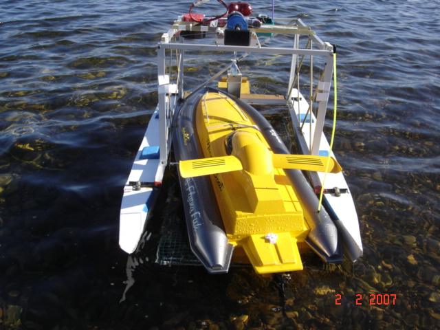

Te intreb pt. ca am construit si eu (ti am mai zis :rolleyes: ....asemenea chestii), dar nu asa complexa ca a ta..........am avut varianta cu carlig de agatare......cu scafa in fata....etc.......toate erau din barci chinezesti de jucarie si puteam sa fac recuperari "bune" dar din pacate doar la distanta mica de mal (15-20m).......la mai mult era f. greu de "pescuit" barcuta ramasa in pana. Ce i drept eu nu am folosit acea plasa de siguranta cum ai tu......

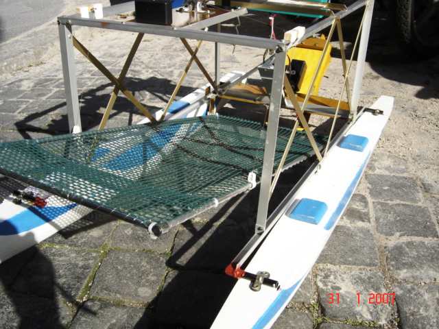

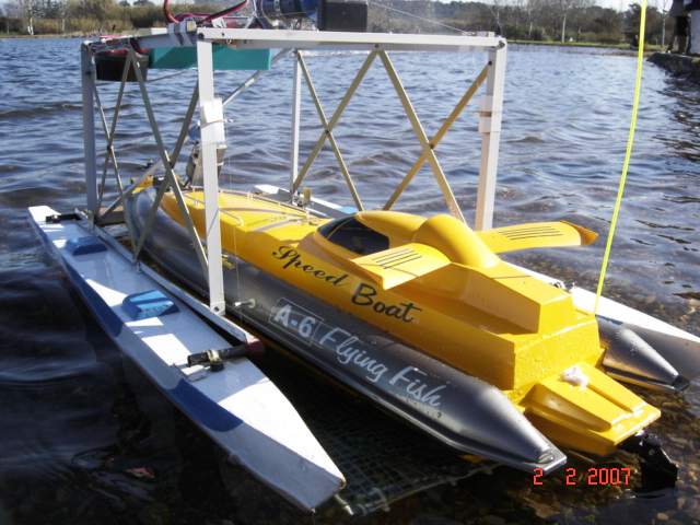

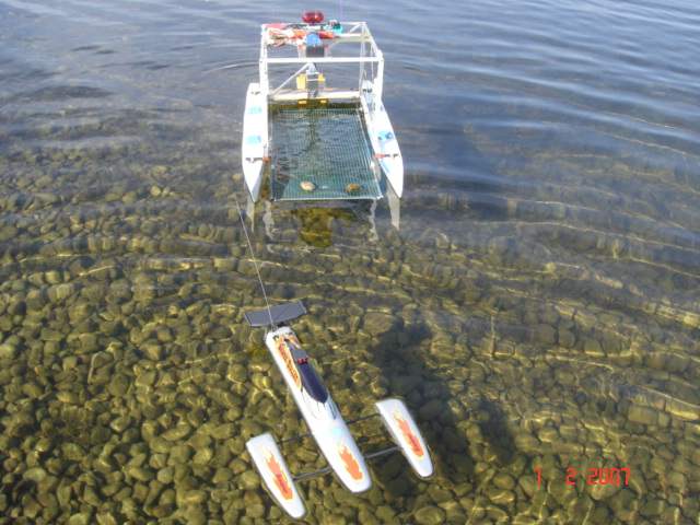

Pana pe la 25 -30 de metri buni recuperez fara probleme chiar reusesc sa controlez si ridicarea plasei - deci - a barcii stricate - dar daca este mai departe nu ma stresez sa o ridic ....o prind intre plutitoare si asa fain intra inauntru de nu mai iese afara de acolo...si cu toata viteza le aduc la mal !
Trebuie doar sa ai mana ....de stickuri .!
Acum urmeaza sa mai fac un pas la acest proiect si sa montez un circuit video la distanta cu telecamera montata pe catamaran sa vad ce se intampla de pe mal daca distanta este prea mare .
Am sa pun si poze ca de obicei , materialele le-am cumparat deja .

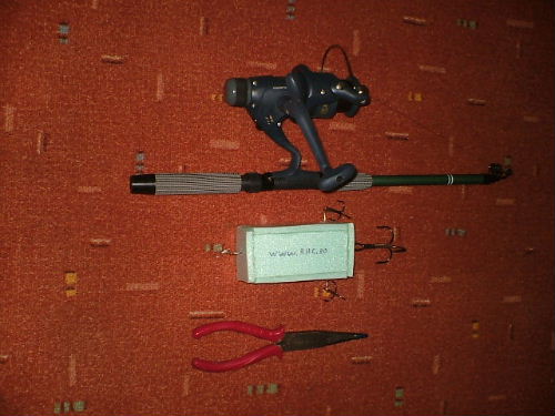

Ca idee, nu poti folosi pentru agatare niste magnetei d-astia ... bengosi de neodyum, ca virgula cu carligu se mai zgarie cate una alta ?
Evident ca pt asta e nevoie de o placuta metalica magnetica sau mai multe, la care sa adere ... bengosu'! :D
Ca idee, ... am zis !

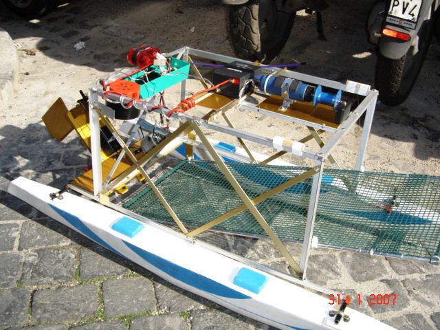

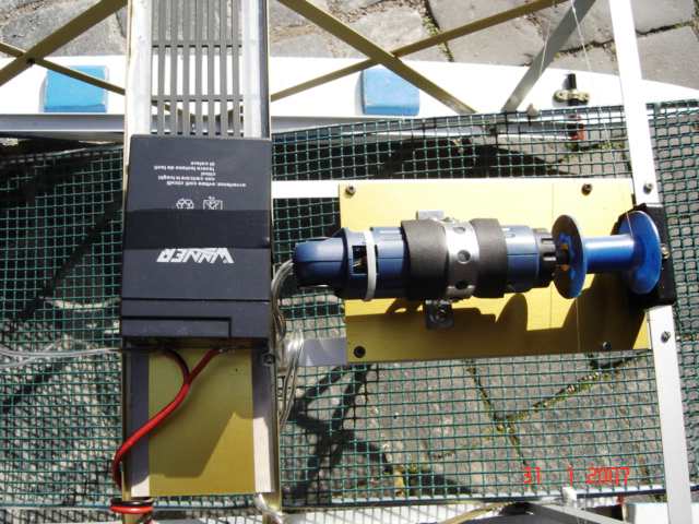

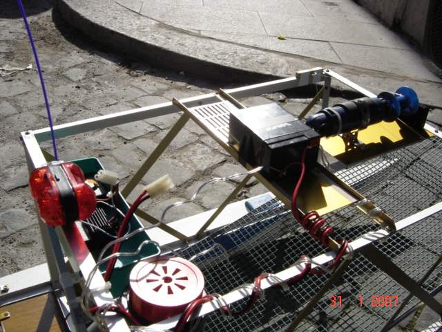

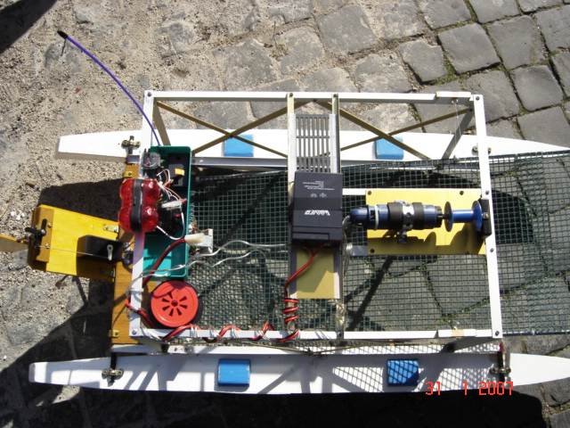

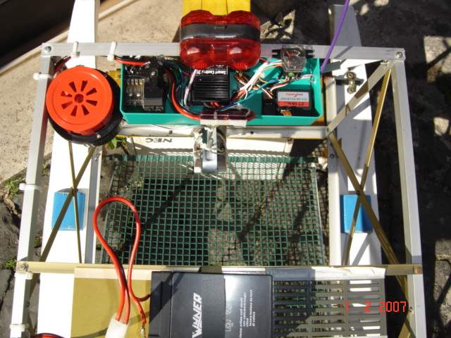

Pai din foto daca te uiti am folosit o surubelnita electrica de mana dezafectata pe care am pus un mosor de plastic pe care era cositor la inceput . Pe mosor am infasurat doua fire de naylon de pescuit si cu comanda stanga - dreapta al surubelnitei conectata la un regulator reversibil din ala ieftin (curentul absorbit este mic , surubelnita. avand demultiplica pe roti dintzate ).
Deci cu stanga - dreapta plasa urca si coboara .
Poate ti se pare imposibil dar sistemul functioneaza BRICI .
Poti sa vezi si din DEMO video cand am recuperat barca aia ....mi se pare ca era exact a mea MAGIN ONE ...da da .
Asa ...sa nu uit ca am nevoie de trei canale pe statie pt. vinci ....deci cu altreilea canal comand vinciul .
