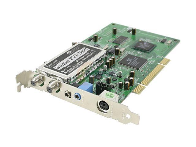

#8 Useril este offline   Dragut
  • Postari: 2453
  • Inregistrat: 28-February 05
Postat 22 January 2007 - 10:02 AM
WAW ... superb linkul
O sa caut
Ma uitam la S-video acum ... cheita de plastic taman ca e pe dos.... B) adica "lungimea" e pe orizontala si nu pe verticala!
PS:
1. Ca sa-mi incapa eu i-am rupt cu un clestisor acea cheita!
2. Mie din foto imi iese un cablu cu FIR central si masa ... deci nici vorba de luminanta si crominanta separate! :D
3. Asta e panarama de cablu!
Aceasta postare a fost editata de Dragut: 22 January 2007 - 10:37 AM

#10 Useril este offline   Dragut
  • Postari: 2453
Postat 22 January 2007 - 11:59 AM
@Eis
- PAL de care ca la mine apar 100 norme?
- Ce cablu ai folosit la iesirea din aparat?
- ce cablu de adaptare ai folosit
S video dat nu mere:
dupa cum se vede exista diferenta intre S-video dat in linkul anterior si mufa de pe placa
si un link cu 1001 probleme cu ledtekul
  • Imagine atasata: post-8-1169459983.jpg
Aceasta postare a fost editata de Dragut: 22 January 2007 - 12:38 PM

Postat 22 January 2007 - 07:32 PM
Din cate am vazut eu pe fotografia cu tv-tunerul acea mufa este destul de departe de o mufa S-video standard
Pe langa faptul ca are cheia verticala, mai are in plus inca 4 pini.
Seamana mai mult cu mufele pe care le folosesc unii producatori de placi video; este o mufa pe care probabil ai si intrarea S si cea videocomplex.
Intrebare: nu ai avut nici un cablu adaptor prin cutia de la tv-tuner ? ... si nici prin prospect nu pomeneste de asa ceva ????

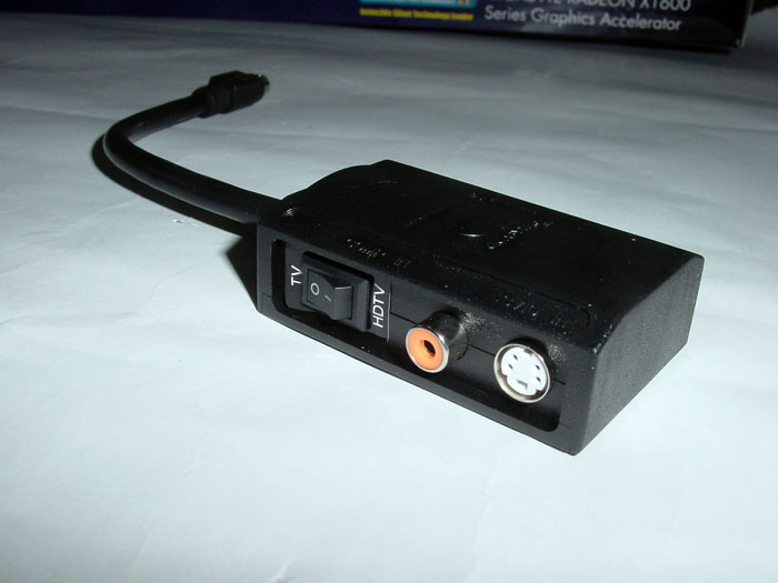

#14 Useril este offline   navigator
Postat 22 January 2007 - 07:42 PM
Fereasca sfintul sa te banuim de asa ceva Mishule, ba pe linga ca-ti dau dreptate (si apreciez si spiritul tau de observatie), pun si o poza cu un asemenea adaptor ce ar fi trebuit sa-l aiba Cristi. Mentionez ca pe fata opusa (cea care nu se vede) mai sint si alte mufe (in cazul de fata iesirile videocomplex, S-video si Components)
  • Imagine atasata: post-8-1169487761.jpg

#16 Useril este offline   navigator
Postat 22 January 2007 - 08:28 PM
Nici unul. Dar de ce intrebi? Daca din cauza ca ai vazut butonul ala, afla ca ala selecteaza iesirea : pe tv normal prin svc sau Svideo sau pe plasma / lcd hdtv prin "Components". Adaptorul asta (dongle) e de fapt al unei placi grafice cu VIVO si posibilitati hdtv, dar ceva asemanator (fara comutatorul ala probabil) trebuia sa aiba si Crisi.
